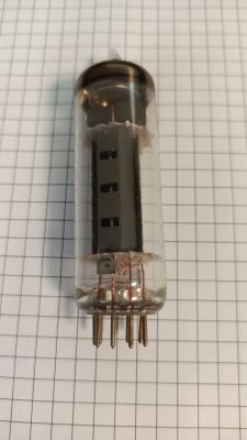

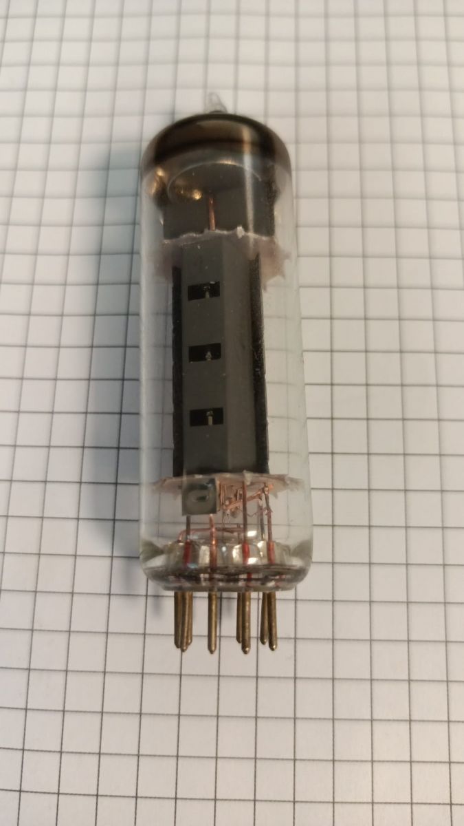

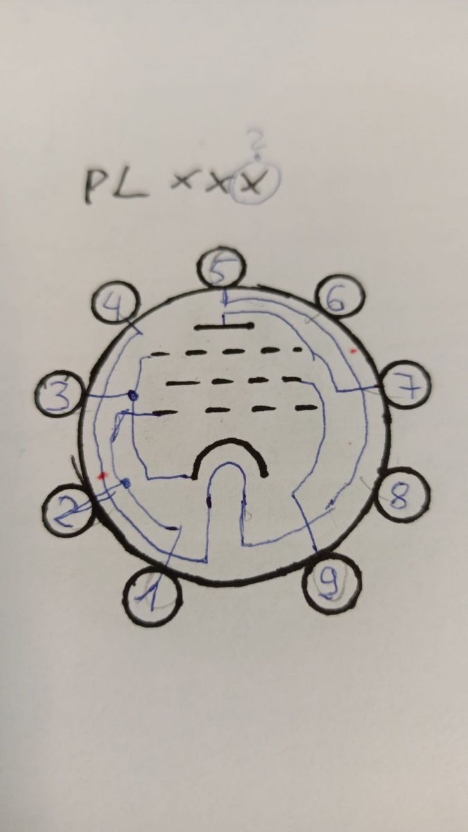

    Zaczynałem przygodę z elektroniką w czasach, gdy lampy były wszechobecne - lata 70. Nie są mi zatem obce sposoby oznaczania lamp. Mam jednak w posiadaniu kilka lamp, identycznych, których nie mogę zidentyfikować mimo godzin spędzonych na googlowaniu również w zasobach obcojęzycznych. Lampa, jak sami rozumiecie, ma starte oznakowanie, więc może ktoś z forumowiczów po moim skromnym opisie "dorwie" tę pentodę :-) Niecodzienne jest w niej to, że pin 1 i 2 są ze sobą połączone wewnątrz lampy i stanowią wyprowadzenie siakti pierwszej (sterującej). Lampa jest z serii P czyli żarzona prądem 300 mA. Załączam zdjęcie lampy i odręczną "rozpiskę" wyprowadzeń. Przepraszam za mało staranny rysunek :-( Rysunek układu lampy elektronowej z oznaczeniami numerów pinów. Nieoznaczona pentoda elektronowa na papierze w kratkę

    To PL84. Niektóre egzemplarze miały wyprowadzoną siatkę pierwszą na pinach 1 i 2, przy czym nie łączyły się wewnątrz od razu ze sobą, lecz każdy prowadził do oddzielnego wspornika siatki. Były zatem połączone ze sobą przez zwoje siatki. Ponadto zdarzają się też egzemplarze ze zdublowanym wyprowadzeniem siatki ekranującej - na pinach 8 i 9 (ale tutaj już normalnie zmostkowanych wewnątrz). Dlatego nie zaleca się używania pinów 1 i 8 podstawki jako łączówek montażowych.

    To by się zgadzało, blaszki łączą pin 1 i 2 ze sobą poprzez dwa słupki siatki pierwszej. Dziękuję za pomoc. Muszę jednak przyznać, że pierwszy raz spotykam się z taką odmiana PL84.

    To dość powszechne, zwłaszcza w polskich PL84. Podobna sytuacja występuje też w innych typach lamp całoszklanych. Skrajnym przypadkiem jest lampa prostownicza AZ41, w której, w zależności od producenta, na nieużywanych pinach są wyprowadzone skrajnie różne elektrody. Te wolne piny wykorzystywało się jako wsporniki, a czasami też jako dodatkowe połączenia w celu ułatwienia przeprowadzenia procesów aktywacji prądowej katody, czyszczenia prądowego elektrod itp. Przypuszczam, że takie specyficznie zdublowane wyprowadzenie siatki sterującej mogło być celowym zabiegiem w celu łatwiejszego jej oczyszczenia (nagrzania prądem elektronowym) po aktywacji katody. Dlatego najlepiej w ogóle nie używać jakichkolwiek wolnych pinów podstawki jako łączówek montażowych.
