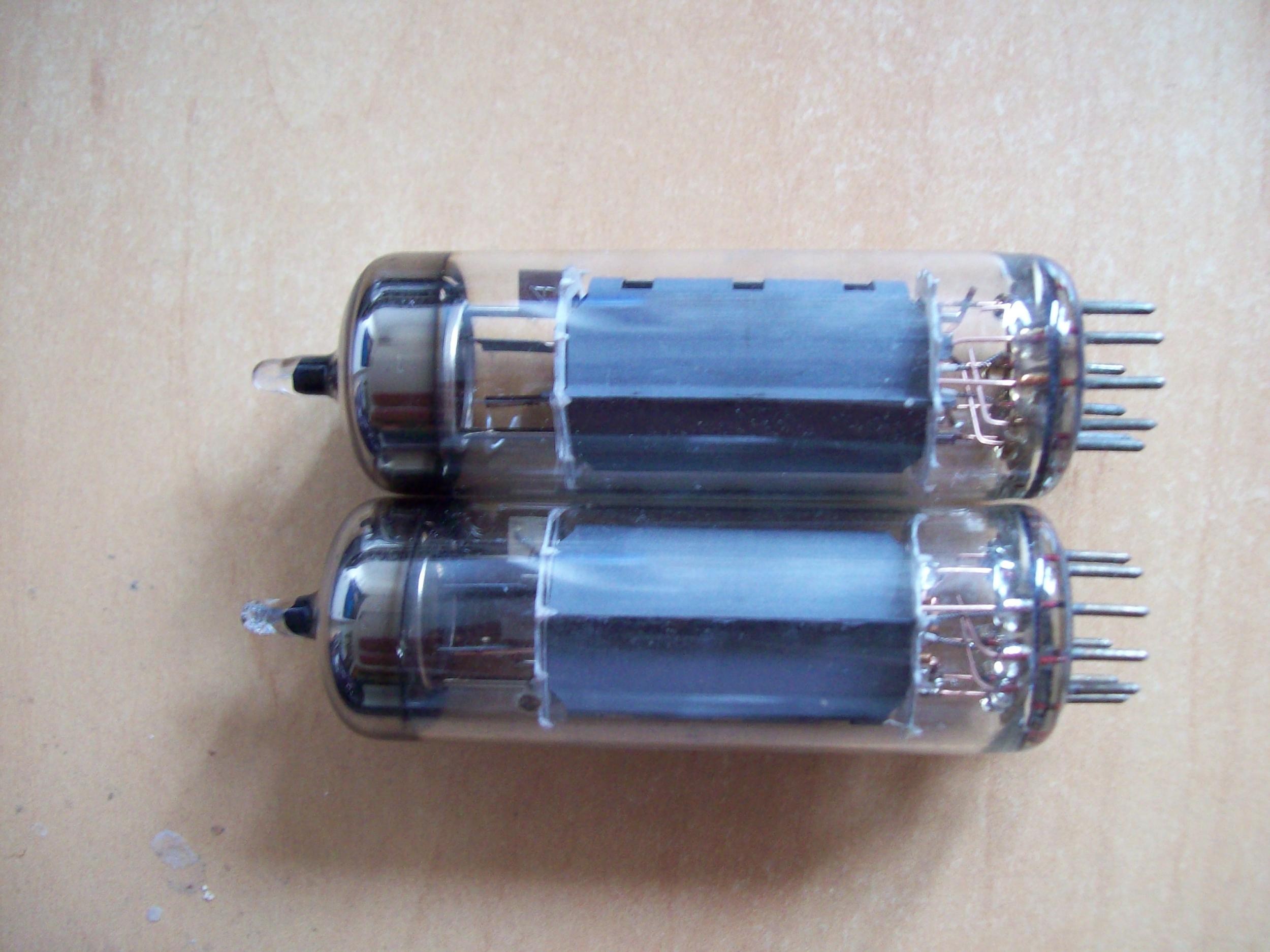

    Posiadam takie oto lampy ze startymi oznaczeniami. Będę wdzięczny jeśli jakaś dobra dusza pomoże w ich identyfikacji. Na moje, niefachowe, oko są to identyczne lampy. Rezystancja katody wynosi 1,3Ω oraz 1,6Ω. Wyprowadzenie 8. niepodłączone. Mam nadzieję, że nie naruszam tym tematem regulaminu. Wiem, że takie tematy już były, jednak było to dość dawno.

    Stawiam na EL/PL84..
    Noga nr 1 jest podłączona czy na izolacji...?

    Wygląda mi na EL84, Polamu. Mam gdzieś w szpargałach zużytą i poznaję po dużych okienkach w anodzie.
    Mam PL84 Polamu i ma inną anodę, mniejszą, okienka też są inne.

    Noga nr 1. podłączona.

    Jeżeli noga nr 1 jest podłączona i ma przejście z nogą nr 6 to jest to 6P15P.

    Niestety - nie ma połączenia z nogą 6. ale jest z 2.

    Wygrzebałem ze szpargałów EL84, Polamu, z również lekko zatartymi oznaczeniami - mamy cechę wspólną, że się ścierają. Niestety nie mam aparatu, żeby zrobić kolegom zdjęcie porównawcze, ale to ta lampa.
    Piny 1 i 2 to S1, 3 to S3, 4,5 żarzenie (oporu nie zmierzę bo nie ufam mojemu multimetrowi na tak niskich wartościach), 6 puste (dotyka do przekładki mikowej) , 7 anoda, 8 puste, 9 S2. Na blaszce przy getterze mam cyfrę 2, u ciebie jest 4 - a nie widziałem żeby w innych lampach było coś takiego.

    Wielkie, wielkie dzięki! Wygląda na to, że masz rację :-) Nie mam jak piwa postawić, to chociaż "pomógł" kliknę.

    Futrzaczek napisał:
    Bezdyskusyjnie EL84 polskiej produkcji
    Nowszej polskiej produkcji. Starsze wykonanie nie miało otworków na zlączu dwóch połówek anod, które za to bylo zawinięte. Wszystko co powyżej dotyczyło także PL841, ona miala jednak większy opór grzejnika oraz nogę nr 1 połaczoną z siatką drugą a nie nogą nr 2
