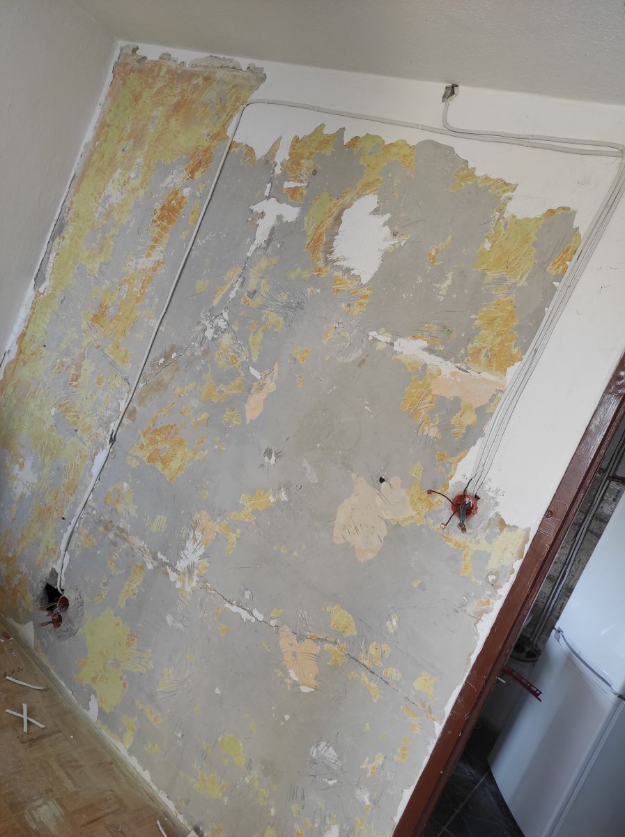

    Ile worków kleju do gipsu potrzebuję do przyklejenia kartonu gipsowego na powierzchnię o wymiarach 2m x 2,5m?
    Mam płyty gipsowo-kartonowe o grubości 9,5 mm. Chcę osiągnąć grubość 200 mm. Dzięki temu gniazdka elektryczne można dopasować do powierzchni ściany. Czy to wykonalne?
    Ściana z resztkami farby i kablami elektrycznymi Zniszczona ściana z widocznymi kablami elektrycznymi i puszkami.

    Chcesz prawie 19 cm odsadzić płytę gips-karton od ściany?

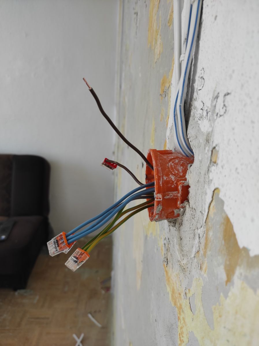

    Chcesz wstawić nowe puszki elektryczne ? W sprzedaży są płytkie puszki.
    Dlaczego nie chcesz przykleić normalnie gk na klej i wywiercić otworów w tej ścianie za gk ?
    Jeśli chcesz odsunąć ściankę z gk od normalnej na 20cm to zrób przedściankę z profili.

    Z tego co widzę to puszki masz już na gotowo to co chcesz jeszcze z tym robić ?
    Jak odsuniesz płytę gk od ściany to możesz dać pierścień dystansowy do puszki.

    To duża różnica. Jeden worek kleju do gk powinien wystarczyć. Polecam klej Dolina Nidy Klej Gipsowy T

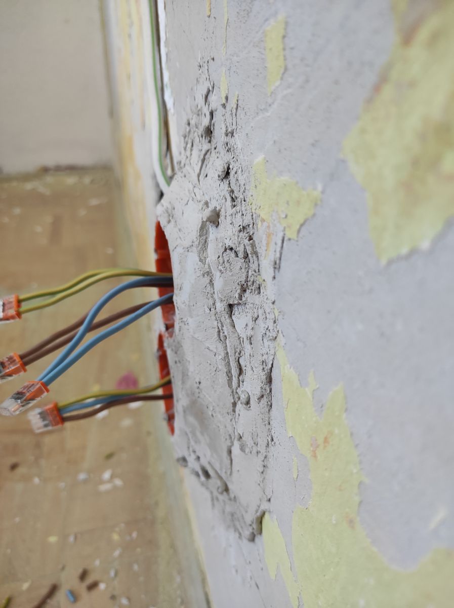

    Zbliżenie na wiszące kable elektryczne wychodzące z pomarańczowej puszki elektrycznej w ścianie. Odsłonięte kable elektryczne i gniazdko w ścianie z nierównym tynkiem.
    Muszę położyć płytę gipsowo-kartonową nie tylko w celu wyrównania gniazdek ze ścianą, ale także zakrycia kabli elektrycznych na powierzchni ściany

    To jednak różnica, tyle to można płytszą puszkę zamontować... lub wkleić paski płyty pod regips, a dopiero obsadzić płytę.

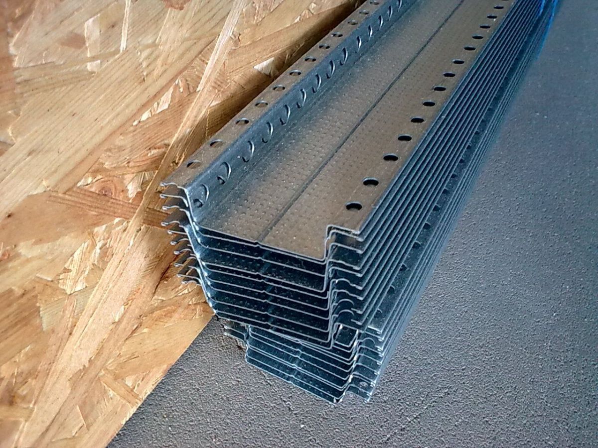

    Można też zrobić ścianę bez kleju. Zrobiłem tak kiedyś na profilach kapeluszowych. Mają one wysokość 12,5mm. Przydatne też mogą być podkładki dystansowe (np. okienne). Do tych profili przykręcamy płyty g/k. Potem dalsza obróbka (taśma na złączeniach, szpachlowanie).

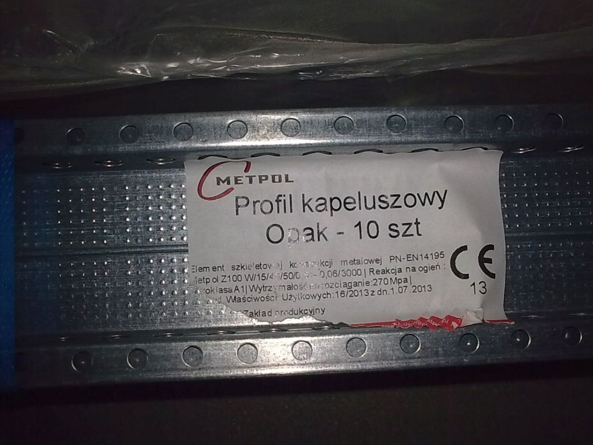

    Te profile wyglądają tak jak na poniższych zdjęciach.
    Metalowe profile ułożone w stos, przymocowane do drewnianej powierzchni.
    Profil kapeluszowy z etykietą Metpol na opakowaniu
    Mocowałem to na zwykłe kołki do ściany, a płyty g/k mocowałem krótkimi czarnymi wkrętami o drobniejszym skoku.
