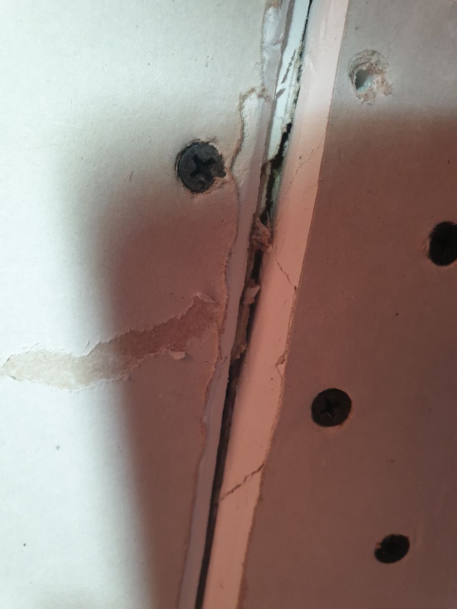

    Zależało mi żeby już nie obniżać sufitów i postanowiłem przymocować nowe płyty gk na konstrukcje drewnianych stropów. Wstępnie po sprawdzeniu płaszczyzn do 2.5 m laty wydawało się że jest ok. Niestety po przykręceniu płyt okazało się że w niektórych fragmentach sufitu płyty nie mają płaszczyzny. Chciałbym teraz zniwelować te różnice (około 5 mm), ale mam mały mętlik w głowie jakim produktem to najlepiej wykonać. Wiem że jest gips szpachlowy, masa gipsowa do spoinowania. Bardzo będę wdzięczny jakby ktoś mógł mi wytłumaczyć jak w praktyce wygląda sprawa równania płaszczyzn na płytach gk, do jakiej maksymalnej grubości powinno aplikować się warstwę wyrównującą i ile maksymalnie warstw można stosować żeby to później nie odpadło.
    Z góry dziękuje i pozdrawiam.

    Bawiłem się z popuszczaniem wkrętów i wstawianie listewek od góry tam gdzie były szczeliny bo belki stropowe odkształciły się z czasem. Tym sposobem poprawiłem całość w 90 % i resztę nierówności chciałem zniwelować gipsem szpachlowym.
    Podoba mi pomysł z pianką. Płyty 9mm to trochę za duże bo mam odchyły do 5mm w niektórych miejscach.
    Znalazłem u siebie w Polskiej hurtowni CEKOL GS-150 Gips szpachlowy i pisze że grubość warstwy do 10mm także myśle że tym spróbuję no i potem szpachla wykończeniowa.
    Jeśli można mam jeszcze pytania dla początkujących:
    Pytanie o podkład gruntujący. Czy musi być grunt zalecany przez producenta czy można zagruntować uniwersalnym głęboko penetrującym?
    Pytanie o drobne naprawy płyt gk. Do jakiej wielkości można np. uzupełnić ubytki klejem gipsowym ? Mam walnięte narożniki płyt przy wnoszeniu i nie wiem czy wycinać i robić wstawki czy zakleić klejem (fota1) ?

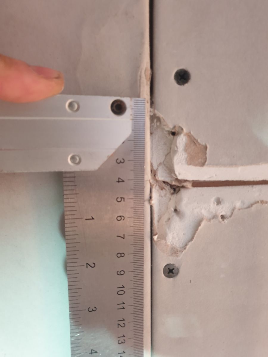

    Jak naprawić pęknięcia od za mocnego dokręcenia wkręta (fota 2) ? Jak widać na zdjęciu są małe pęknięcie w rdzeniu ale kawałek jest cały.
    Żeby uniknąć pęknięć od drgań i naprężeń bym musiał zrobić niezależny ruszt wtedy musiałbym obniżyć sufit. Tak jak pisałem to jest sypialnia i nikt nie będzie się przyglądał ale dla swojego samopoczucia chciałbym postarać się zrobić jak najprościej.

    Ocena: 750
    Na te grube spękania zatop siatkę i zaszpachluj.Fizelina lubi się odwarstwić na krawędziach.

    @kriss2008 Czy Ty łączysz płyty GK czołami, nie robiąc na nich fazowań?
  • #15 19087699
    kriss2008
    Posty: 73
    Ocena: 13
    Jak widać na 1 zdjęciu jest faza po obu stronach krawędzi ciętej niefabrycznej a na 2 połączenie krawędzi fabrycznych bez fazy.
  • #16 19087755
    moze-byc
    Poziom 29  
    Posty: 1001
    Pomógł: 133
    Ocena: 140
    Aaa, tylko taka mała. Myślałem że to krzywo ucięte :)
    Ja robię fazę na 5-6cm wgłąb płyty.
  • #17 19087813
    retrofood
    Posty: 31317
    Pomógł: 1140
    Ocena: 4789
    kriss2008 napisał:
    Ale tam jest szpara! Krawędzie płyt na czymś są łączone, czy w powietrzu? Tam zawsze będziesz miał pęknięcie, jeśli pod spodem nie będzie szyny czy listwy wspólnej dla obydwu płyt. Zawsze!!! Już po paru miesiącach, jeśli nie tygodniach. To zależy od budynku i drgań jakim jest poddawany.
    moze-byc napisał:
    Dużo. Wystarczy cm czy dwa. Aby lepiej szpachlę wprowadzać. No i bandaż łączeniowy (siatka).
  • #18 19087841
    moze-byc
    Poziom 29  
    Posty: 1001
    Pomógł: 133
    Ocena: 140
    Nie jestem pewien czy dobrze zrozumiałem, ale zawszę na łączeniu płyt "od czoła", czyli zwykle w miejscu gdzie nie ma stelażu podwieszanego, daję kawałek stelaża byle by był przykręcony, ewentualnie deski ale to zależy od potrzeb.

    #20 19087925
    retrofood
    Posty: 31317
    Pomógł: 1140
    Ocena: 4789
    moze-byc napisał:
    Po tym poznaje się fachowców od stelaży, że takich miejsc nie ma. Po prostu! A jeśli ktoś wykonuje obszycie z fragmentów płyt, to oczywistym jest, że takie kawałki trzeba wstawić. Zawsze! Jeśli krawędzie sąsiadujących płyt od czoła nie są ze sobą wspólnie usztywnione, to zawsze będą drgać z różną częstotliwością. A to nieodmiennie kończy się spękaniem łączenia. I żadna siła, żaden klej, tego pęknięcia nie powstrzyma
    #21 19087948
    Mierzejewski46
    Poziom 37  
    Posty: 5077
    Pomógł: 339
    Ocena: 1065
    Jak na łączenia dasz Uniflot ten zielony to nie popęka. Płyta w drugim miejscu pęknie. Jak spaw mocno trzyma.
  • #22 19088211
    kriss2008
    Posty: 73
    Ocena: 13
    Rzeczywiście nie na wszystkich połączeniach czołowych dałem listewki aby połączyć płyty i na pewno to z koryguje i na wszelki zagipsuje z siatką zbrojącą.
