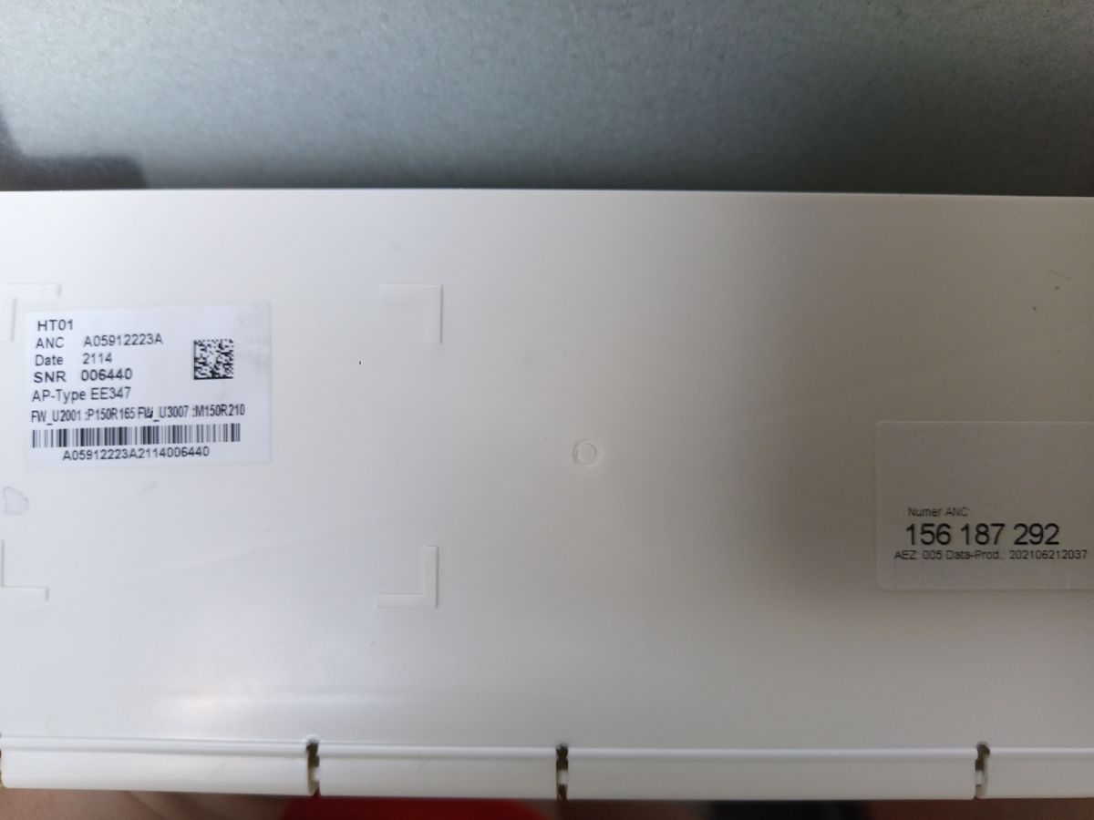

    Czy przełożony sprawny programator z zmywarki Electrolux EEA717110L będzie działał w zmywarce Electrolux EEA717100L i odwrotnie?
    Electrolux EEA717100L PNC :911539264

  • #5 21085805
    richard80
    Posty: 26
    Ocena: 4
    Czy na tej obudowie modułu jest informacja o wersji softu?
    Tabliczka znamionowa na obudowie modułu z informacjami identyfikacyjnymi

    Tak. FW

    Kolega wyżej pisze bzdury (jak zwykle z resztą). Na obudowie sterownika widoczna jest tylko i wyłącznie wersja firmware bootloadera modułu sterującego oraz bootloadera sekcji falownika. Właściwe oprogramowanie wykonawcze oraz konfiguracja urządzenia - zmywarki (CCF i MCF) aktualizowana jest pod konkretny numer PNC produktu.
    Ps. EEA717110L vs EEA717100L ma nawet inny panel przedni ... co tam! Grunt, że wygląda podobnie i jest firmy Electrolux!

    Dziękuję. Właśnie na to zwróciłem uwagę, panel przedni obu zmywarek, brak wyświetlacza, funkcje są identyczne w tych dwóch modelach. Na panelu dwa przyciski i te same wybory, różnią się tylko napisy/obrazki koło diod.
    Proszę dać mi szansę, rozumiem że jeśli dwie zmywarki, nawet z identycznymi funkcjami, ale różnymi PNC to mimo iż moduł identyczny i obsługuje te same funkcje, ale inne PNC spowoduje że bez przeprogramowania PNC nie będzie on działał na zasadzie podmianki?

    Nie chce mi się wchodzić w szczegóły techniczne, zatem krótko -> punktem wyjściowym rozmyślań o podmiance sterownika (bez weryfikacji katalogu i sprawdzenia numerów sterownika po PNC dawca - biorca) jest porównanie numeru rewizji sterownika tj. ANC **A059... musi być taka sama lub wyższa. Można zamienić starszy moduł, za nowszy / analogiczna sytuacja w drugą stronę skończy się (nawet po przeprogramowaniu) błędem pompy myjącej - zmienione zostało oprogramowanie sekcji falownika M150R150 / M150R200 / M150R210.
    Później już z górki! Jeśli wszystko wyżej się zgadza, to w najlepszym przypadku będzie dziać! Realnie skończy się choinką diod, krzakami na wyświetlaczu lub jakimś zabawnym błędem np. sumy kontrolnej.
    Ps. Pomijam już to, że obie zmywarki mają inne programy pracy np. EcoMonitor :)
