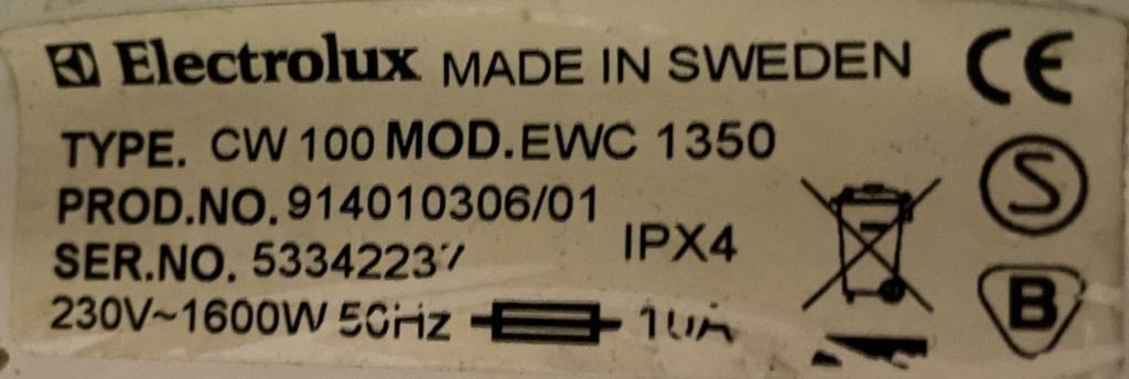

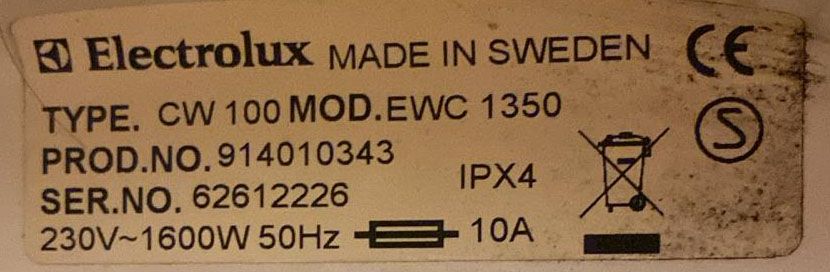

    Posiadam leciwą pralkę Electrolux, model EWC 1350, która odmówiła współpracy. Serwisant stwierdził awarię modułu (programatora). Nowa część jest niedostępna. Poniżej zamieszczam zdjęcie tabliczki znamionowej pralki.
    Moja pralka:
    Tabliczka znamionowa pralki Electrolux EWC 1350 z numerem seryjnym i technicznymi danymi
    Znalazłem w internecie używany moduł. Tu zdjęcie tabliczki znamionowej „dawcy”:
    „Dawca”:
    Tabliczka znamionowa pralki Electrolux EWC 1350, PROD.NO. 914010306/01
    Jak widać, numer serii obu pralek jest inny. Czy moduł z „dawcy” będzie pasował do mojej pralki? Będę bardzo wdzięczny za informację. Pozdrawiam.
  • #2 21751591
    mrice
    Moderator AGD
    Posty: 13862
    Pomógł: 2202
    Ocena: 6903
    Fizycznie owszem, softowo różńie może być, może wymagać przeprogramowania.
    nowy moduł jest osiągalny, ale raczej nieopłacalna sprawa ze względów finansowych.
    Inna kwestia, że te moduły w 95% przypadkó uszkodzeń idzie naprawić i przywrócić do życia.

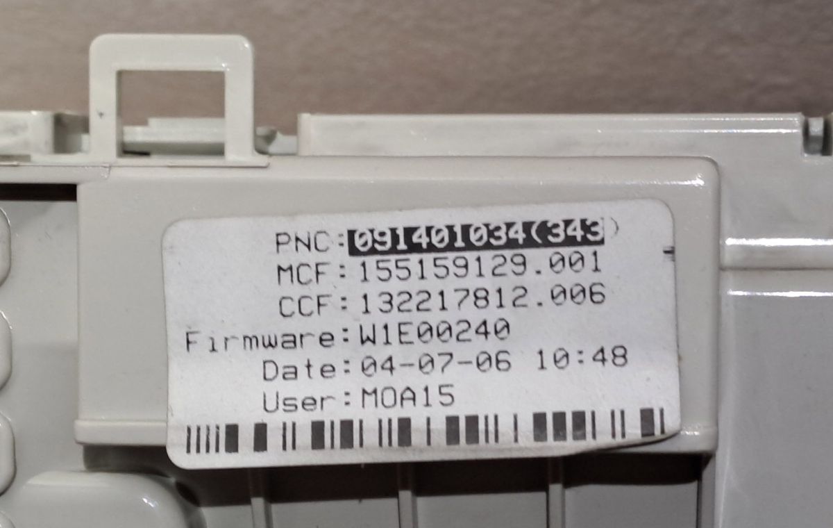

    Witam. Usterka jest taka, że pralka zaczyna pranie, ale nie kończy. Woda nie jest odpompowana. Żadne diody się nie świecą. Drzwi są odblokowane. Zdemontowałem dziś moduł z mojej pralki. Oto jego tabliczka znamionowa:
    Tabliczka znamionowa modułu pralki z numerami PNC, MCF, CCF i wersją firmware
    PNC: 091401034(343)
    MCF: 155159129.001
    CCF: 132217812.006
    Firmware: W1E00240
    Date: 04-07-06
    User: MOA15

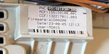

    A tu tabliczka znamionowa modułu z ewentualnego "dawcy" części (z Allegro):
    Tabliczka znamionowa modułu elektronicznego pralki z numerami PNC, MCF, CCF i wersją firmware.
    PNC: 091401030(306)
    MCF: 155159108.001
    CCF: 132217811.003
    Firmware: W1D00200
    Date: 23-08-05
    User: MOA15
    Już widzę, że wersja Firmware jest inna. Elektronik, o którym mówiłem, specjalizuje się raczej w naprawie RTV, a serwisant od pralek po prostu naprawia AGD (wszelakie).
    Słusznie - aplikacja może nie pozwolić na przeprogramowanie, niemniej bez podłączenia i testu ciężko powiedzieć.

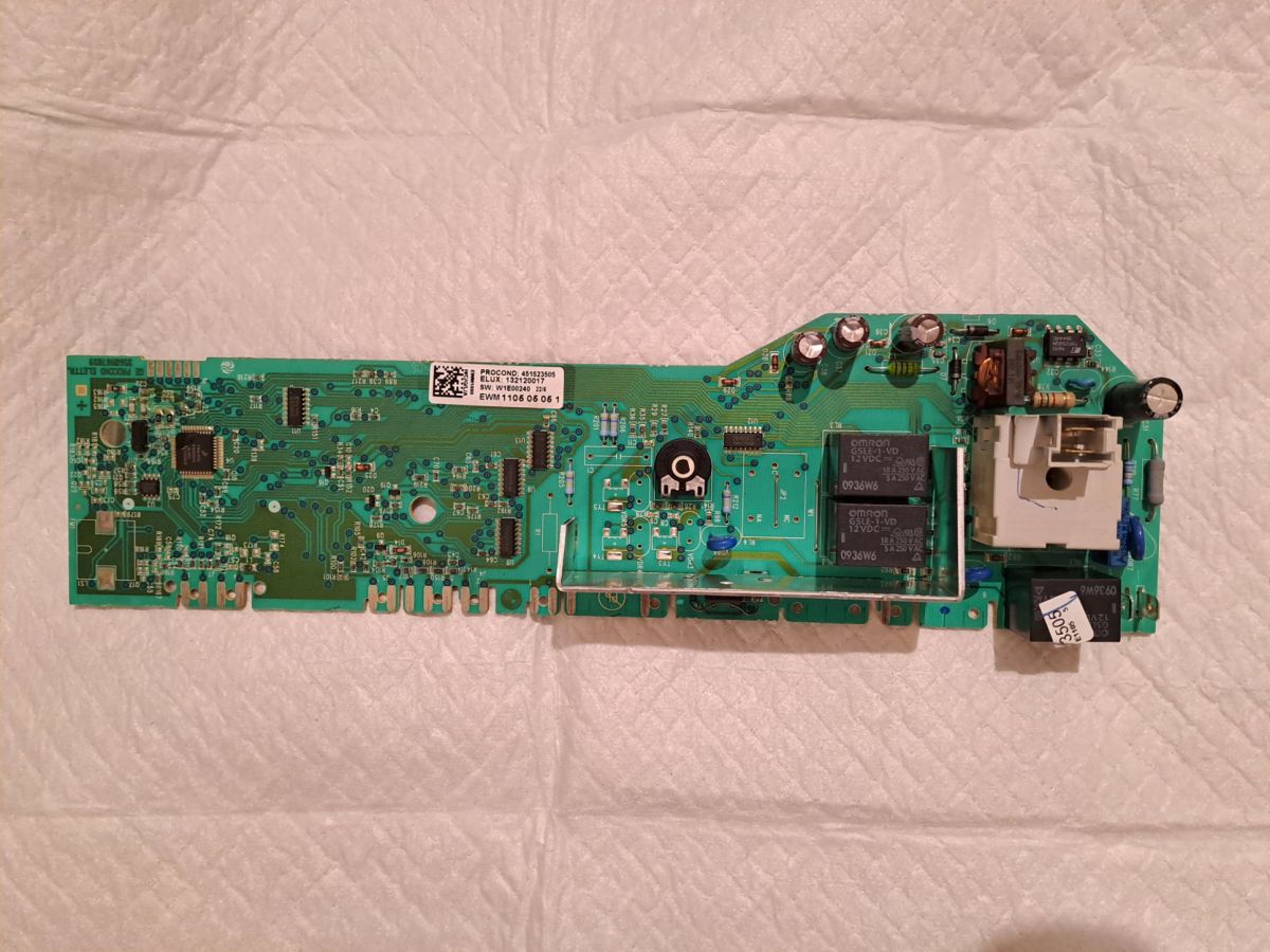

    gordom
    Posty: 35
    >>21756545
    Płytka drukowana z komponentami elektronicznymi i przekaźnikami
  • #9 21756629
    AsReeX
    Poziom 40  
    Posty: 4558
    Pomógł: 688
    Ocena: 1589
    Jedyny pasujący wariant dla twojego PNC 914010343
    Service Kit 973914010343007
    Prog. Code 2
    Platform EWM1000
    Spare Code 1551521147
    Firmware W1E00240
    Pnc Parameter Code 155159129
    Base Model Parameter Code 132217812
    Board Name MAIN
    Reasumując firmware W1D00200 nie jest kompatybilne :)
    Ps. Co ciekawe dla PNC 914010306 przygotowano zarówno konfigurację pod W1E00240 oraz W1D00200! Natomiast z czego wynika zmiana? Trudno powiedzieć ... trzeba by zerknąć na listę części zamiennych i porównać ze sobą.
  • #10 21756662
    chisel
    Posty: 809
    Pomógł: 102
    Ocena: 171
    Zanim wyrzucisz na szrot, sprawdziłbym przekaźniki po wylutowaniu.
  • #11 21757188
    mrice
    Moderator AGD
    Posty: 13862
    Pomógł: 2202
    Ocena: 6903
    Może być problem z przetwornicą napięciową, pojemnościami lub zimnymi lutami na pcb. Spora szansa, że da się to naprawić, ale trzeba kumatych rąk.

    >>21757188 Elektronik przyjrzał się płytce i powiedział, że z uwagi na objawy (pralka zachowuje się tak, jakby nagle traciła zasilanie) podejrzewa usterkę układu TNY253 i zamierza go wymienić.
  • #14 21759081
    mrice
    Moderator AGD
    Posty: 13862
    Pomógł: 2202
    Ocena: 6903
    Całkiem słusznie, ale wypada jeszcze posprawdzać MKP i pozostałe pojemności, bo ta maszyna ma już swoje latka.
