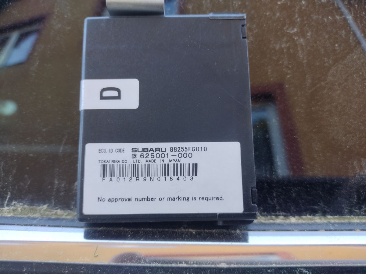

    Jak w temacie, nie odpala, brak zapłonu. Wersja z handfree, czyli rozruch z przycisku START. Po odpięciu modułu opisanego jako keyless zapłon się pojawia, ale z oczywistych powodów nie odpala, po wpięciu tegoż modułu brak zapłonu, brak rozruchu. Działa centralny zamek, kluczyk nadaje, teoretycznie sprawny.
    Potrzebuje schematów elekrycznych, ECU, tego modułu keyless, ogólnie immo lub porady, dla mnie Subaru to egzotyka.
    Błąd zarejstrowany w ECU to p1572.
    Całość po dłużyszym postoju spowodowanym remontem silnika.
    Subaru Outback, 2009, 2.0 diesel, VIN: JF1BRDLZ4AG011224
    Subaru Outback 2009 2.0d - brak zapłonu po podłączeniu modułu keyless
    Tak wygląda rzeczony moduł który powoduje brak zapłonu.

    Zasilania?
    Błędy w całym aucie ?

    a awaryjne odpalanie z przyłożonym do przycisku start pilotem/brelokiem z wciśniętym hamulcem. Przykładamy z wciśniętym hamulcem brelok/pilot do przycisku start i po 2-3 sekundach powinien zapiszczeć i można odpalać.Lub
    pilot zbliżyć do przycisku, hamulec i trzymać wciśnięty przycisk, po ok 5s zapali się zielona lampka, auto powinno odpalić

    Niestety nie poradziłem sobie z tym. Pojechało dalej.
