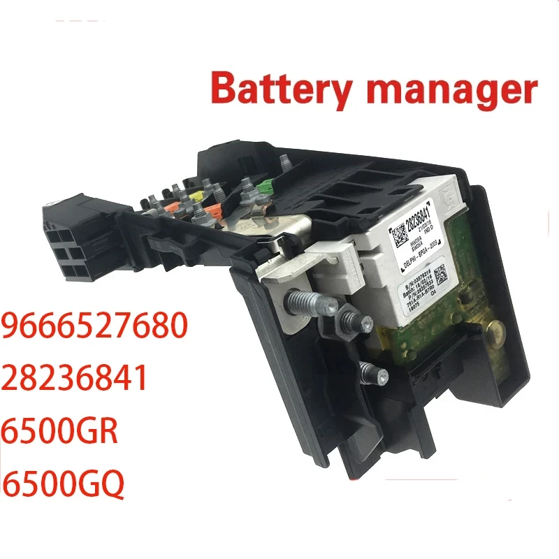

P0a1a - Signal from the piloted alternator (BSS line): Value received incorrect.
Jeśli w waszym francuzie wystąpi taki błąd i wykluczycie awarię alternatora i jego kabla (sygnał BSS / LIN) to usterką będzie moduł akumulatora mimo błędnego opisu kodu P01a1.
Uwaga, w przypadku usterki alternatora w silnikach THP i VTI wentylator silnika pracuje na max po odpaleniu, w przypadku modułu nie.
W przypadku THP i VTI alternator MUSI być po nr VIN, najlepiej jednak regenerować oryginał - inaczej będzie zapalać się kontrolka silnika - jakiś błąd oprogramowania dla sterowników Boscha.
