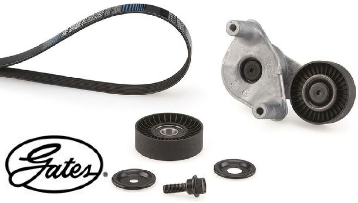

    Kia Sportage II V6 4WD, nieszczelność uszczelki pompy wody, czyli rozrząd do odnowienia.
    Przy okazji będzie odnowiony pasek wieloklinowy i pytanie dotyczy właśnie niego.
    Czy przy każdej wymianie tego paska trzeba wymienić napinacz?

    Jesli chodzi płynnie to raczej nie. Najwyżej rolkę

    Przeszukałem ile się dało i okazało się, że rolka napinacza jest niewymienna i nigdzie nie jest oferowana jako cześć zamienna.
    Pojedyncze części jakie znalazłem, które można kupić oddzielnie to pasek, napinacz z rolka i druga rolka „Umlenkrolle”.
    Czy jeśli naprawdę ta rolka napinacza jest niewymienna, to przy wymianie paska trzeba wymienić napinacz?
    Tak to wygląda u mnie:
    Schemat paska klinowego w silniku benzynowym 2.7L z oznaczeniami kół pasowych.
    Nie sądzę aby nie dało się wymienić rolki . Nitowana czy jakoś ... Tak pierwsza z brzegu oferta https://sklep.dynex.pl/products/card/004B7E/r...a-82-5x17x26-plastik-gladka-lozysko-nachi-jap Sprawdzić ,wymontować , zmierzyć - katalogi mogą się mylić .

    Tylko to właśnie jest ta druga rolka i tylko nazwa zmyla.
    Patrząc na zdjęcia napinacza jego rolka jest zamontowana troxem i żeby ją wymienić trzeba chyba wymontować cały napinacz.
    Czy przy wymianie paska wieloklinowego trzeba zawsze wymienić napinacz?

    Ja Twojego motoru nie znam . Być może kiedyś coś tam robiłem ale nie pamiętam . Te dwie rolki mogą być identyczne . Z patrzenia na zdjęcia nic nie wyniknie. Trzeba po prostu wziąć się do roboty

    Robotę będą wykonywali inni i nie chciałbym żeby coś schrzanili, bo nie będę mógł tego zweryfikować.
    Czyli wymiana rolki w tym napinaczu jest możliwa?

    Problem i temat z czapy. Płacisz bierzesz rachunek i jeździsz

    Jednak zdecydowałem się na zestaw z napinaczem, jeśli wymiana nie będzie konieczna, to przybędzie mi tylko nowy "przydaś" w garażu.
