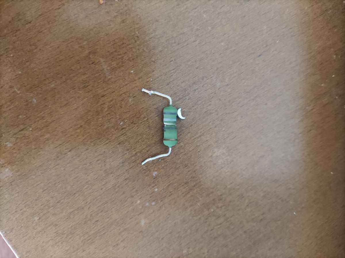

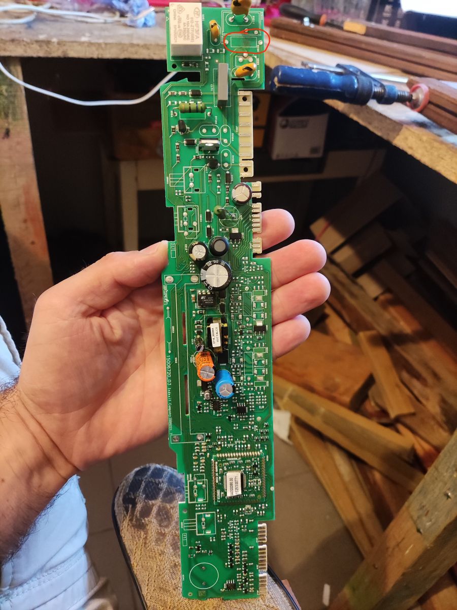

    Moduł sterowania 15006720_03 zalany, zwarcie, uszkodzony rezystor (kolor pasków nie do odczytania). Lodówka Hotpoint-Ariston BCB 33 AAA F C O3. Czy ktoś jakimś cudem ma schemat elektryczny lub zna jakiś sposób aby się dowiedzieć ilu ohmowy rezystor?
    Na zdjęciu uszkodzony rezystor i moduł z zaznaczonym miejscem w którym się znajdował.
    Uszkodzony rezystor na drewnianym tle. Uszkodzony rezystor na płytce drukowanej lodówki.

    Zapomnij o schematach pcb w AGD. Nie opuszczają one biur konstruktorskich. Z założenia moduł jest częścią zamienną w tej branży.

    Możesz też napisać w dziale początkujacy AGD, zrób dobrej jakosci fotki z obu stron płyty. Rezystor wygląda jak od przetwornicy napięciowej. Całkiem możliwe, że da się go zreanimować, bo nowy do tanich nie nalezy, coś ok 500zł.

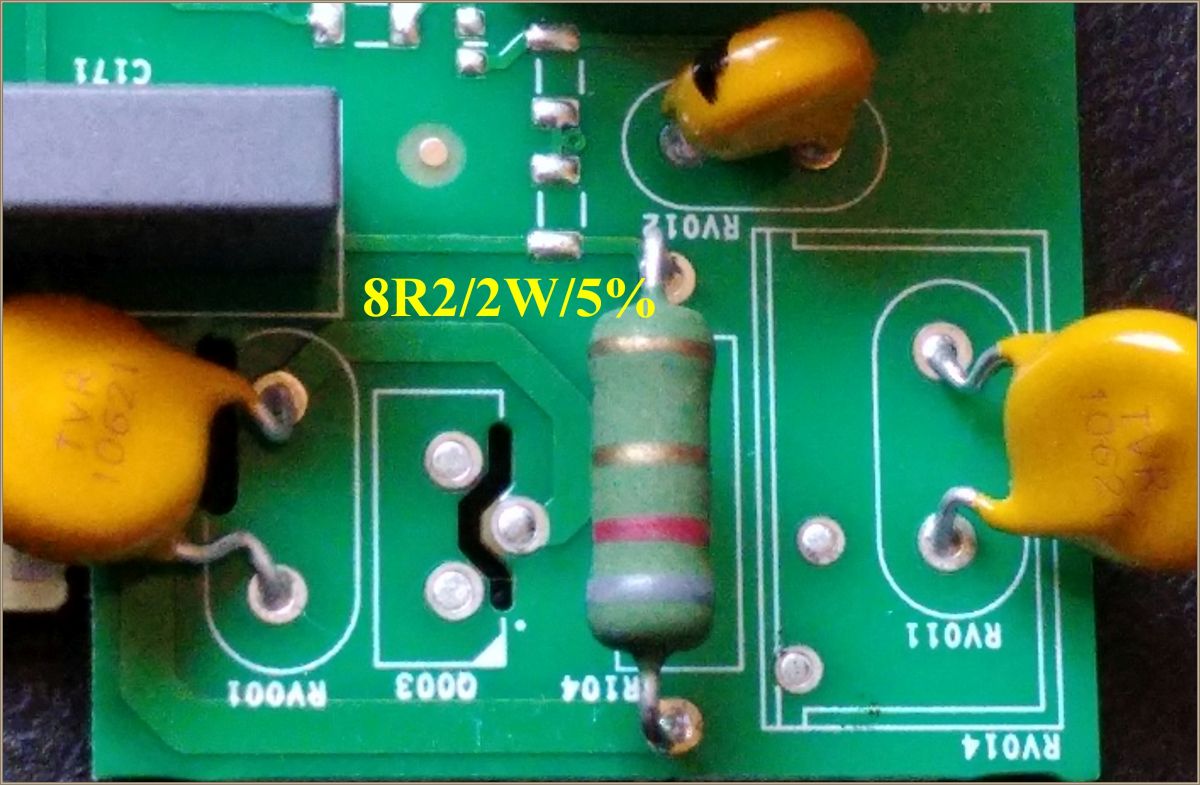

    Zatem uprzejmie proszę, a reszta na foto (drutowy) R104 :)
    Zdjęcie obwodu drukowanego z widocznym zielonym rezystorem o oznaczeniu 8R2/2W/5% oraz kondensatorami.
