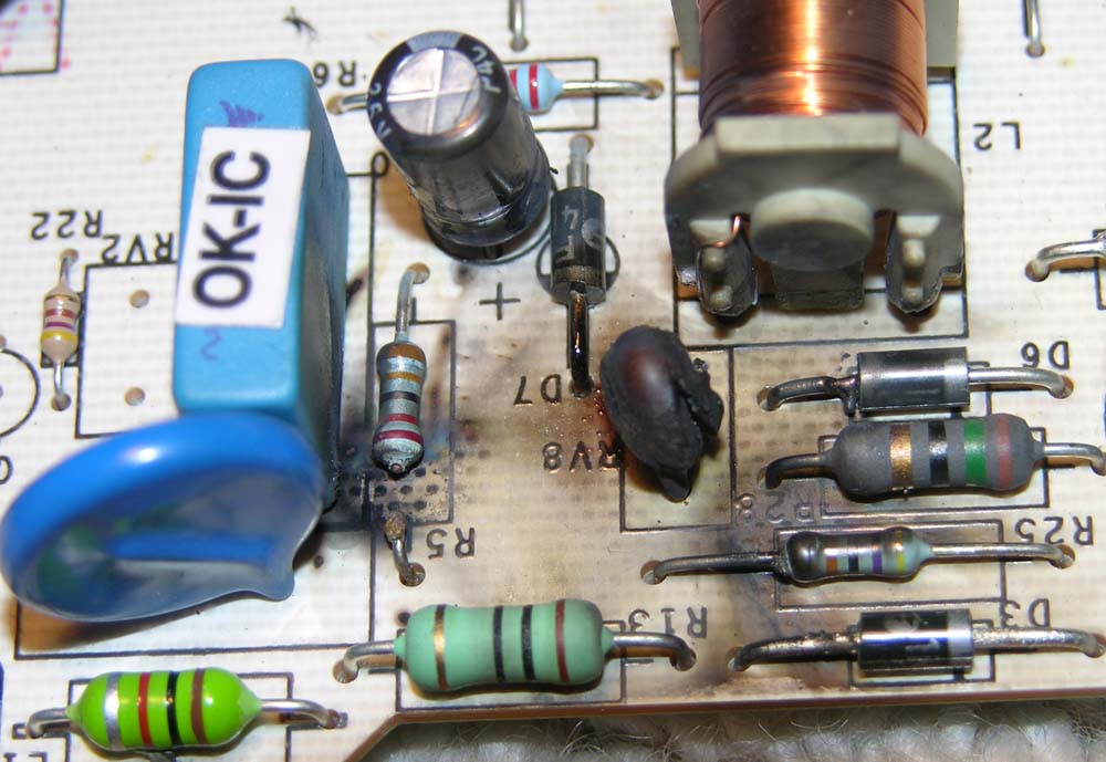

    Dziś spotkała mnie niemiła niespodzianka ze strony mojej lodówki - Ariston 3832V (kupiona lipiec 2003). Walnęło, zaśmierdziało i zero oznak życia.
    Po wymontowaniu płytki część elementów jest spalona, co przedstawia poniższy rysunek.
    Ariston 3832V - schemat płytki i identyfikacja elementów do wymiany
    Czy któryś z kolegów posiada może schemat tej płytki?
    Czy kolegom udało się dojść co należało by wymienić, część rzeczy jest ewidentnie spalona, ale z doświadczenia może jeszcze coś należy wymienić?
    Czy ten węgielek w centrum oznaczony RV8 mógł być warystorem VE07 2750, na płytce występują podobne elementy, jeśli nie to co to mogło być?
    Nie jestem wytrawnym elektronikiem, ale lutownicą potrafię się posługiwać. Wymienić elementy będę potrafił, ale wymyślić co na co to już może być problem.
    Z góry serdecznie dziękuję za wszystkie podpowiedzi
    Pozdrawiam Wojtek

    nares
    Specjalista AGD
    Posty: 8715
    Pomógł: 1515
    Ocena: 3383
    Wymień te spalone elementy przetwornicy i elektrolit. Warystor może być.
    O schemacie zapomnij.

    wojam
    Posty: 26
    Ocena: 6
    Witam ponownie
    Dziękuję za wszystkie odpowiedzi w wątku i na PW.
    Jestem w trakcie kompletowania elementów.
    Mam problem ze spalonym rezystorem na rysunku oznaczonym jako R5. Wg oznaczenia powinien mieć oporność 22 om, a po zmierzeniu jest jak byk 220 om (nie tylko ja mierzyłem, miernik jest OK). Czy mają koledzy pomysł jaki zamontować? Wydaje się, że 220 ale czy na pewno.
    Będę wdzięczny za radę
