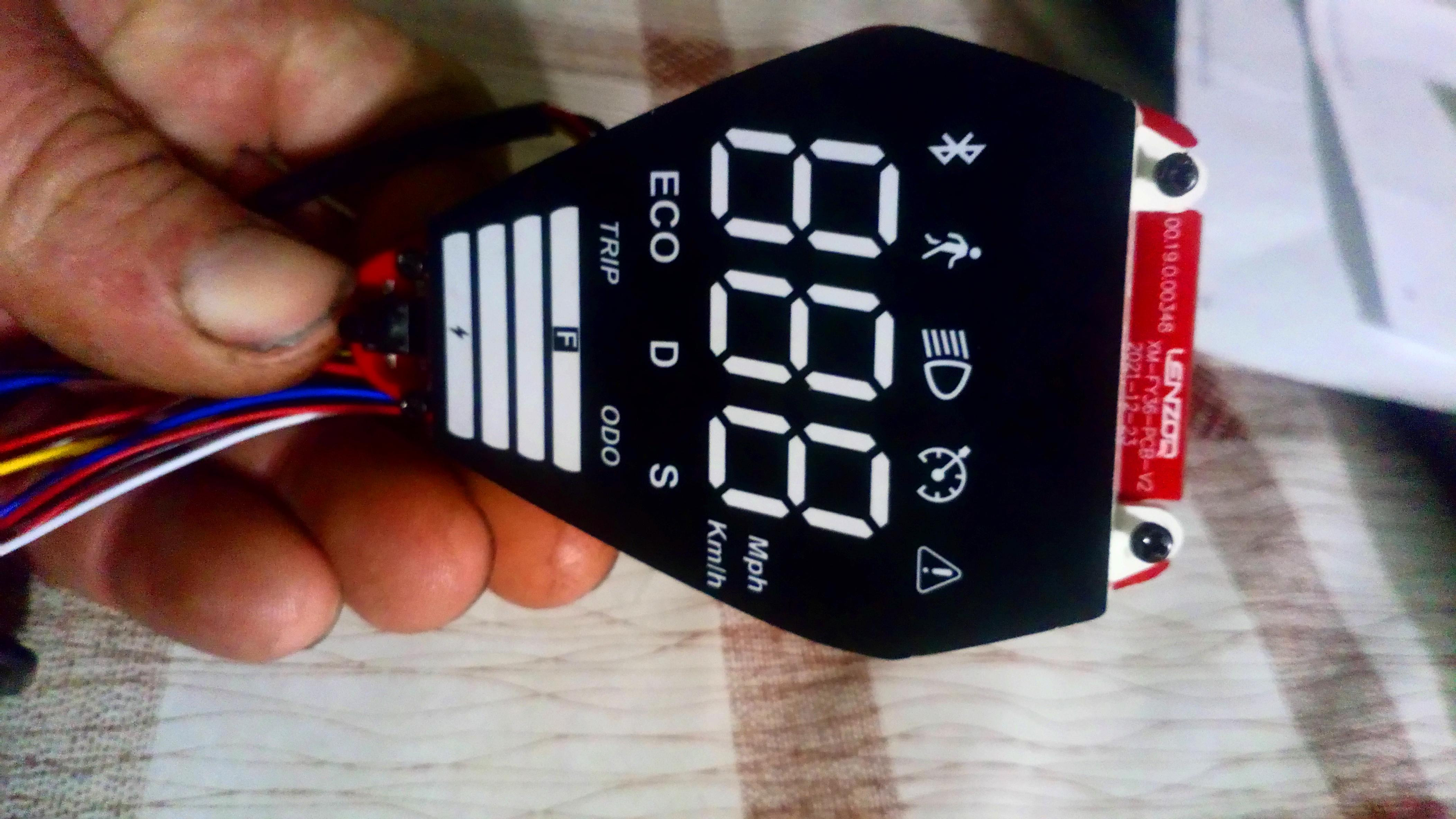

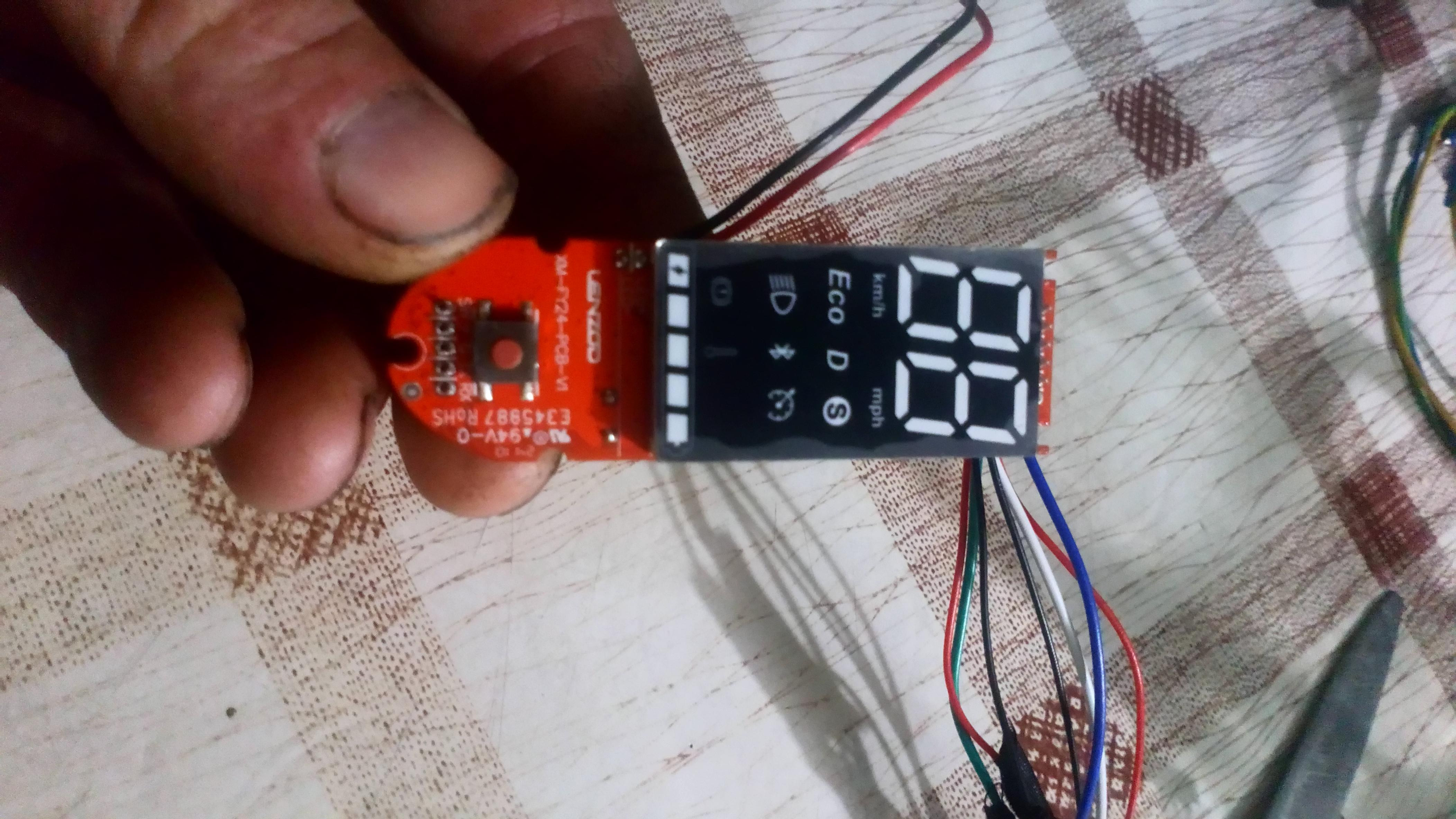

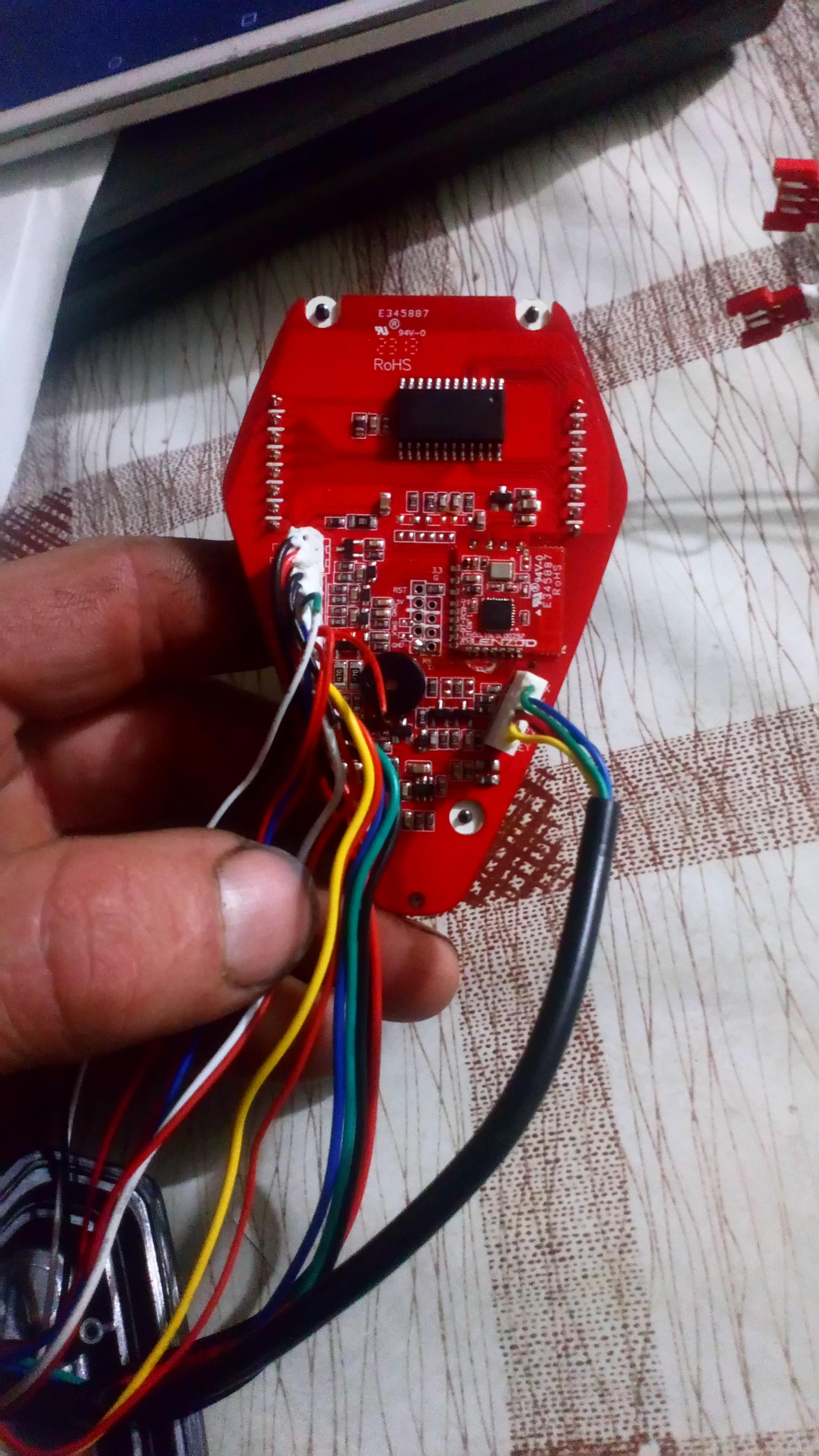

    Mam hulajnoge z takim wyswietlaczem Zamiana wyświetlacza lenzodDSC_06..JPG (1.16 MB)Musisz być zalogowany, aby pobrać ten załącznik. Zamiana wyświetlacza lenzodDSC_06..JPG (1.34 MB)Musisz być zalogowany, aby pobrać ten załącznik. , który nie uruchamia się tylko pika po przytrzymaniu włącznika. kupiłem tej samej firmy lecz o innych oznaczeniach prostokątny do xiaomi Zamiana wyświetlacza lenzodDSC_06..JPG (1.15 MB)Musisz być zalogowany, aby pobrać ten załącznik. Zamiana wyświetlacza lenzodDSC_06..JPG (1.18 MB)Musisz być zalogowany, aby pobrać ten załącznik. , ponieważ takiego samego nie mogę namierzyć nawet na stronie firmy lenzod. Wyświetlacz działa, lecz po podpięciu manetki gazu i hamulca hulajnoga nie działa, brak erroru, próbuje połączyć się przez aplikację bluetooth, ale mi nie wykrywa. Sterownik jest firmy lenzod. Jakimogę zastosować wyświetlacz żeby mi to ruszyło, org ma sterowanie światłem hamulcami i kierunkami. Myślałem że przelutuje układy ale mają inne nr. i wielkości, te układy wyświetlacza trzeba programować?
    Czym Ty chcesz to programować? Masz pliki?
    Kup zestaw, display + ESC. Najlepiej oryginalny Xiaomi. Będziesz miał pełną kontrolę nad parametrami pracy silnika. Wyłączysz sobie komunikację z BMS i możesz użyć każdej baterii 10S lub 12S/13S. Przy 13S radzę zmniejszyć max napięcie do 4V na celę. Przy hamowaniu silnikiem na pełnej baterii 4.1V na celę lubi się spalić przetwornica 12V.

    Kurcze działa, trzeba było ruszyć powyżej 5 km, jedynie nie wiem jak aktywować bluetooth, żeby go wykryło, może ktoś wie.

    Apkę pobrałeś ze strony Lenzod czy ze sklepu?
    :) to nie pamiętałeś, że trzeba się odepchnąć?
    Spoko, wielu zapomina, wielu wysyła sprzęt na gwarancję z tego powodu :).
    Często można włączyć start silnika od 0km/h ale nie jest to polecane. Lepiej ustawić od np 2km/h.

    Za stary jestem na taka wiedze, sprzet naprawiam dla syna znajomej, który to przyniósł w strzępach, a blutu mi komórka i tablet nie wykrywa, aplikacje próbowałem od lenzod 3 różne wersje i 0 wykrycia, nie wiem co go aktywuje sterownik czy jakis dodatkowy wlacznik mowa o tym prostokatnym ze zdjecia, ponoć jest w xiaomi i tam piszao jakimś włączniku.

    BT powinien być aktywny od razu po włączeniu bo to w IC od BT jest cały program zarządzający licznikiem.
    Spróbuj ściągnąć apkę TUYA i zobaczyć czy przez nią widać hulajkę.
