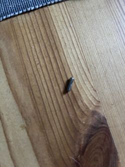

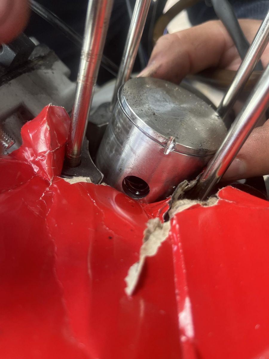

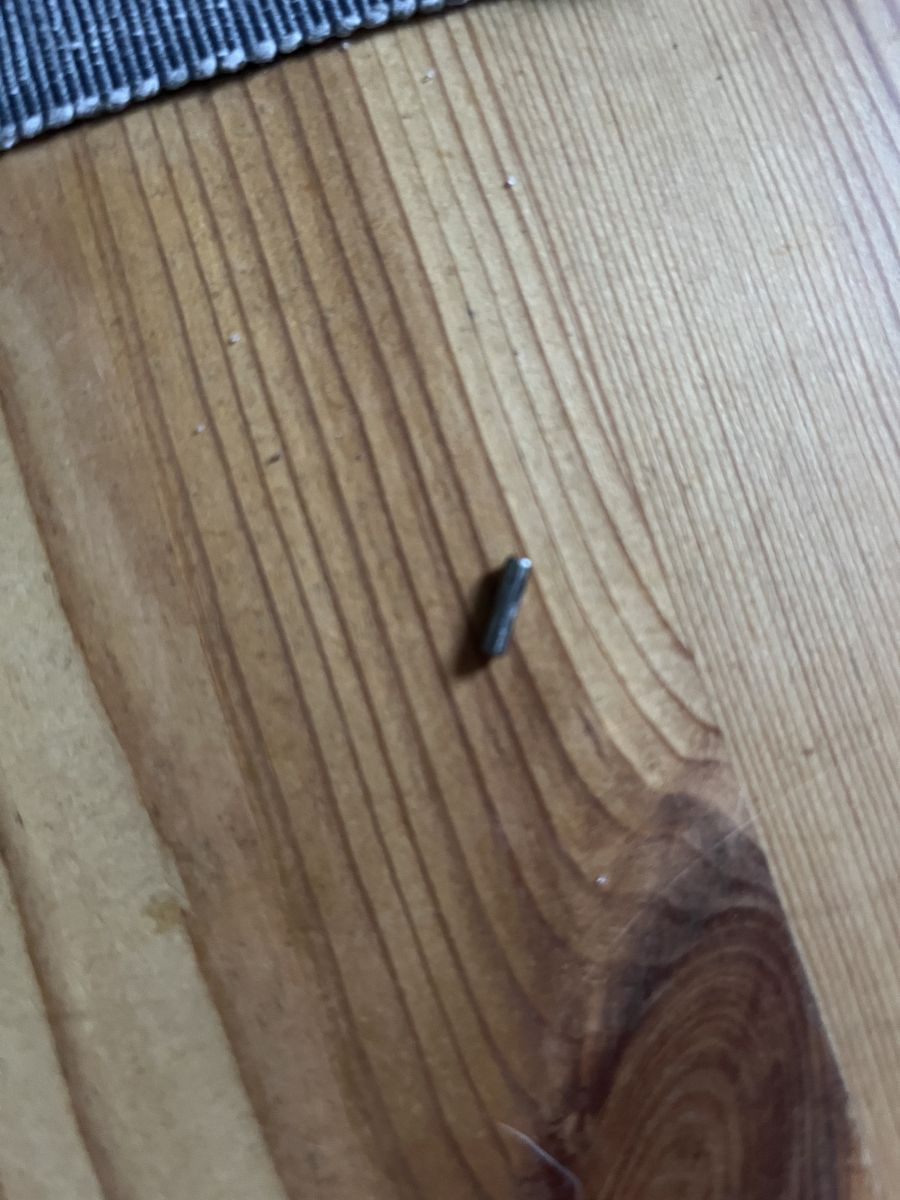

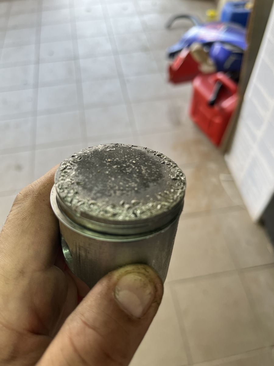

    Cześć. Znalazłem przyczynę awarii, coś wpadło do cylindra i pokiereszowało tłok. Kupiłem zestaw cylinder+tłok. Wymieniłem. Wytrząsnąłem wydech ale nic z niego nie wyleciało. Zmontowałem, moto odpalił. Po 2 dniach chciałem się wybrać na pierwszą przejażdżkę i nagle usłyszałem jakby stuknięcie i zgasł. Otwieram głowicę a tam ta sama sytuacja ale tym razem winowajca zaklinował się między tłokiem i ścianką cylindra. Mały metalowy bolec. W pierwszej chwili pomyślałem że to z łożyska igiełkowego ale nie. Łożysko całe a ten bolec jest krótszy i grubszy niż igiełki. Musiałem zamawiać nowy cylinder i tłok. I teraz moje pytanie. Czy mogło to zassać z kartera? Wydech sprawdzałem i nic nie wypadło jak wcześniej pisałem. Sprawdzałem rysunki i jakieś piny są przy korbowodzie (ale na rysunku wyglądają raczej że mają przekrój prostokąta a nie walca), jakieś 3 piny są też w pompie wody. Nie chcę żeby sytuacja się powtórzyła i nie wiem czy rozbierać mam cały silnik. Wolałbym nie bo nie jestem mechanikiem i nie chcę czegoś popsuć jeszcze bardziej. Może to był ten sam winowajca co w pierwszym przypadku ale nie mam pewności.
    Dodam zdjęcia jak to wyglądało Widok uszkodzonego tłoka z uszkodzeniami na powierzchni.
    A to winowajca i tłok obecnie
    Zniszczony tłok silnika z metalowym bolcem zablokowanym między tłokiem a cylindrem. Metalowy bolec leżący na drewnianej podłodze.

    Łożysko stopy korbowodu.

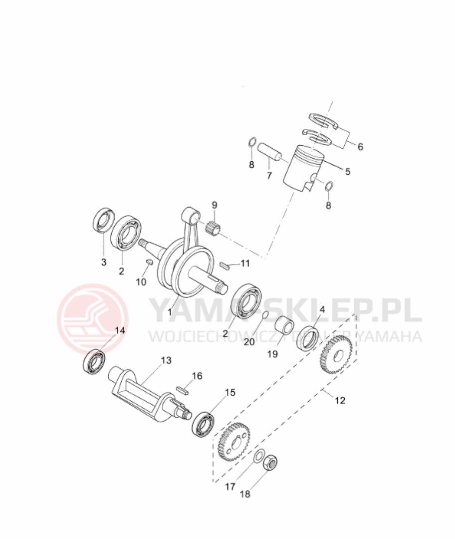

    A możesz rozwinąć? Czy to oznacza, że mam rozkręcać silnik?
    Która to część z tego schematu? Schemat podzespołów silnika z numeracją części

    Stopa korbowodu jest na łączeniu korbowodu z wykorbieniem wału. Jeśli ten wałeczek jest stamtąd to masz wał do wymiany.
    Na schemacie tego nie ma oznaczonego, bo to jest jako kompletny wał z korbowodem.

    Takich wałków nie ma w wydechu, a zresztą jak by się stamtąd dostało na tłok? To są wałki łożyskowe. Jak się rozsypało na wale, to nie wierzę, że wał został nienaruszony i wystarczy wymiana korby.
    Albo rozbieraj i diagnozuj, albo sprzedaj jak stoi.

    Witam, no ale tak duze uszkodzenie walu, ze az 'otworzyla' sie stopa korbowodu i wylecialy z niej rolki lozyska - slychac wrecz 'na kilometr', bo to jest taki 'lomot w silniku' - jakby ktos wsypal do cylindra 'garsc nakretek'...?
    Wtedy nie da sie po prostu jechac dalej 'beztrosko' motocyklem, bo silnik wydaje takie dzwieki - jakby mial 'wybuchnac' za chwile i juz przy pierwszych niepokojacych dzwiekach / stukach z silnika, trzeba go wylaczyc - odciac zaplon i zdiagnozowac uszkodzenie...
    Raczej nie da sie tego 'nie uslyszec'..

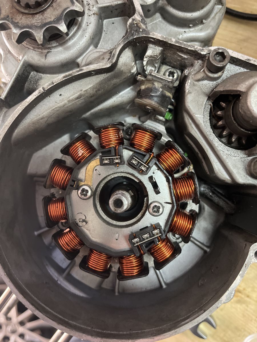

    Czy ktoś wie jak zdjąć stator, żeby się dostać do śrub trzymających karter? Stator silnika z widocznymi śrubami mocującymi.
    Te śruby krzyżakowe ze zdjęcia oczywiście są wyrobione, bo jakże by inaczej. Jak już mi się udało zdjąć magneto, to kolejny zonk. Już mam dosyć :(

    Trzeba odkręcić te dwa wkręty od statora, trzeba było dopasować odpowiednią końcówkę, użyć wkrętaka udarowego (takiego co przy uderzaniu młotkiem odkręca wkręty).
    Pod statorem znajduje się podstawka zapłonu którą w następnej kolejności trzeba odkręcić.
    BTW. Ktoś coś wkładał w otwory koła magnesowego i przetarł uzwojenie alternatora.
    Nie wiem czemu, ale ktoś rzeźbił kartery w miejscu impulsatora. Obawiam się że silnik to nie jest oryginał Yamaha/Minarelli tylko podróba chińska CPI/Keeway.

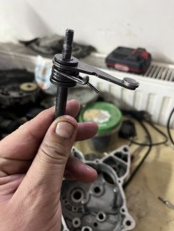

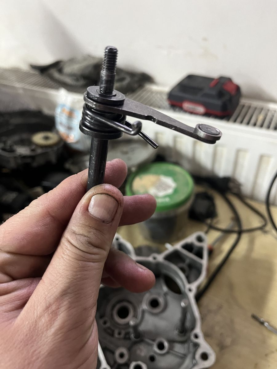

    Chyba masz rację z tą podróbką bo teraz kolejny zonk. Rozłożyłem silnik i przy rozkręcaniu wypadł mi taki oto wybierak Dłoń trzymająca metalowy element mechaniczny na tle warsztatu.
    W oryginale nie ma czegoś takiego. Powinna być chyba kulka ze sprężynką czego w moim złomie nie ma. Jak to wyleciało to teraz nie wiem jak to powinno być złożone :( może ktoś wie lub podrzuci link do jakiegoś filmiku bo nie mogłem nic znaleźć w internecie. Złożę to g…. i sprzedam jak najszybciej 🤦🏼

    To chyba jednak jest dźwignia wałka krzywkowego ale za Chiny ludowe nie wiem jak to powinno być włożone. Na schematach (rysunkach) tego modelu nie widać tego :(
