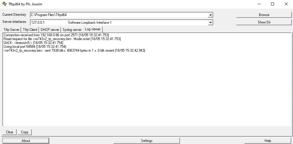

    Witam. Swego czasu coś mi nie zadziałało z aktualizacją routera TL-WR743ND v.2. Chciałem go naprawić za pomocą Tftpd64 i filmiku
    i niby jest ok:
    Zrzut ekranu programu Tftpd64 pokazujący logi transferu pliku.
    ale dalej router nie działa. Czyli wszystkie diody migają. Czy już nic nie da się zrobić?

    Firmware na pewno odpowiedni - tzn dopasowany idealnie pod model i wersję routera?
    W jaki sposób, z jaką prędkością?
    Możesz spróbować oprogramowania z załącznika, z oficjalnego oprogramowania ze strony odciąłem bootloader, który jest zbędny przy aktualizacji przez tftp, więc w teorii takie oprogramowanie powinno działać.
