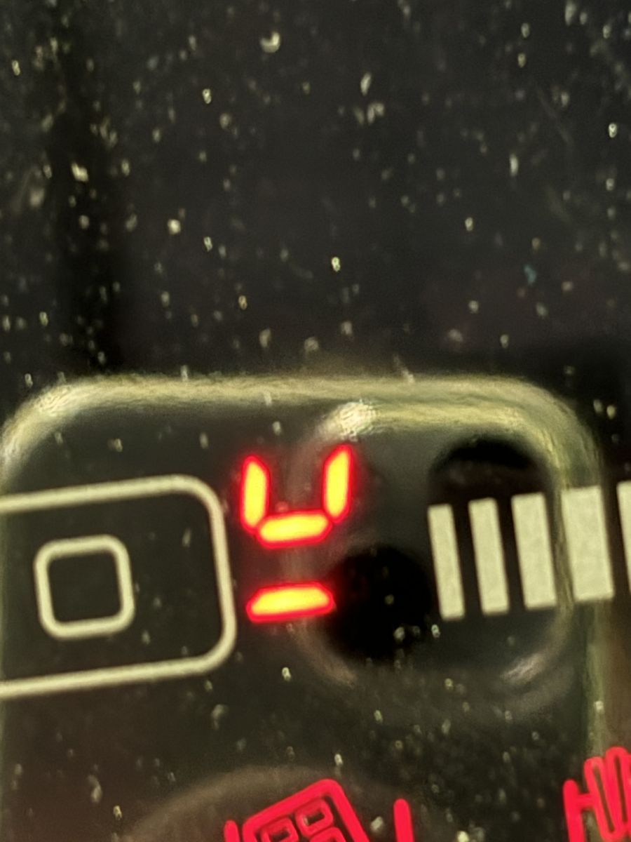

    Kuchnia indukcyjna Sharp działała poprawnie, a tu nagle przestała. Po postawieniu garnka z wodą (który wcześniej potrafiła zagotować) wyświetla się taki symbol jak na zdjęciu, a kuchnia się wyłącza. Szukałem w instrukcji i internecie, niestety nie znalazłem odpowiedzi co to może być.

    To jest symbol niewykrycia garnka. Włącz inne pole bez garnka na nim i wyjdzie ten sam symbol.
    Czy używasz garnka dostosowanego do indukcji?

    Tak, teraz spróbowałem na kilku. Wcześniej działało. Czyli jednak wzywać serwis?

    Ten sam garnek działał wcześniej, a teraz nie działa na żadnym polu? Dobrze zrozumiałem?

    Dokładnie, nawet przez chwilę złapało na jednym durszlaku ale teraz już znowu wszędzie to u

    Możliwe, że coś spowodowało, że pola opadły i oddaliły się od szyby na tyle "daleko", że nie wykrywają garnków. Może to być nawet tylko 1 mm. Trzeba by rozkręcić i sprawdzić, czy sprężyny dobrze dociskają pola do szyby.

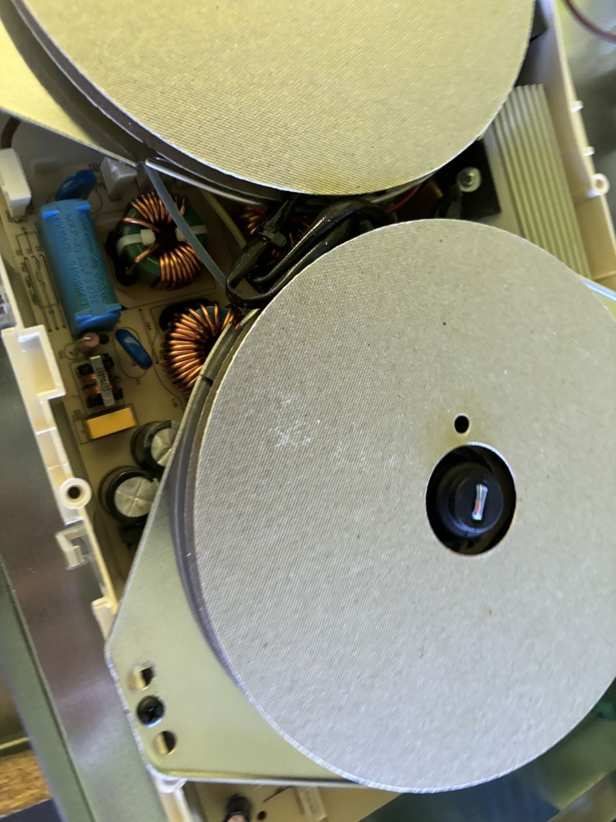

    Więc tak. Zdjąłem szkło, pod spodem były spirale indukcyjne a w środku gumki z czujnikami, te czujniki były wciśnięte w te gumki na maksa. Wysunąłem czujniki z tych gumek na 3-5 mm uznając, że płyta i tak je dociśnie. I teraz działa. I teraz moje dodatkowe pytanie. Czy jest coś, czym można to bardziej ustabilizować, bo według mnie one będą z czasem opadać w tych gumkach? Zdjęcie poniżej, gumki są czarne a czujniki są w plastikowych rurkach.
    Wnętrze urządzenia z widocznymi spiralami indukcyjnymi i czujnikami w plastikowych rurkach.

    Jakiś silikon do wysokich temp by był ok

    Ok. Ile tam może być stopni 200 °C czy 300 °C?
  • #11 21095941
    mariukonie
    Posty: 1294
    Pomógł: 197
    Ocena: 374
    Nie więcej niż 100 °C. Ten garnek się nagrzewa.
