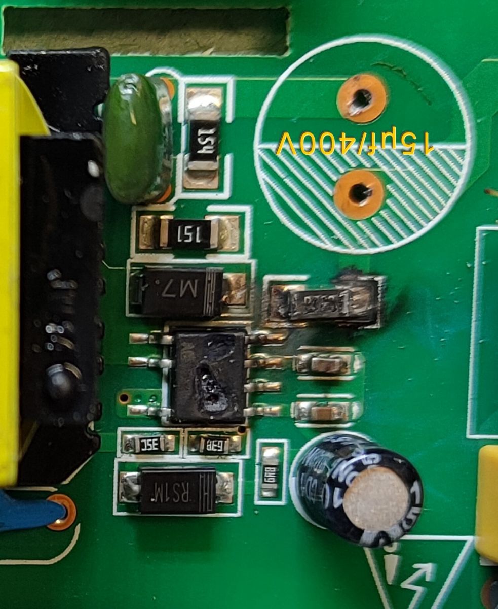

    Dzień dobry. Proszę o pomoc w identyfikacji wypalonych elementów. Dokładnie chodzi o stronę pierwotną zasilacza.
    Obrazek przedstawia płytkę drukowaną z różnymi elementami elektronicznymi, w tym transformator, kondensatory i złącza.

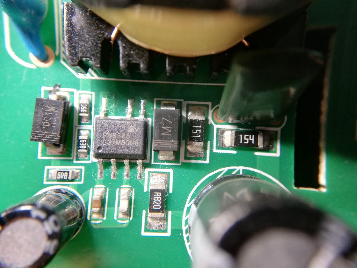

    Dziękuję bardzo za szybką odpowiedź. Pozostały jeszcze do identyfikacji 2 malutkie elementy obok układu scalonego biały i beżowy.
    Na Alldatasheet jest schemat lecz bez wartości, wychodzi na to że to rezystor i .. dioda ??? hmm
    https://html.alldatasheet.com/html-pdf/1790416/CHIPOWN/PN8366/1733/5/PN8366.html
    Na mojej płytce oba są beżowe i bez patrzenia na schemat powiedział bym że to dwa kondensatory połączone szeregowo ...

    Zbliżenie na płytkę drukowaną z elementami elektronicznymi, w tym rezystorami i układem scalonym.

    Ten biały to wygląda że kondensator 110nf
    Beżowy to kondensator 10uF
    Tak pokazał miernik M890G ustawiony na pomiar pojemności.
    Sprawdzałeś na krótko czy pozostała część dekodera jest sprawna?

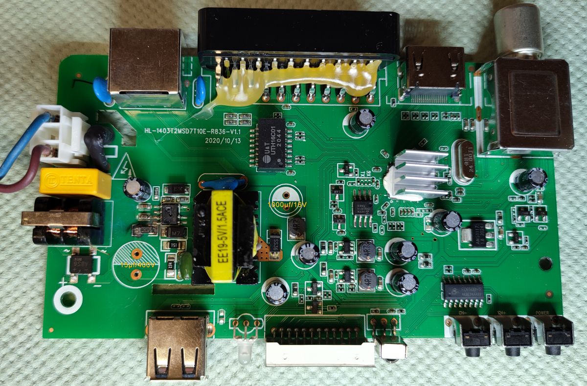

    Dziękuję za pomoc , nie podłączałem jeszcze dekodera do zewnętrznego zasilacza, w miejscu kondensatora 1000uf/16V podpiąć 12-14V (nie wiem ile bo nie mam schematu), a może ktoś ma? to by bardzo ułatwiło naprawę..

    W miejscu kondensatora 1000uf podać 5v .
    Większe napięcie niż 5v zabije dekoder.
    Najlepiej zamiast tego oryginalnego zasilacza zaadoptować zasilacz(ładowarkę od telefonu) tylko sprawdź czy daje 5V

    Zrobiłem jak poradziłeś, podłączyłem zewnętrzny zasilacz 5V, WIWA nie reaguje na przyciski, procesor strasznie się grzeje, urządzenie trafiło w kosz z napisem "elektrozłom". Jeszcze raz dziękuję za pomoc, być może komuś przydadzą się informacje tu przedstawione. Temat zamykam. Pozdrawiam.
