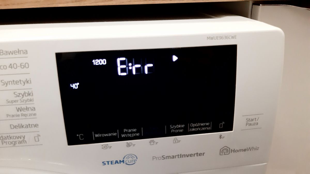

    Witam, pralka Beko MWUE9636CWE, było zwarcie na grzałce, upalony przewód zasilania grzałki dotknął uziemienia i wystrzeliły elementy na dotykowym panelu sterowania. Został zamówiony moduł zasilania ten obok hydrostatu i dotykowy panel sterowania. Po zamontowaniu pralka ożyła, wyświetla się każdy program prawidłowo, reaguje na pokrętło programów, jednak po wciśnięciu przycisku start na wyświetlaczu pojawia się napis Err i pompa załącza się co kilka sekund, drzwi się ryglują, ale nie pobiera wody na programie prania ani nie obraca silnik na programie wirowania. Czy to jest awaria jakiegoś elementu, czy sprawa zresetowania/odblokowania. Dołączam zdjęcie i proszę o sugestie.
    Panel sterowania pralki Beko MWUE9636CWE z wyświetlanym komunikatem Err.

    Grzałka wymieniona na nową, przewód się upalił ponieważ był luźny styk i grzał się aż odpadł.

    Wyłącz z prądu na parę minut, włącz, program, start na kilka sekund, co pokazuje?

    Próbowałem wyłączać z prądu, ale to nic nie daje, po wciśnięciu startu od razu pokazuje ten komunikat Err i nie pobiera wody nie idzie nic zrobić.

    Skąd zamówiłeś elektronikę i czy sprzedawca chciał od Ciebie numer serwisowy? Moduł należy zaprogramować pod dany model sprzętu.

    Kupiłem moduł zasilania i moduł sterowania wyciągnięty z jednej pralki w której padły łożyska,

    Spróbuj tryb serwisowy i może za jego pomocą pralka ruszy o ile inne peryferia były identyczne jak w Twojej: https://youtu.be/YUfj1TUT8F4?feature=shared
    Jeżeli nic nie zdziałasz to kup jeszcze kompletną wiązkę elektryczną z pralki dawcy o ile oczywiście owa pralka była naprawdę sprawna zanim poszła na części zamienne ponieważ Twoja wiązka mogła "oberwać" bardziej niż się wydaje.

    Finał z tą pralką był taki, że zgłaszała błąd komunikacji. Został zamówiony nowy moduł startujący ten z wyświetlaczem, po jego zamontowaniu pralka zaczęła działać prawidłowo.
