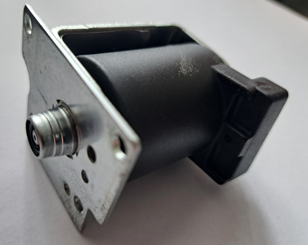

    Witam. Cewka elektrozaworu pieca wiessmann Litola podczas jej pracy (podania napięcia 230V) buczy , piec pracuje normalnie . Buczenie nie jest jeszcze dużym problemem natomiast jej większym jest znacząco głośne każdorazowe stuknięcie elementu będącego wewnątrz elementu na który jest ta cewka osadzona wewnątrz którego jest trzpień wysuwany każdorazowo przy załączaniu przez automatykę pieca do grzania. Ten stukot jest związany jak sądzę z wyeksploatowanym amortyzującym gumowym elementem znajdującym się wewnątrz elementu na którym jest osadzona cewka elektrozaworu. Być może można ten element gumowy wymienić tylko jak można ten zespół cewki zdemontować chociażby przy samej wymianie cewki. Będę wdzięczny za pomoc Cewka elektrozaworu pieca Wiessmann Litola i poradę. Pozdrawiam fachowców.
    • Buczenie i stukot zespołu cewki elektrozaworu pieca Viessmann Litola ? Cewka elektrozaworu pieca gazowego wiessmann.PNG (400.4 KB) Musisz być zalogowany, aby pobrać ten załącznik.

    Może być tak że sam zawór gazowy już pracuje z oporami i elektromagnes ma ciężko.
    Oznacza to konieczność wymiany na nowy - mówię tu i całym zaworze gazowym.
    Niech nie przychodzi Ci do głowy rozkręcanie go i próba naprawy.
    Serio.
    Kiedy jestem za tym żeby próbować samodzielnie naprawiać - tak w przypadku prób rozkręcania zaworu gazowego apeluje o rozsądek.

    Dziękuję za wskazówki co do zachowania bezpieczeństwa i tutaj się zgadzamy. Moim zamiarem było pytanie czy taki element jest serwisowany jako odrębny element elektrozaworu przez serwis lub też wskazanie czy można nabyć oddzielnie nie jako cały zespół elektrozaworu pieca.

    W cewce możliwe zwarcia międzyzwojowe , zespół cewki zdemontować i wymienić .
