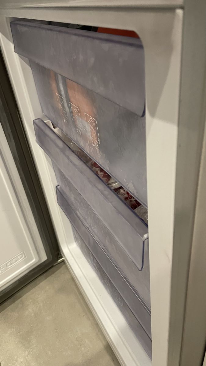

    Witajcie,

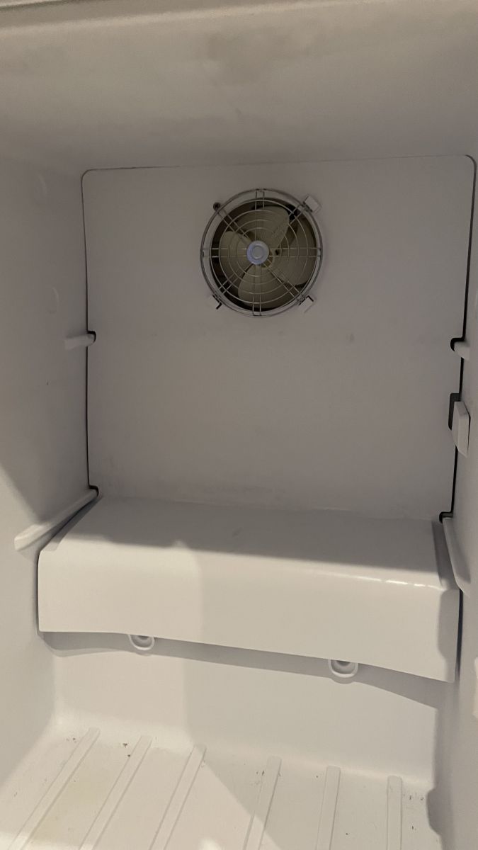

    Mam pewien „problem” z lodówko-zamrażarka Beko RCNA 400E30ZXP. Zaobserwowałem jakiś czas temu iż jedna z szuflad się nie dosuwa do końca. Po wyjęciu okazuje się, że tylna ścianka jest dość mocno wybrzuszona. Próbowałem znaleźć jakiś schemat co dokładnie znajduje się za tą ścianką ale bezskutecznie.
    Czy jest jakiś prosty sposób jak rozwiązać problem ?
    Tylnej ścianki póki co nie zdejmowałem nie chcąc niczego uszkodzić.
    Inne objawy to jedynie strzelanie zaraz po zamknięciu lodówki. Działanie poza tym bez problemu lodówka chłodzi, zamrażarka mrozi.
    Z góry dziękuję za wszelkie podpowiedzi!
    Udanego weekendu!
    Widok na otwartą zamrażarkę Beko z wysuniętą niedomkniętą szufladą.
    Widok wnętrza lodówki Beko z wybrzuszoną tylną ścianką i wentylatorem.

  • #2 21101331
    Mobali
    Posty: 12068
    Pomógł: 1351
    Ocena: 3889
    Być może z tyłu zgromadziła się wilgoć. Po zamarznięciu lód narósł i wybrzuszył tę ściankę. Bez inspekcji chyba się nie obejdzie?

    Czy jest szansa na znalezienie jakiegoś schematu jak to wygląda za ścianką ? Pusta przestrzeń i wiatraczek od No-Frosta?

    >>21101548 Mam niestety ten sam problem. Czy rozmrożenie całej lodówki nie będzie rozwiązaniem problemu?

    Hej,
    tak, trwało to trochę, nim ta warstwa lodu stopniała, ale pomogło.
    PS. teraz masz łatwiej, bo balkon może pomóc z przechowaniem zawartości. ;)
