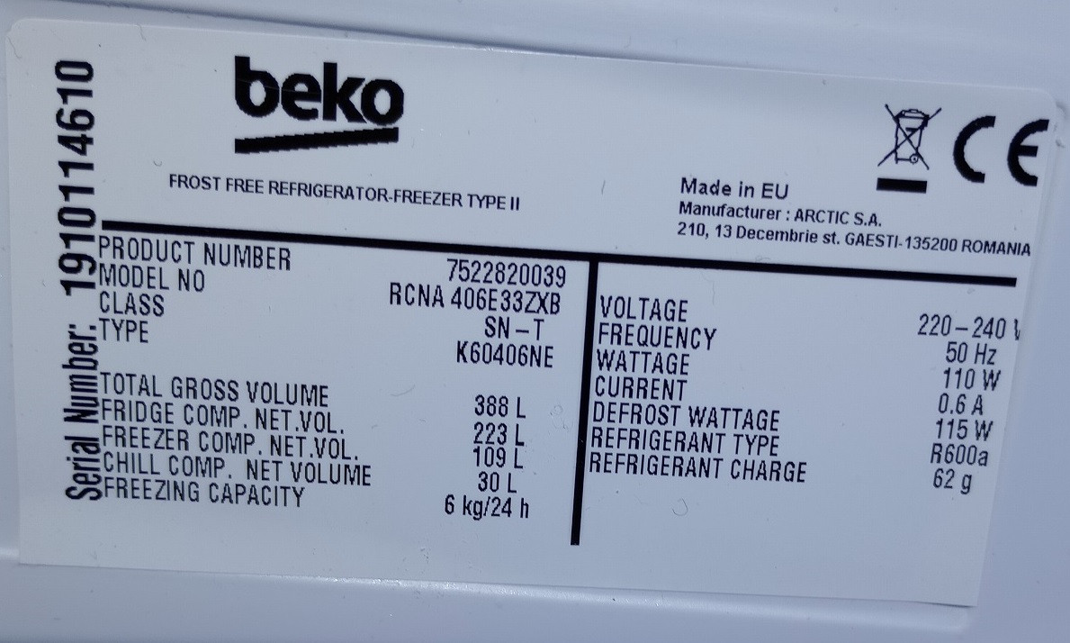

    Sprawa tyczy się lodówko zamrażalki BEKO
    Model : RCNA 406E33ZXB
    Class : SN-T
    TYP : K60406NE
    W lodówce zaczął zamarzać odpływ skroplin, dwa lata chodziła ok. Teraz co dzień jest woda w lodówce. "Przetkałem" odpływ parownicą i z tyłu lodówki wyleciał sopel.
    Wlot nie jest zatkany, nie jest nic zamarznięte przy wlocie. Po udrożnieniu z lodu odpływu pochodziła 2-3 dni i znowu stoi woda.
    Otwór zamarza około 25-30 cm poniżej wlotu, mniej więcej na tej wysokości zaczyna się zamrażalnik. Co można w tej sytuacji zrobić, rozciąć izolację z tylnej części i inaczej poprowadzić tą rurkę? Czy jest możliwe, że ona do czegoś dotyka, co powoduje zamarzanie?
    Beko K60406NE No Frost zamarza odpływ skroplin 30 cm poniżej otworubeko2.jpg (164.52 kB)Musisz być zalogowany, aby pobrać ten załącznik.
