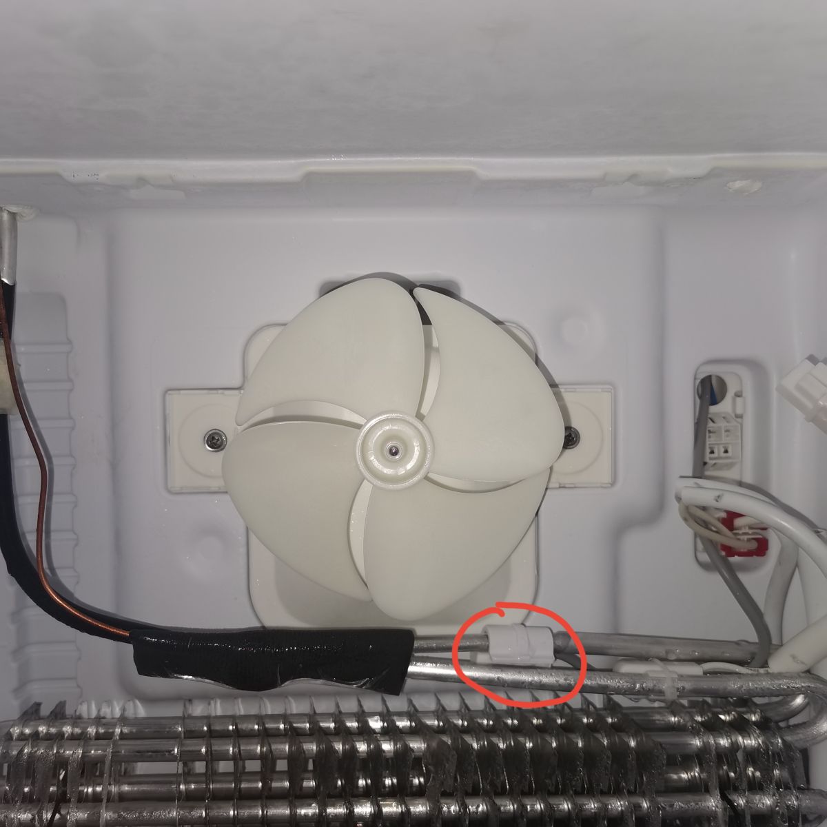

    Witam, od 4 lat posiadam lodówkę Beko No Frost model RCNA406E60ZXBHN, niestety mam z nią duży problem. Na dolnej półce cały czas gromadzi się woda do tego stopnia, że teraz trzeba codziennie się jej pozbywać, bo zaczyna się wylewać. Pod plastikiem na tylnej ściance powstaje gruba warstwa lodu, ostatnio została rozmrożona na 2 dni, przeczyściłem dobrze odpływ drutem, ale nie wyglądał na zapchany. W zamrażarce też była 5 cm warstwa lodu, sprawdziłem dodatkowo grzałkę rozmrażającą, która jest w zamrażarce i jest dobra, wymieniłem również termostat oraz obie uszczelki drzwi na oryginalne. Po całkowitym rozmrożeniu za 2 dni znowu pojawiła się woda. Ktoś ma może jakieś pomysły, co można jeszcze spróbować zrobić? Lodówka chłodzi dość dobrze.

    Ta grzałka ma swój bezpiecznik termiczny !
  • #3 21587556
    Darkyy21
    Poziom 4  
    Posty: 41
    Ocena: 2
    Czy element zaznaczony na czerwono to może być ten bezpiecznik? Jeśli tak, to jest sprawny, jeśli będzie miał przejście, czy sprawdza się go inaczej?

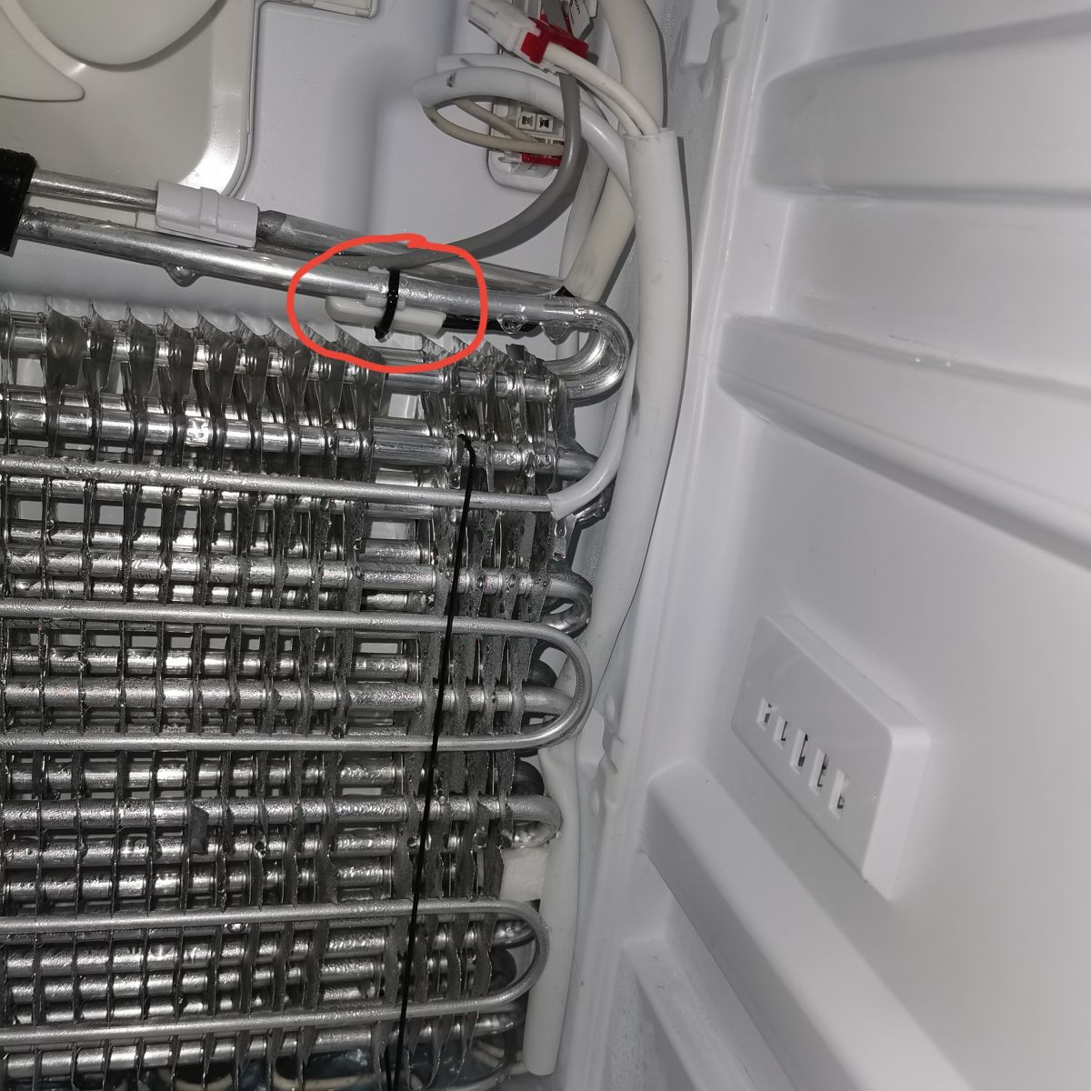

    To w czerwonym wygląda jakby było dopięte do rurek chłodniczych, (nie do grzałki).

    I posiada 4 przewody.

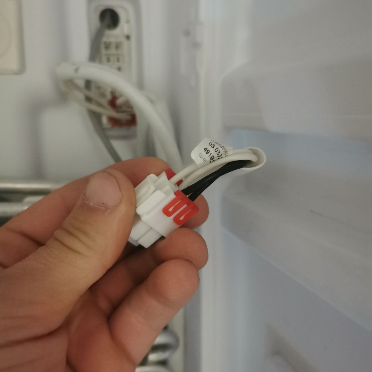

    Jest jeszcze jeden element wyglądający na bezpiecznik z szarym przewodem, ale nie można go odpiąć i wchodzi gdzieś do komory lodówki.

    Zrób no zdjęcie z trochę dalszej perspektywy, żeby było widać całość "metalu".

    W ofercie jest z czterema przewodami bo obejmują zasilanie grzałki z obu stron a tamten to czujnik temperatury, noth tak ma z opisem oferowanych elementów !
    Bezpiecznik nie jest montowany do grzałki! a podwójny dlatego aby odłączył zasilanie jej w przypadku kontaktu jej przewodu rezystancyjnego do masy !
