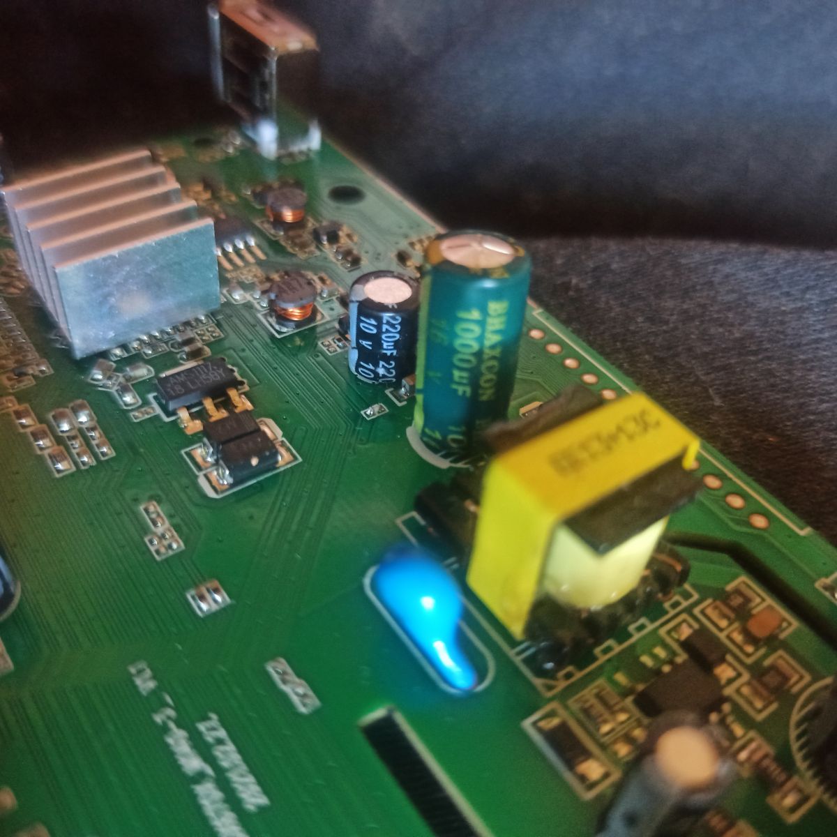

    Proszę o pomoc w identyfikacji części.
    Dekoder DVB T2 HEVC H.265.
    Dekoder zaczął się zacinać, po wyłączeniu i włączeniu zasilania uruchamiał się i działał.
    Jednak po kolejnym zawieszeniu już się nie włączył.
    Rozebrałem i według mnie spuchnięta jest zielona cześć na płytce urządzenia.
    Jej oznaczenie to RS -40+105 C YQ 21D.
    Szukałem na internecie ale takiego samego nie znalazłem.
    Proszę o pomoc w identyfikacji części i wskazanie zamiennika.

    Kondensator elektrolityczny.
    Nie ma na nim więcej oznaczeń? To co podałeś to tylko oznaczenie serii i nic nie mówi o parametrach.

    Przecież widać spuchnięty elektrolit koło trafka! Załóż 1000µF/25V.

    Faktycznie jest oznaczenie po drugiej stronie.
    Nie zauważyłem, mój błąd.

    Kondensator elektrolityczny 1000 uF, 16V, low esr, 105 st.C

    Oprócz parametrów dopasuj jeszcze rozstaw wyprowadzeń, maks. średnicę i maks. wysokość.

    Czy kondensator 1000 uF 10 v 100 może być?

    Nie! może być na napięcie wyższe, a nie niższe!

    Kondensator jest w układzie przetwornicy więc nie kombinuj.
    Daj min. 16V i koniecznie low esr (nie bez powodu to podałem wcześniej). Przydałoby się jeszcze dopasować jej wartość, ale nie mogę namierzyć tego kondensatora (to jakiś chiński producent).

    Wymiana kondensatora i dekoder działa. 👍👍👍
