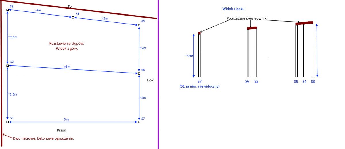

    Chcę postawić wiatę na dwa auta w rogu działki i kombinuję jaki materiał musiałby zostać użyty do tego zadania. Plan na wiatę jest jak na obrazku poniżej.
    Plan konstrukcji wiaty na dwa auta na 7 słupach, widok z góry i z boku.
    Jak widać mój pomysł jest taki, żeby wiata była na 7 słupach S1 - S7. Spokoju nie daje mi szerokość wiaty: chciałbym mieć 6 metrów, bez słupów pośrodku. Niestety nie wiem jak poprawnie dobrać materiał do tego. Po dotychczasowych poszukiwaniach w internecie, wychodzi mi, że:
    1. na słupy powinny wystarczyć profile stalowe zamknięte 100x100 mm o grubości ścianki 4 milimetry. Słupy planuję zabetonować w ziemi jakieś 70 cm.
    2. na belki pomiędzy słupami S1 i S7, S2 i S6 myślałem o dwuteownikach IPN 10 albo 12. Tyle, że to jednak jest nieco ponad sześć metrów pomiędzy słupami S2 i S6 i jak znalazłem ten link to wątpliwości mam coraz większe.
    3. Łaty na pokrycie dachu myślałem z profilu zamkniętego o wymiarach 100x60x3 lub 80x80x3.
    Na początku myślałem nad drewnianą wiatą, ale belka BCM na te 6 metrów musiałaby mieć jakieś 160x240 mm a to nieźle waży i kosztuje.
    Czy ktoś jest w stanie mi powiedzieć, czy powyższy pomysł na wiatę ma sens, czy może grubsze/większe te profile potrzeba?
    A może to jednak niewykonalne bez profesjonalnego projektu?
    Pozdrawiam,
    Zbyszek
    Długa belka, ugiecie. Rozpychanie / ściskanie filarów. To nie profil mniej-wiecej-kwadratowy, jaki intuicją ogarniamy
    Śnieg, zima tzw stuletnia
    ja bym to zlecił.

    Dach możesz wykonać z drewnianych wiązarów lub metalowych kratownic, 6 metrów dla takich konstrukcji to nie jest jakaś wielka szerokość. Oczywiście powinien to zaprojektować ktoś kto ma pojęcie o takich konstrukcjach by w zimę po opadach śniegu dach nie złożył się na samochód pod wiatą lub w razie silnego wiatru nie odleciał do sąsiadów.

    Tak coś próbowałem poskładać z informacji w necie, ale widzę, że bez pomocy to z tym nie ruszę. Tak więc albo znajdę kogoś, kto mi takie coś zaprojektuje, albo wstawię słupy dodatkowe w środku.
    Dzięki bardzo za odpowiedzi.

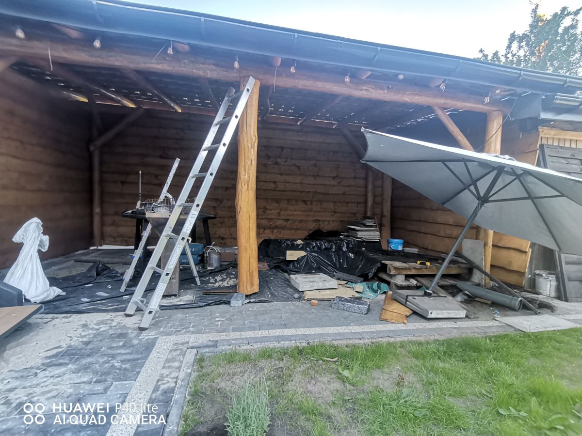

    Niedawno robiłem coś takiego w miejscu, gdzie mieszkam. Całość konstrukcji - drewno, słupy to tzw. stemple, poprzeczne legary podtrzymujące konstrukcję dachu także ze stampli, oczywiście w odpowiedniej długości, do dostania w każdym tartaku. Blachodachówka na górę, trochę desek - tarcic na ściany, kilka wkrętów, trochę impregnatu lakierobejcy. Cacy wyszło, i przy szerokości ok. 7 m ten słup pośrodku w przedniej części przechodniej w niczym nie przeszkadza. No fakt, że tu wiato altan do biesiadowania na trzy stoły i grill, a nie na dwa auta, ale o tak to mniej więcej wygląda w bliskich do podanych przez Pana wymiarach.
