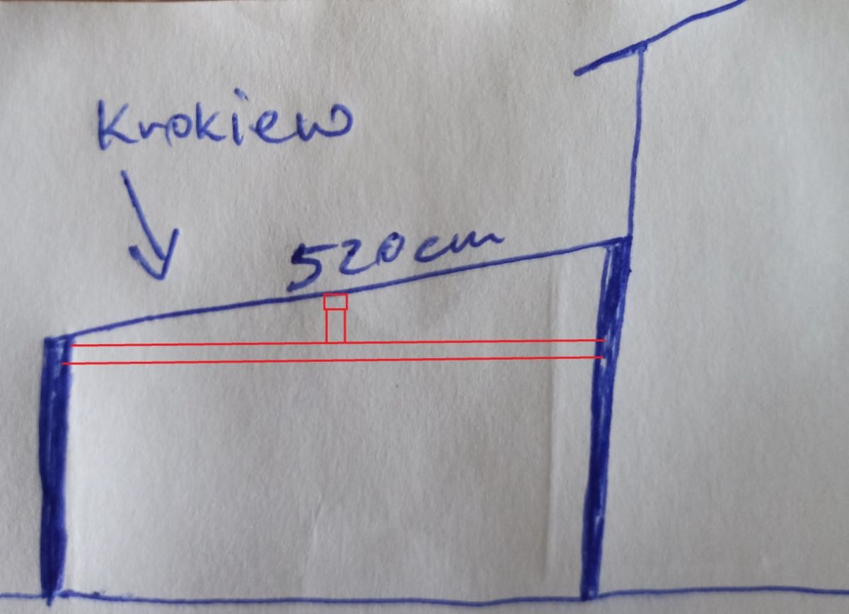

    Wiem że to nie forum ciesielskie, ale może ktoś zna się na konstrukcjach drewnianych. Planuję zrobić wiatę jednospadową na auta i nie wiem jaki przekrój krokiew zastosować. Tak aby nie przesadzić(przepłacić), ale też aby się nie ugieło. Dach jednospadowy dość płaski 6-8% spadku, planowana lekka blacha trapezowa. Krokwy podparte na dwóch słupach o rozpiętości 520cm. Drewno planuję kupić suche 15-20% wilgotności, klasy C-24. Odstęp pomiędzy krokwiami 80cm. Możecie coś podpowiedzieć?

    Odległość między słupami dość duża. Z mokrym śniegiem, nie ma żartów. Czy nie masz opcji dołożenia dodatkowego punktu podparcia jak na rysunku?
    Rysunek konstrukcji z dopisaną propozycją dodatkowego wsparcia
    PozdrawiaM.

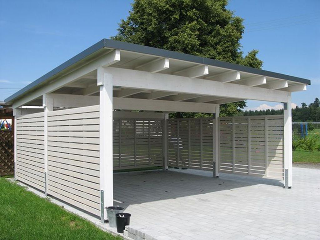

    Trochę dużo. Krokwie mogą mieć w zasadzie do 4,5 metra długości /niepodparte jakimiś tam elementami/
    Może pomyśl o kratownicy z desek?
    Może taki obrazek o co chodzi z tymi "innymi elementami do podparcia":
    Jaki przekrój krokwi na wiatę jednospadową z blachą trapezową, rozpiętość 520cm?
