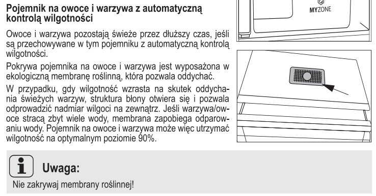

    Mam lodówkę Haier B3FE 788 CPJW. Mam pytanie ponieważ w szufladzie na warzywa, Freshbox skrapla mi się woda i również dokoła filtra. To wszystko powoduje że pleśnieją mi warzywa i owoce. Czy to może być coś uszkodzone ponieważ lodówka ma 6 miesięcy czy coś jest źle ustawione?

    Coś mi się zdaje, że... tak powinno być, że wilgotność w tej szufladzie jest dość wysoka. Mam to samo w lodówce Bosch. To jest szuflada "freshbox" i utrzymywanie wysokiej wilgotności w niej ma na celu spowolnienie więdnięcia warzyw. Ale u mnie raczej nie pleśnieją, chyba, że jakieś "zapomniane" ;) Szybko Ci pleśnieją?
    Sprawdź jeszcze czy nie masz zakrytej tej membrany:
    Instrukcja obsługi pojemnika na owoce i warzywa z kontrolą wilgotności w lodówce.

    Wiesz co, tak 2 tygodnie i mi pleśnieją. Na tylnej ściance szuflady po prostu skrapla się woda i za każdym razem ta woda zostaje w szufladzie. Rodzice kupili wcześniej inny model tej lodówki i dlatego ja wybrałem, bo ta szuflada była bardzo praktyczna. I jak tam się woda nie skrapla i warzywa są świeże, tak u mnie na odwrót. No właśnie sprawdzałem membranę i wszystko, co mogę i wiem razem z instrukcją, nic nie działało, więc przyszedłem na forum.

    Ilość skroplonej wody może zależeć od warzyw, które tam przechowujesz oraz ich temperatury jaką mają jak je wkładasz. Możesz spróbować na dno szuflady położyć czystą bawełnianą ścierkę. I ją wymieniać regularnie.
