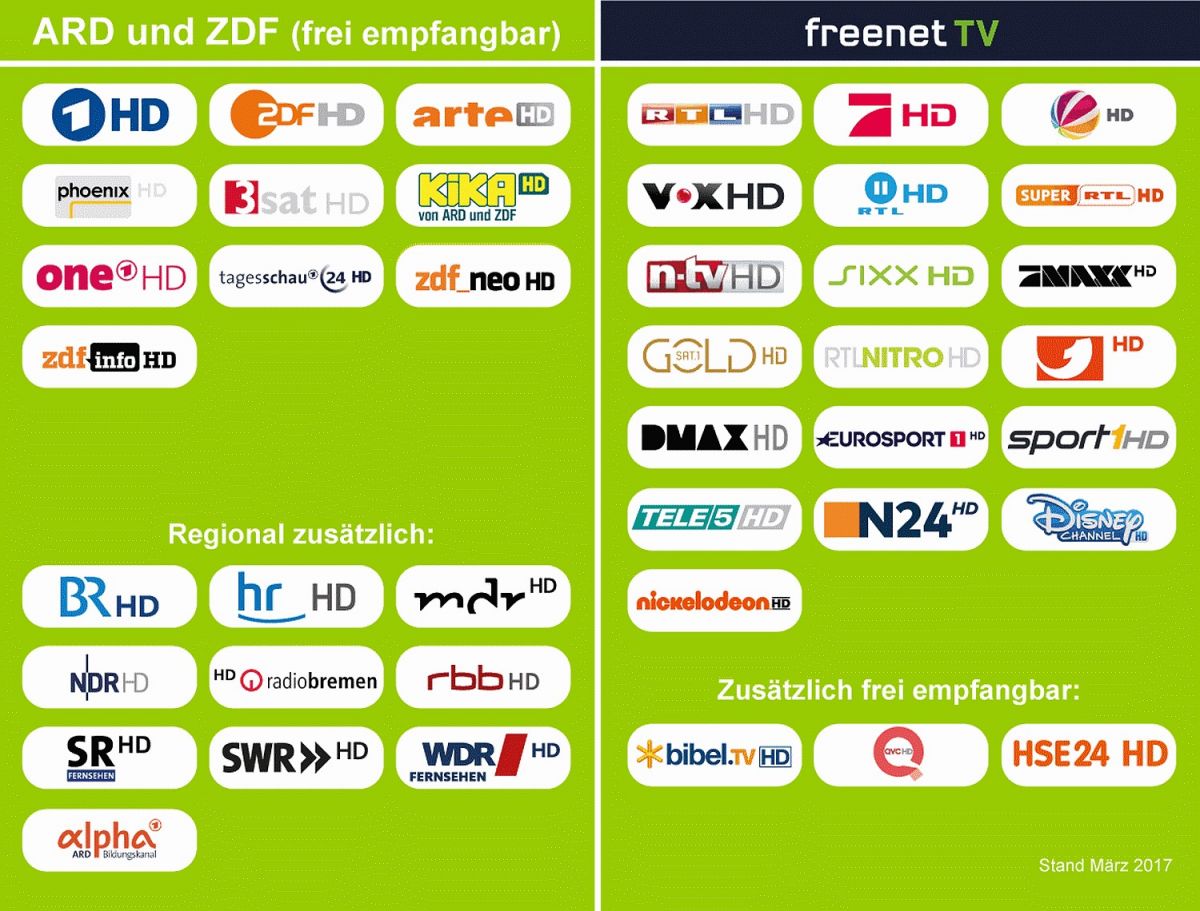

    A dlaczego ma nie działać? Jeśli w danym kraju obowiązuje standard DVB-T2, to będzie tam działał każdy dekoder DVB-T2 lub telewizor z takim tunerem. Obecnie w RFN telewizja naziemna korzysta ze standardu DVB-T2, jednak już testowany jest nowy system DVB-I. Na razie jednak nie wiadomo kiedy stanie się obowiązujący i kiedy nadawanie w DVB-T2 zostanie wyłączone. Warto wspomnieć, że mieszkając na terenach przygranicznych, można za pomocą tego samego samego dekodera DVB-T2 odbierać także kanały nadawane w państwach ościennych, na przykład z Polski czy Czeskiej Republiki.
    W RFN część kanałów można oglądać przez DVB-T2 bezpłatnie, jednak inne wymagają wykupienia abonamentu. Usługę pod nazwą Freenet TV. Usługę świadczy operator telekomu Mobilcom Debitel, kierując ją do osób, które chcą rozszerzyć ofertę darmowych kanałów dostępnych za pośrednictwem anteny DVB-T2. Dodatkowo są dostępne między innymi RTL, VOX, DMAX, Eurosport, itp. Dostępne w RFN kanały darmowe oraz płatne z dekodera DVB-T2 prezentuje rysunek:
    Lista kanałów DVB-T2 w RFN, darmowych i płatnych.
