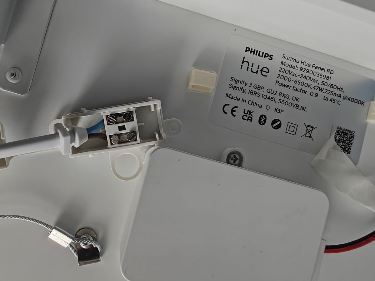

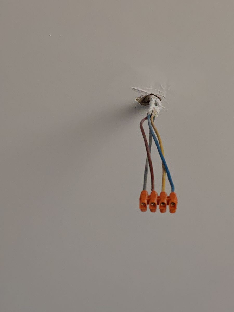

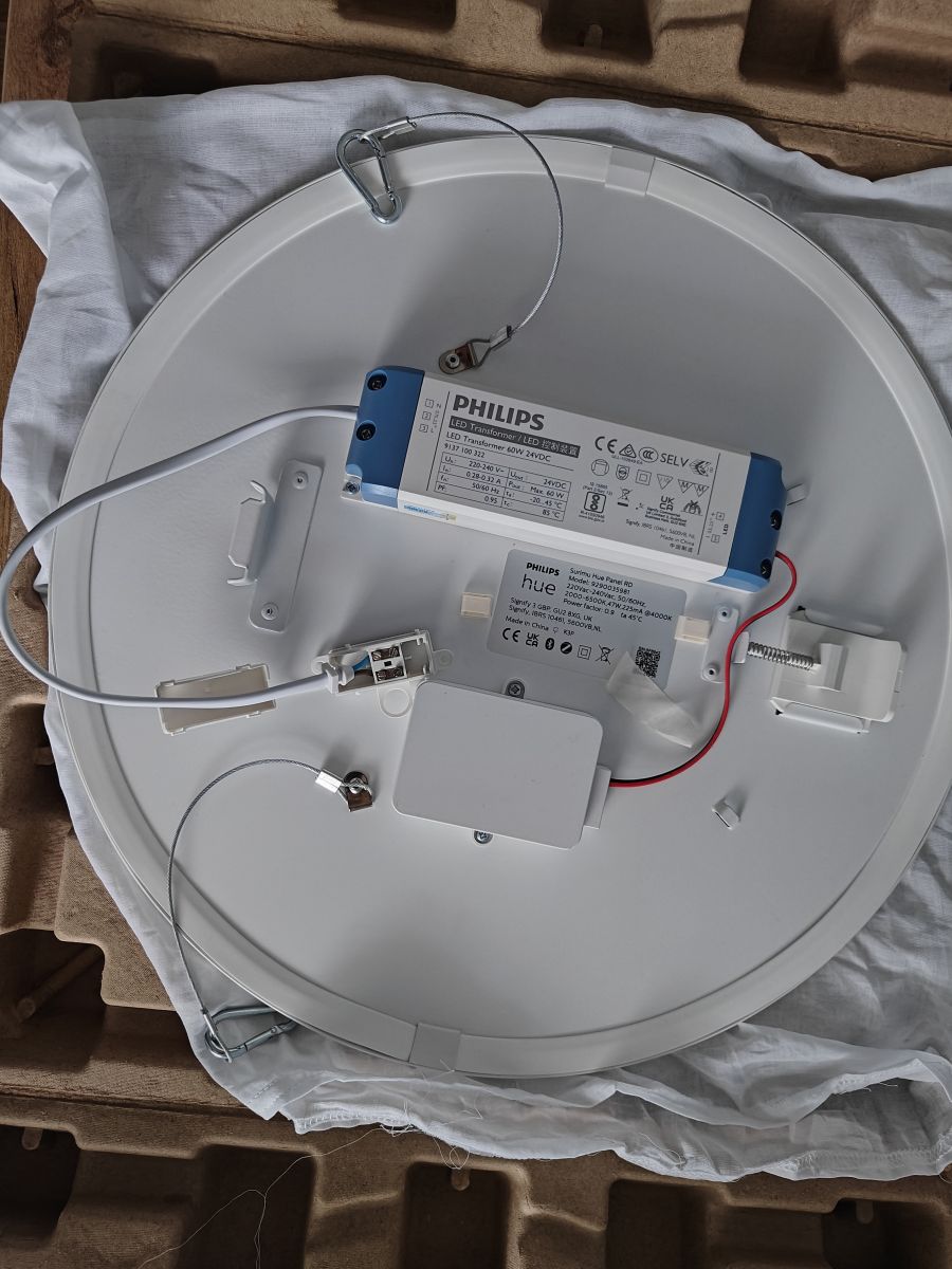

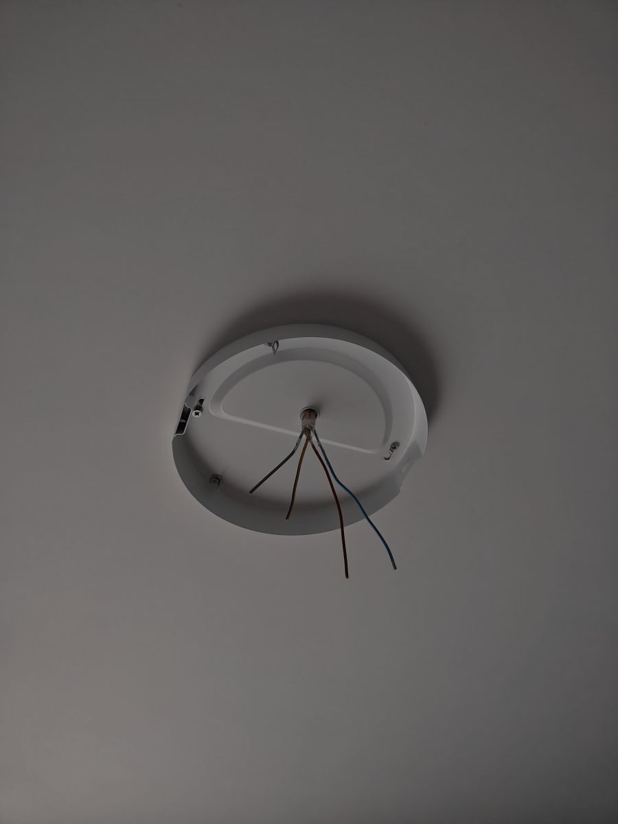

    Cześć, chcę podłączyć lampę sufitową LED Philips Hue Surimu.
    Z sufitu wychodzą 4 kable (2 fazy, neutralny i uziemienie), w lampie mam tylko 2 kable (faza i neutralny).
    Wnioskuję, że podłączam jeden fazowy i neutralny, drugi fazowy izoluję taśmą. Czy źle wnioskuję i jednak 2 fazowe podłączam w kostce przyłączeniowej do jednego fazowego z lampy?
    Nie wiem, co zrobić z uziemieniem z sufitu. Czy powinienem również go zaizolować i nie łączyć z niczym czy w jakiś sposób podłączyć do obudowy lampy?
    4 kable wychodzące z sufitu z końcówkami zaciskowymi. Zbliżenie na wewnętrzne podłączenie lampy sufitowej LED Philips Hue Surimu z widocznymi przewodami. Widok tylnej części lampy sufitowej Philips Hue Surimu z przewodami. Cztery wystające przewody z sufitu w obrębie okrągłego mocowania, przygotowane do podłączenia żyrandola.

    Przewodu ochronnego nie podłączasz, bo obudowa jest w drugiej klasie ochronności. Na etykiecie jest symbol kwadrat w kwadracie. Dlatego nie ma miejsca na podłączenie. Przewody z sufitu niepodłączone należy zaizolować lub zostawić dokręcone w pomarańczowej złączce.
  • #7 21108520
    marek_q
    Posty: 2
    Nie wiedziałem o tym symbolu. Miałem wątpliwości ze względu na metalową część obudowy (m.in. górna część przykręcona do sufitu widoczna na czwartym zdjęciu).
    Dzięki za wyjaśnienie.
