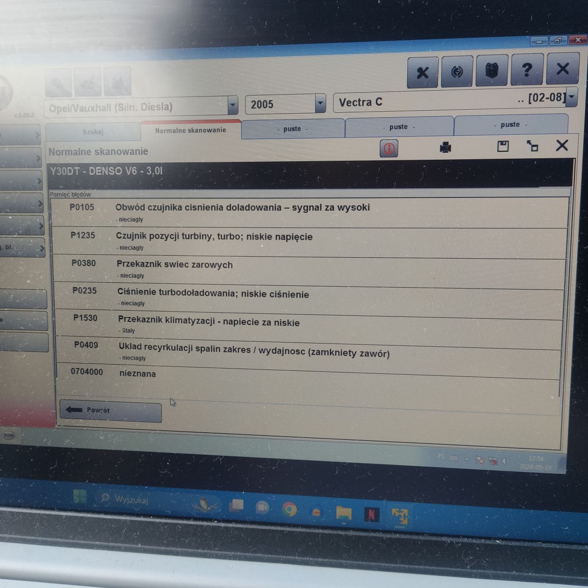

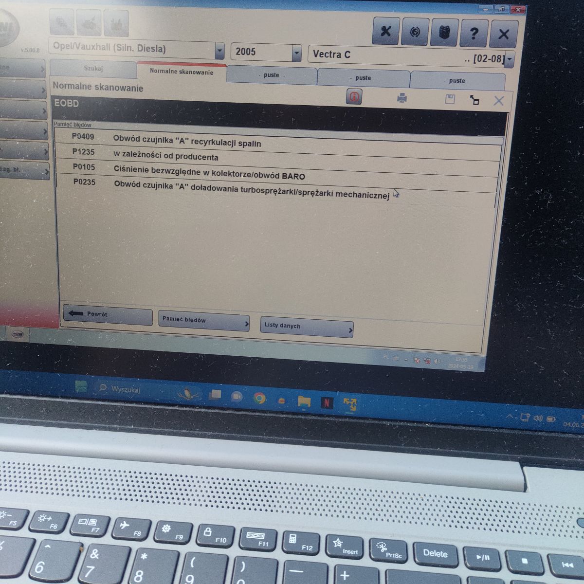

    Mam problem z Oplem Vectrą C 3.0 177. Błędów co niemiara. Załączam zdjęcia, niewiadomo od czego zacząć.
    Po dodaniu gazu czuć jakby turbina w pewnych momentach szła. Ale nie mam pojęcia dlaczego, czyścić i sprawdzać wszystko po kolei?
    Wyczyściłem przepustnice, nic nie dało.
    Może któryś z czujników zepsuty?
    Zrzut ekranu z samochodowego skanera diagnostycznego pokazujący błędy Opla Vectry C 3.0. Zdjęcie ekranu diagnostyki auta Opel Vectra C z listą błędów.

    Skasuj błędy i zobacz co zostało, wyczyść czujniki, sprawdź szczelność dolotu. Ilość błędów powoduje, że nie wiadomo od czego zacząć, dlatego napisałem abyś je skasował i zobaczysz co wyjdzie ponownie. Może będzie jakioś trop.

    Zacznij od turbiny, wyczyść czujnik doładowania oraz sprawdź szczelność dolotu
