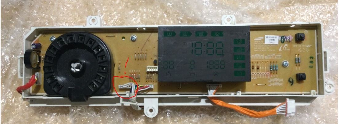

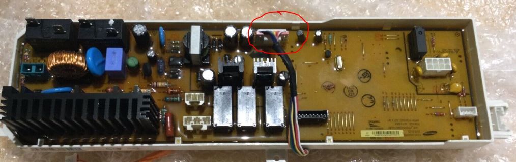

    Podczas montażu modułu pralki, po akcji poprawiania zimnych lutów przekaźników (pralka zatrzymywała się w trakcie programu, pobierała/odpompowywała wodę a silnik nie kręcił i pralka się zawieszała) zauważyłem, że te dwa białe kabelki zaznaczone na obrazku poniżej wylazły spod taśmy/izolacji, którą owinięta była wiązka.
    Zastanawiam się, czy te kabelki nie są wykorzystywane w ogóle i były po prostu zawinięte tą taśmą razem z innymi z wiązki, czy też te kabelki były połączone, tworząc jakiś mostek, który niechcący uszkodziłem. Nie mam serwisówki, żeby to sprawdzić, stąd moja uprzejma prośba o pomoc. Kabelki, o które pytam, jak widać na drugim obrazku, nie są doprowadzone do złączki na drugim końcu wiązki.
    Moduł sterowania pralki z widocznymi wyciągniętymi białymi kablami. Płytka modułu pralki z widocznymi elementami elektronicznymi i dwoma białymi kablami.
    Zbliżenie na płytkę drukowaną z przewodami, z zaznaczonymi białymi kabelkami.

    Zdjęcia małe i nie zrozumiałem o co chodzi, ale może to będzie pomocne
    • CN2.pdf (180.26 KB) Musisz być zalogowany, aby pobrać ten załącznik.
    • CN1.pdf (124.25 KB) Musisz być zalogowany, aby pobrać ten załącznik.

    Wygląda że są ale nie maja połączenia między sobą.
    Co do braków obrotów silnika to masz do poprawienia luty wszystkich trzech czarnych przekaźników, tych obok siebie bo one maja zimne luty ....cewek.

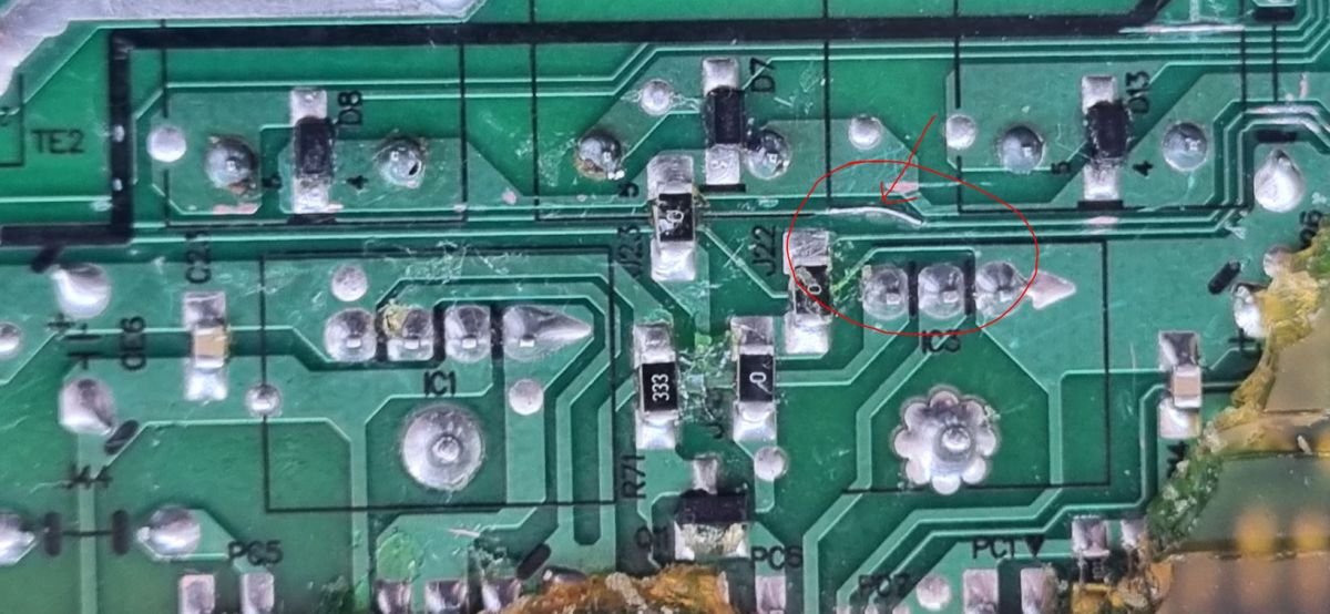

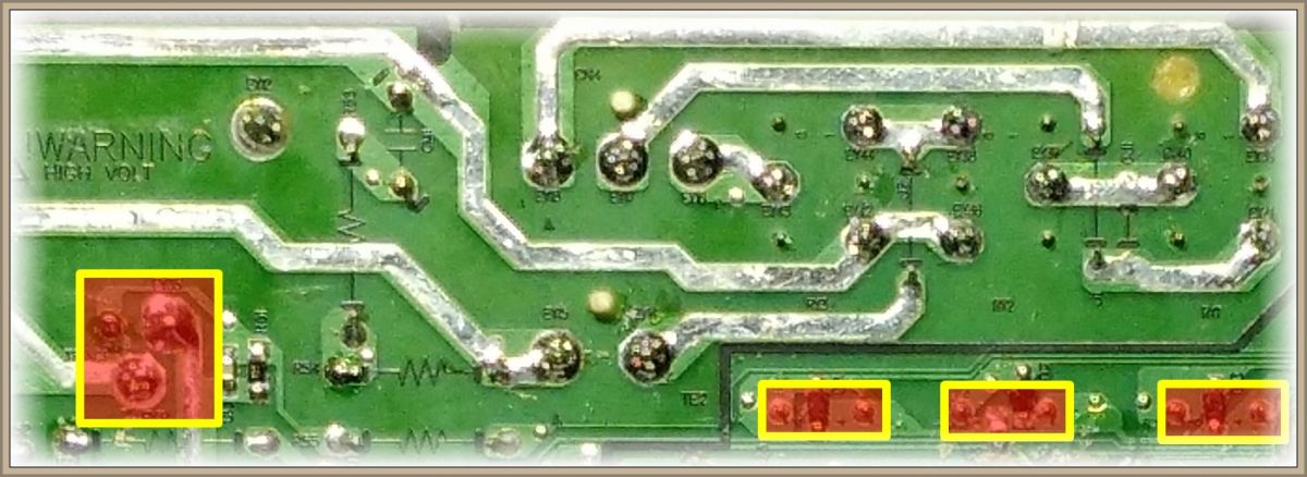

    Rozumiem, że jednak nie wszystko jest dalej poprawnie? Jeśli tak to czy te obszary zaznaczone na foto były poprawnie polutowane?
    Zbliżenie na płytkę drukowaną z zaznaczonymi na czerwono i obwiedzionymi żółtym konturem obszarami.

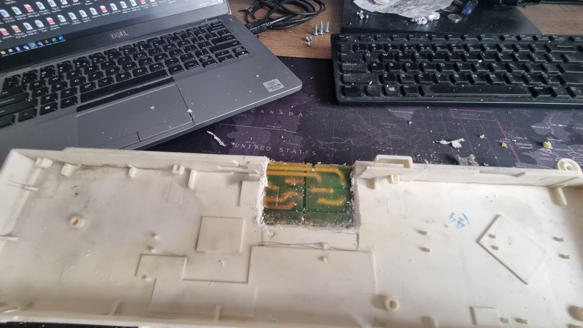

    Zatem stąd była ta prośba/zapytanie o weryfikację połączeń. Okazało się, że podczas wycinania okienka w obudowie, żeby się dostać do przekaźników, uszkodziłem połączenie na płytce drukowanej - chwila nieuwagi i zonk... po wyjęciu już całej płytki namierzyłem to, poprawiłem i teraz mam efekt taki, że program startuje - pompa, pobieranie wody i włącza się silnik i znowu stop... licznik czasu wraca do początku. Poprawiłem również lutowanie, które wskazał @TONI_2003, to które nie dotyczyło przekaźników - niestety nie pomogło.
    Zatem wykonałeś tylko połowę zadania :)
    zochu napisał:
    dotyczyło przekaźników.
    Nic nie napisałeś.
    zochu napisał:
    w momencie kiedy uruchamiał się silnik, pralka przestawała pracować.
    Powyższy efekt to prawdopodobnie drugiej części zadania (czyli triak silnika oraz jego sterowanie)! Oczywiście jak wykonane zostały lutowania + brak tego na foto i sam efekt uszkodzenia wywołanego przez nieuwagę (trzeba to widzieć na foto)...

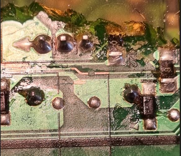

    Dodam, że znalazłem podobny post, gdzie @TONI_2003 pomagał w rozwiązaniu sprawy - idąc tym tropem sprawdziłem triak (co prawda bez wylutowywania), kondensator (ten duży niebieski) oraz połączenie bramki triaka do drivera. Sprawdziłem też ten driver (UN...) na zasadzie pomiaru rezystancji na poszczególnych wyprowadzeniach - nic niepokojącego nie zauważyłem.
    Czy w tym sprzęcie nie wyświetlają się kody błędów? Nic takiego się nie dzieje ani od razu po zatrzymaniu, ani po godzinie czekania...
    Poniżej kilka zdjęć płytki oraz filmik

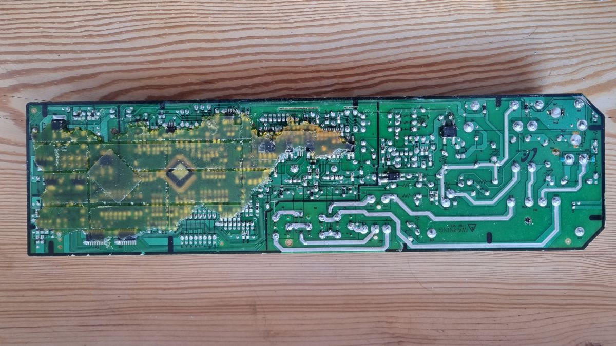

    1. Tak zaczynałem operację
    Otwarta obudowa pralki z widocznymi elementami płytki elektronicznej.
    2. Widok płytki - tutaj te odkryte z maski/lakieru połączenia to już zostały zrobione przeze mnie po wyjęciu płytki - wydawały mi się podejrzane, więc je delikatnie odsłoniłem - nie były uszkodzone
    Widok płytki elektronicznej z poprawkami
    3. Błąd, który popełniłem - przed i po naprawie połączenia
    Fragment uszkodzonej płytki drukowanej w pralce z naprawionymi połączeniami.
    Obraz przedstawia fragment płytki drukowanej z zaznaczonym miejscem błędu.
