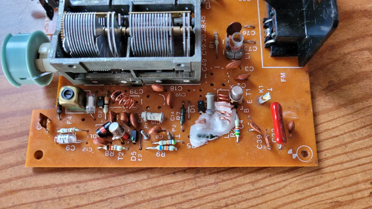

    L2 6 zwojów L=10mm fi=5mm
    L3 2 zwoje L=5mm fi=5mm
    L4 3 zwoje L=5mm fi=5mm
    Dane przybliżone.
    Przy strojeniu na UKF 88-108MHz rozciągamy cewki L3 i L4 (radio było wyprodukowane na stare pasmo). Inne zmiany związane z przestrojeniem na wyższe pasmo musisz doszukać.
    Moja płyta Tarabana nieprzestrojona
    Płytka radiowa z komponentami elektronicznymi, w tym cewkami i kondensatorami.

    A co ma Pan zalane w koło cewki L2?

    Na moim zdjęciu zalałem tylko cewkę L2, lecz podczas różnych testów z płytką wosk rozlał się na inne elementy. Z Tarabana posiadam tylko płytkę i uruchamiałem ją na stole w celach testowych.

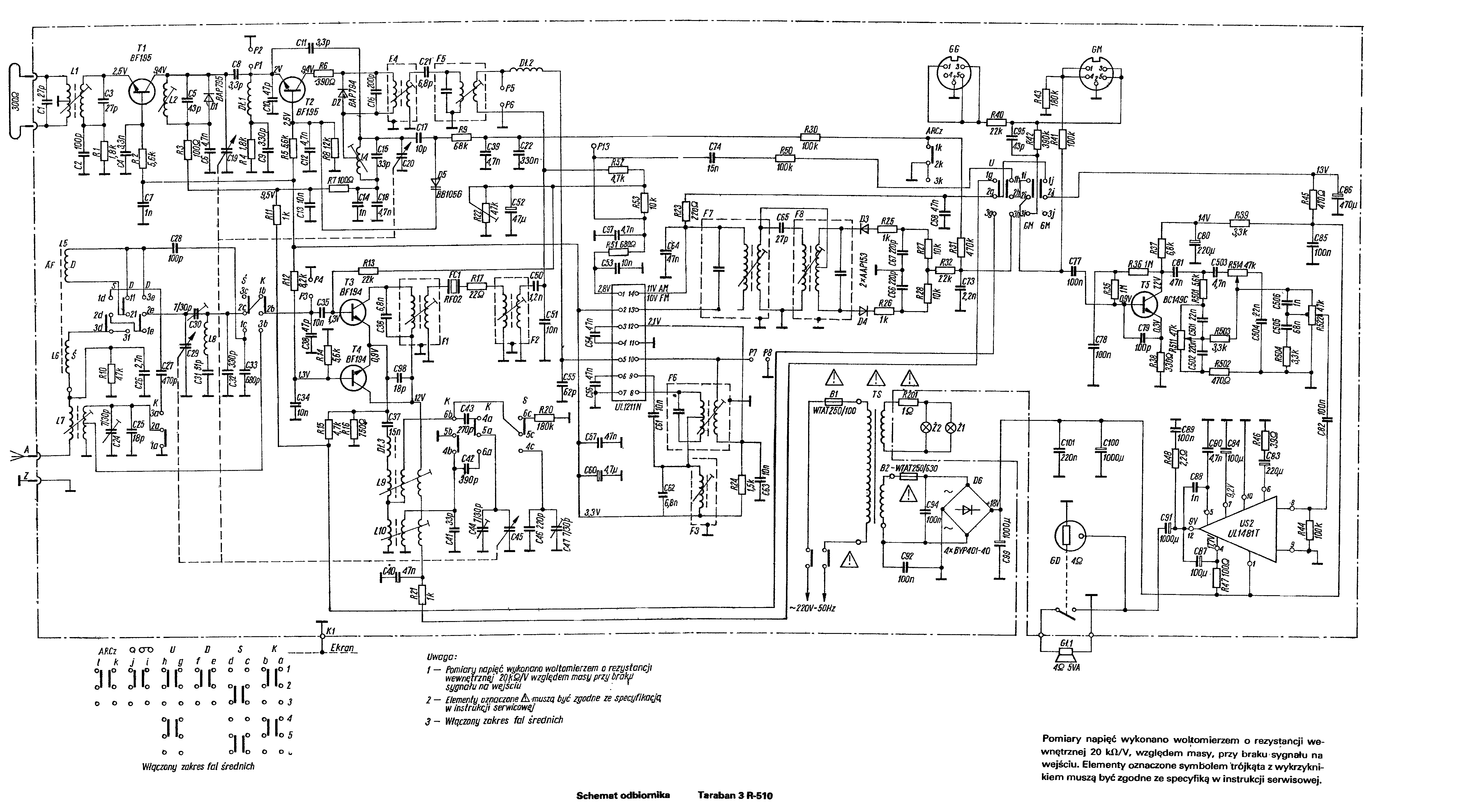

    Czy masz schemat tego radia? Na schemacie masz 1om szeregowo połączony z żarówkami , zmierz jakie masz napięcie na żarówkach, zmierz też napięcie na C 99 - ma być 18V. Odczytaj na żarówkach na jakie napięcie i prąd masz te żarówki. Sprawdż też kondensatory C 101, C100,C - 92 i C 94. Pomierz cewki na ferrycie , czy mają przejścia, pomierz napięcia na T3 - E 0,9v, B 1,3v, C 12v / T4 - E 0,9v, B 1,3v C 12v. Na scalaku UL 1211 na 1 2,8v/ na 2 3,3v na 8 3,3v na 12 2,1v, na 14 10v FM, na 14 11v AM. W cewki w głowicy możesz wsadzić gąbkę a po zestrojeniu zalać woskiem. R 22 to taki peerek i zaznacz w jakim jest położeniu bo pokręć nim i sprawdż czy nie zaskoczy AM jak nic nie da ,powróć z powrotem na to samo miejsce.

  • #25 21121665
    gumisie
    Posty: 17953
    Pomógł: 1667
    Ocena: 2488
    kbuocar08 napisał:
    Ja mam Taraban 3 R 510
    Schemat elektroniczny odbiornika radiowego Taraban 3-R-510.

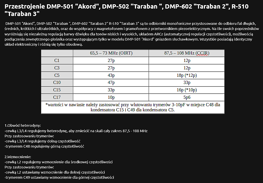

    Tabela i instrukcje przestrojenia radioodbiorników DMP-501, DMP-502, DMP-602, R-510.

    >>21121665 a instrukcja jest taka sama ?

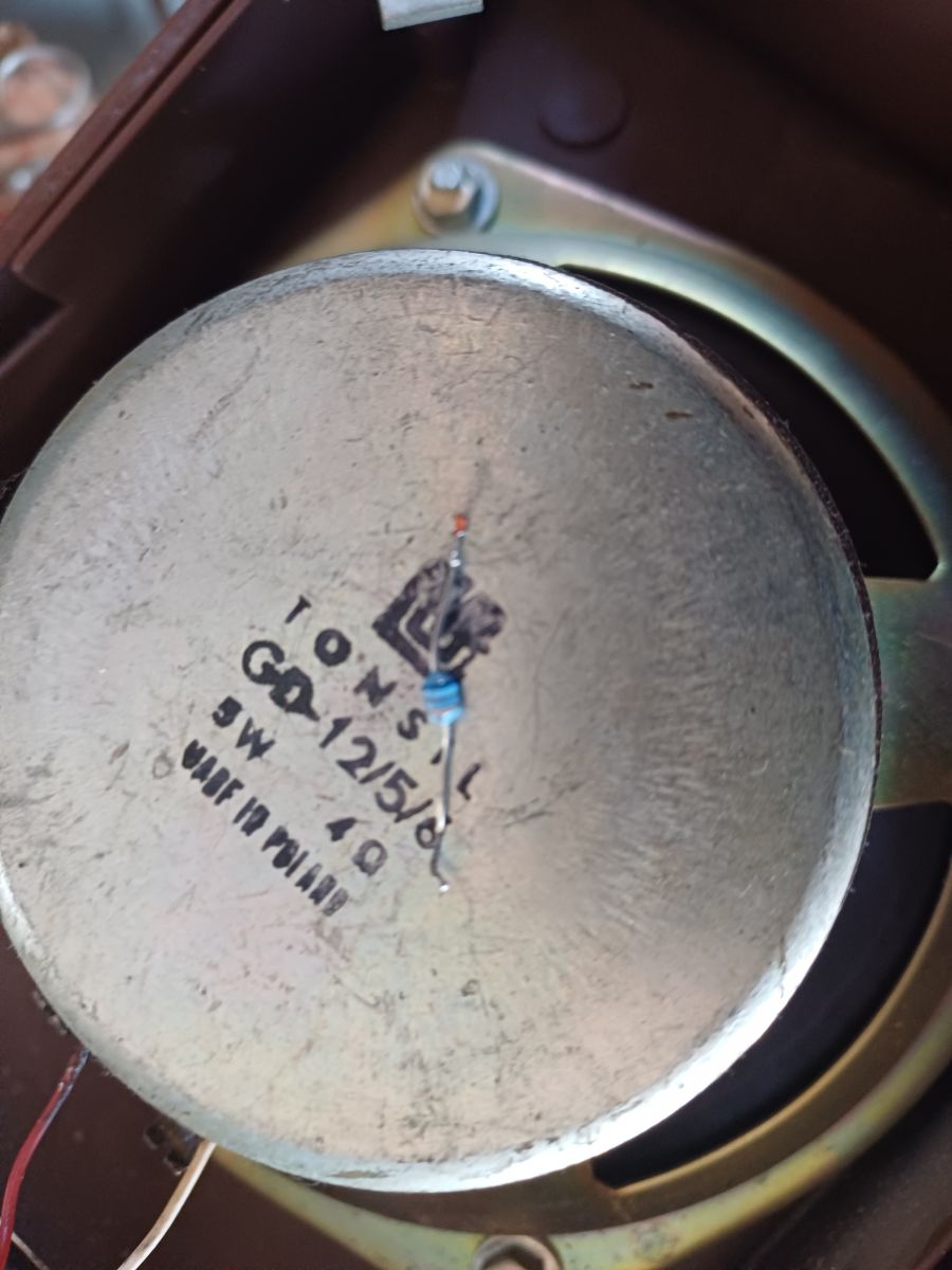

    Wnętrze głośnika z widocznym oznaczeniem Tonsil. taki rezystor będzie pasować ? Rezystor spalił się Żarówka 6.3 v 200 m A
