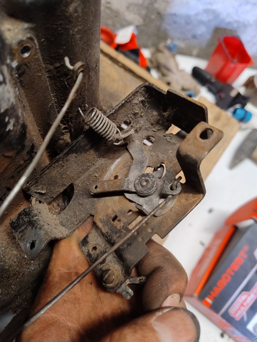

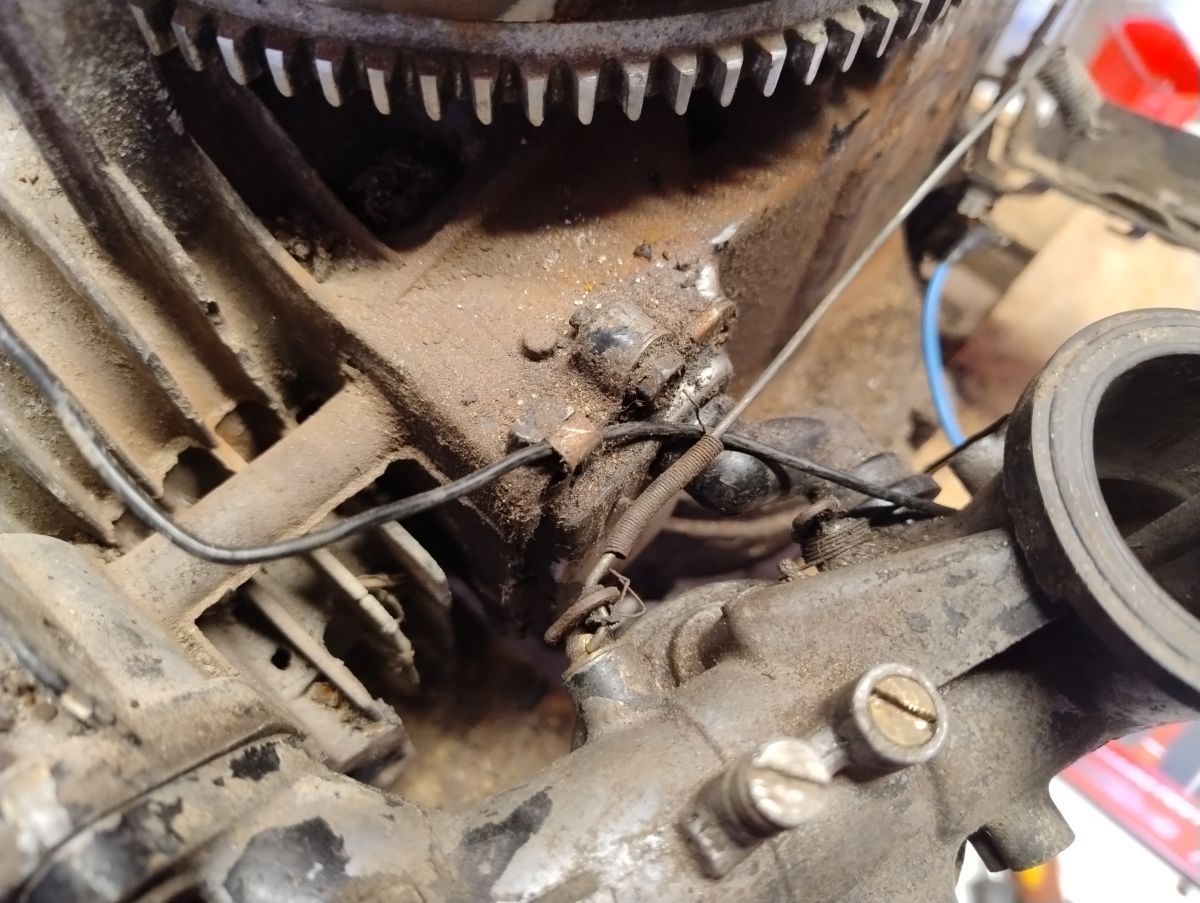

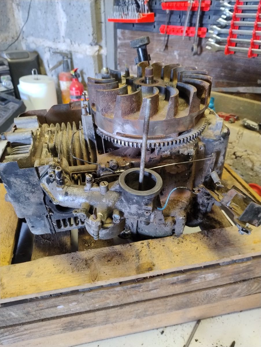

    Witam, remontuje kosiarkę traktorek MTD z silnikiem Briggs 10hp bodajże. Będę miał kilka pytań, ale zacznę od cięgieł gazu, dysponuje ktoś schematem jak to ma być podłączone? [img-0] Zbliżenie mechanizmu przepustnicy kosiarki traktorka MTD z silnikiem Briggs 10hp. Silnik kosiarki traktorek MTD zdemontowany na drewnianym stole w warsztacie. Zdjęcie silnika z bliska, pokazujące fragment mechanizmu traktorka kosiarki MTD z silnikiem Briggs 10hp.

    Jeżeli masz tam silnik b&s model z serii 17000?
    To tak to powinno wyglądać.
    I jeszcze jedna rzecz to ciegło od przepustnicy ssania powinno być wpięte raczej poniżej.
