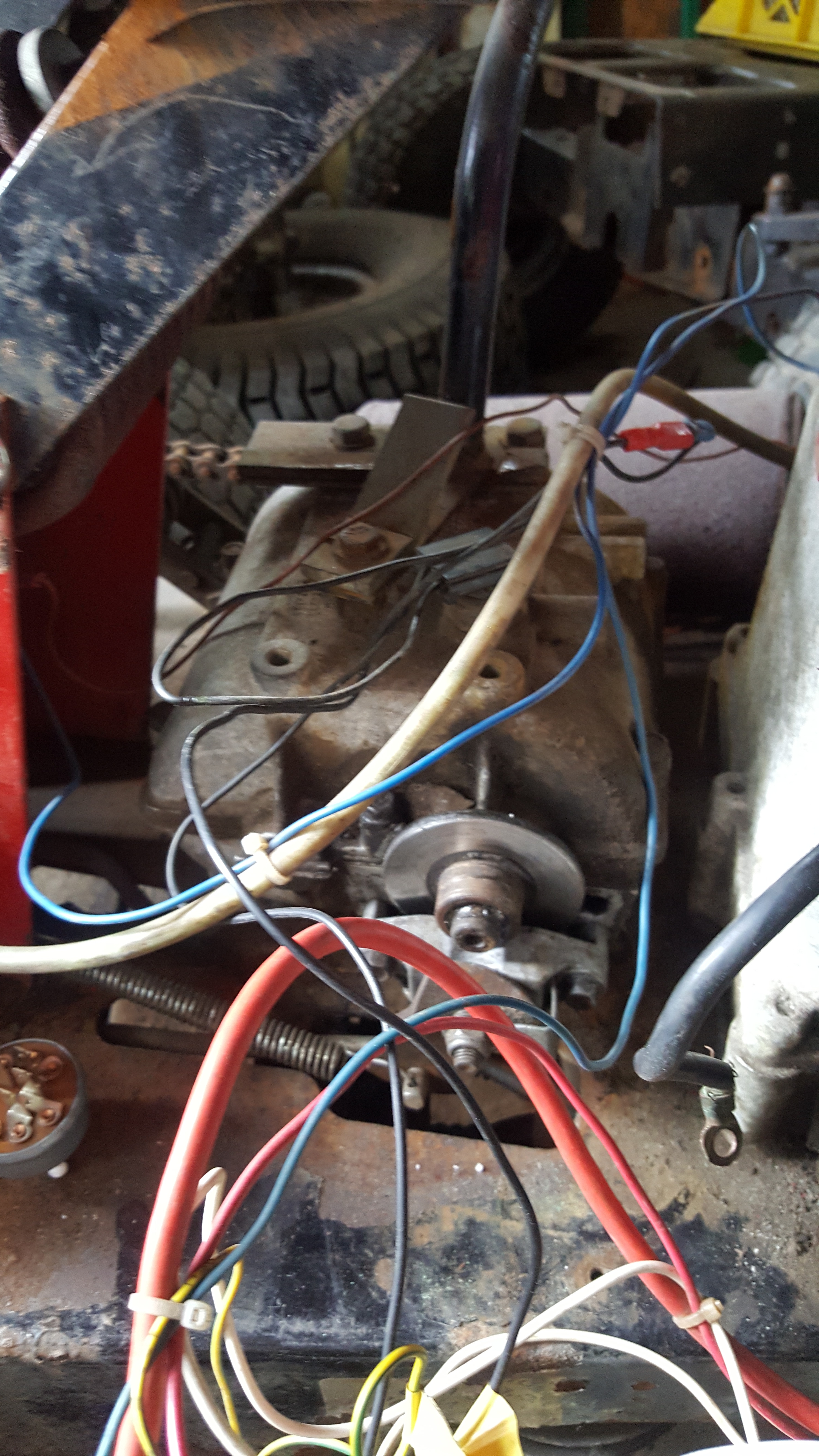

    Jakiś czas temu kupiłem traktorek MTD F 125 z silnikiem Briggs 12.5 hp. W traktorku byla uszkodzona stacyjka, odpalał " na krótko ", czyli robiąc zwarcie na stykach rozrusznika, gaszenia za pomocą stacyjki. Brat wymienił stacyjkę i solenoid ale nie zrobił zdjęcia podłączenia przewodów i namieszał mi w przewodach, teraz nie wiem jaki przewód pod który styk ma iść, czy mógłby mi kuoś pomóc? Potrzebowałbym zdjęcie podłączenia przewodów do stacyjki i solenoidu lub schemat oraz gdzie ma być ten żóto-zielony przewód, który idzie również od solenoidu, podpięty? Jest bardzo mało tych traktorków i nie mam gdzie podpatrzeć. Próbowałem się wzorować na Stiga Villa ale tam jest trochę inaczej. Z moich ustaleń:
    - A lub L : bialy przewód idący od statora do stacyjki
    - B : czerwony (cienki) od stacyjki do solenoidu
    - G : czarny od stacyjki przez czujnik w skrzyni biegów do "masy" solenoidu
    - S : zielono-żólty od stacyjki przez "masę" solenoidu i dalej nie wiem gdzie próbowałem pod (-) akumulatora
    - M : z magneta wychodzi czarny przewod do obudowy silnika tam łączy się z z niebieskim i brązowym idą do czujnika pod siedzeniem i jako niebieski idzie do stacyjki
    - czerwony gruby : akumulator - solenoid i dalej do rozrusznika
    - czerwony cienki : solenoid- stator ( dioda prostownicza )
    Przy obecnej konfiguracji po włączeniu zapłonu przepala pi chwili bezpiecznik a rozrusznik nid reaguje.

    Jakie masz oznaczenia na stacyjce?

    L, B, G, S, M, ale nie mam pewności czy jest to oryginalna stacyjka, no i nie ma świateł w tym traktorku więc nie wiem czy to właściwa stacyjka czy nie powinno być A zamiast L...?
    Czy przy uszkodzonej diodzie prostowniczej, mogą wystąpić takie właśnie objawy, czyli pali bezpiecznik i nie kręci rozrusznik ?

    Oznaczenia stacyjki:
    L - światła
    B - + akumulatora
    G - masa
    S - rozrusznik
    M - Magneto
    Taki opis znalazłem, jednak napisz jakie masz tam czujniki.

    Tak jak napisałem, jest czujnik od skrzyni biegów i czujnik pod siedzeniem innych nie widziałem
