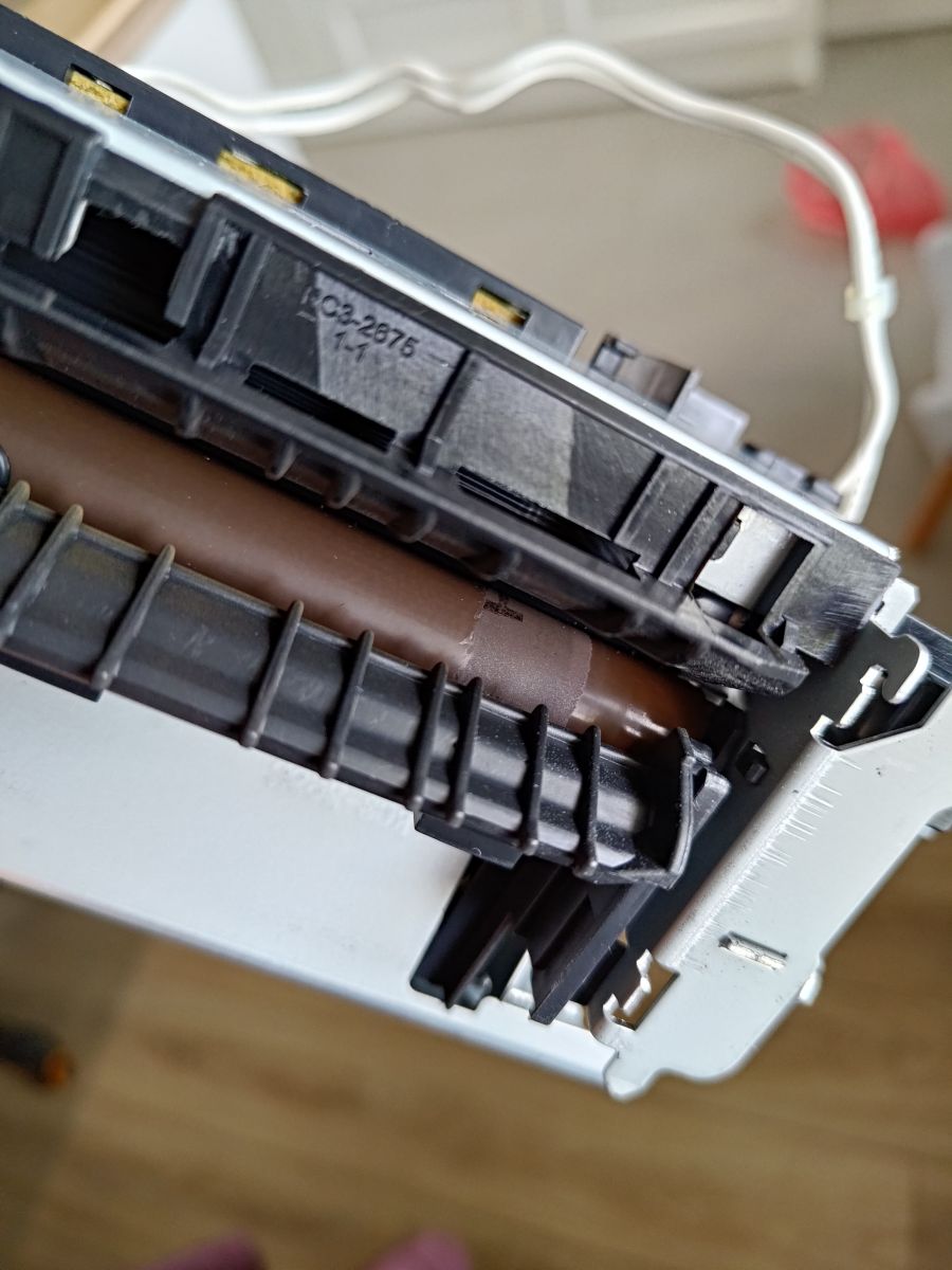

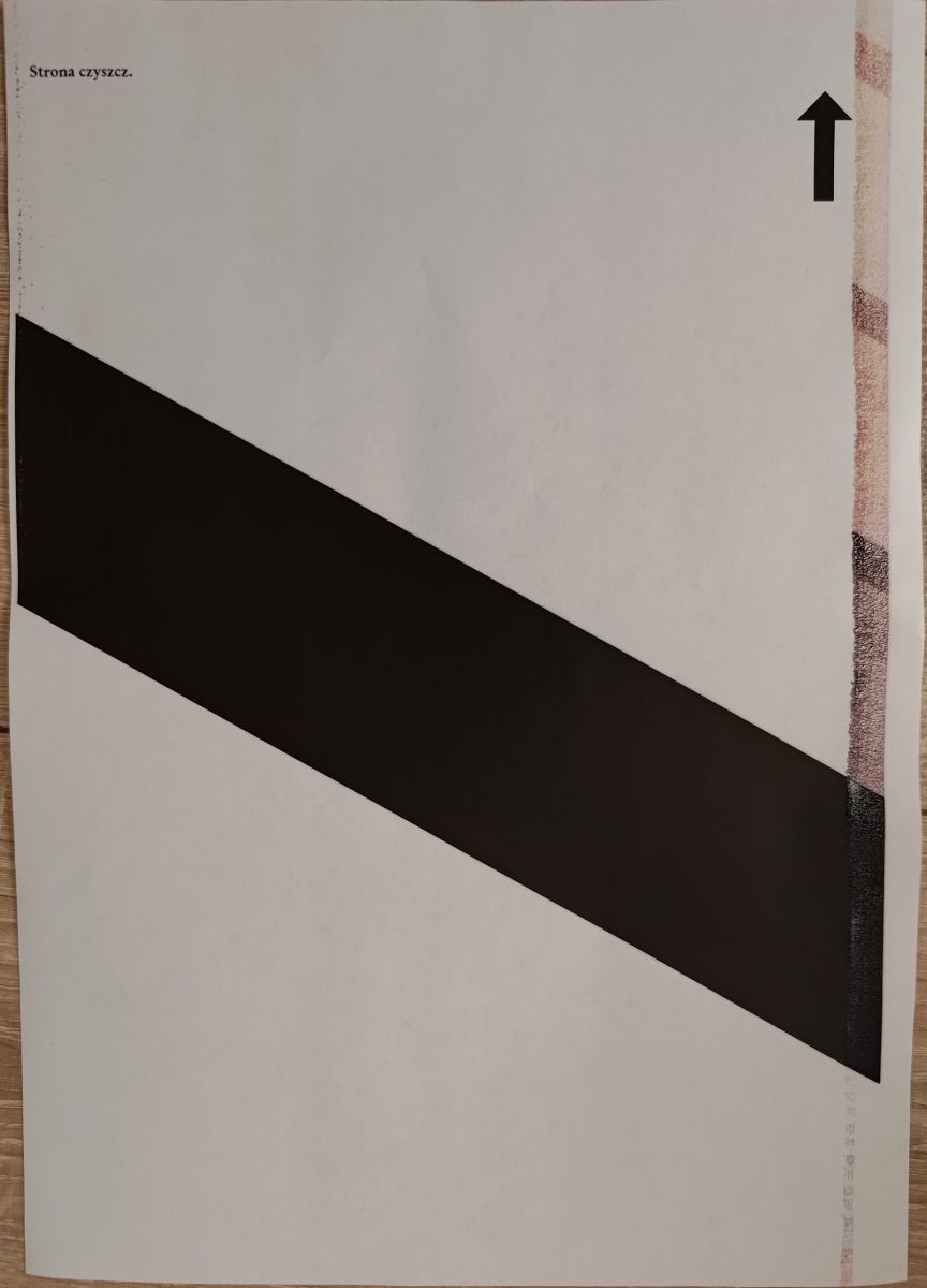

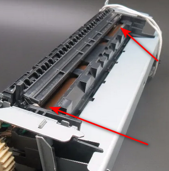

✨ Użytkownik zgłasza problem z drukarką HP LaserJet Pro 200 M276nw, gdzie na wydrukach pojawiają się pasy. Po czyszczeniu tonerów i pasa transmisyjnego, problem nie ustąpił. Odpowiedzi sugerują, że przyczyną mogą być uszkodzenia fusera, w tym folii fusera oraz wałków. Wskazano na konieczność rozebrania urządzenia w celu dokładnej weryfikacji stanu komponentów. Wymiana folii fusera jest zazwyczaj wystarczająca, ale w niektórych przypadkach mogą być potrzebne dodatkowe naprawy, takie jak wymiana wałków, lampy czy termistora.
