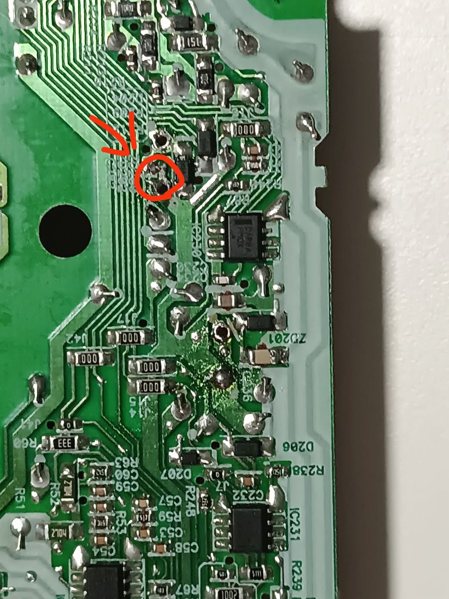

    Mam zasilacz od konsoli PS3 slim EADP-220BP, ale brakuje w nim kilku elementów:
    - C281
    - C205
    - C282
    Czy ktoś ma schemat tego zasilacza lub wie, jakie to są elementy? Wiem, że to kondensatory, ale nie znam ich pojemności.
    Zdjęcie płyty zasilacza PS3 slim EADP-220BP z brakującymi kondensatorami.

    A czy one w ogóle tam były? Pokaż spód tej płytki. Jeśli nie widać śladów po wylucie, to zapewne tak ma być.

    Płyta drukowana z widocznymi elementami elektronicznymi i śladami przepięcia.
    Widać ślady

    c281 - 100uf 63v
    c205 - 22uf 50v
    c282 - pokaz lokalizacje bo niewidzę gdzie jest....
  • #5 21119434
    joachimlis7
    Posty: 11
    Zbliżenie na płytkę drukowaną z zaznaczonym kondensatorem SMD. Jest to kondensator SMD
