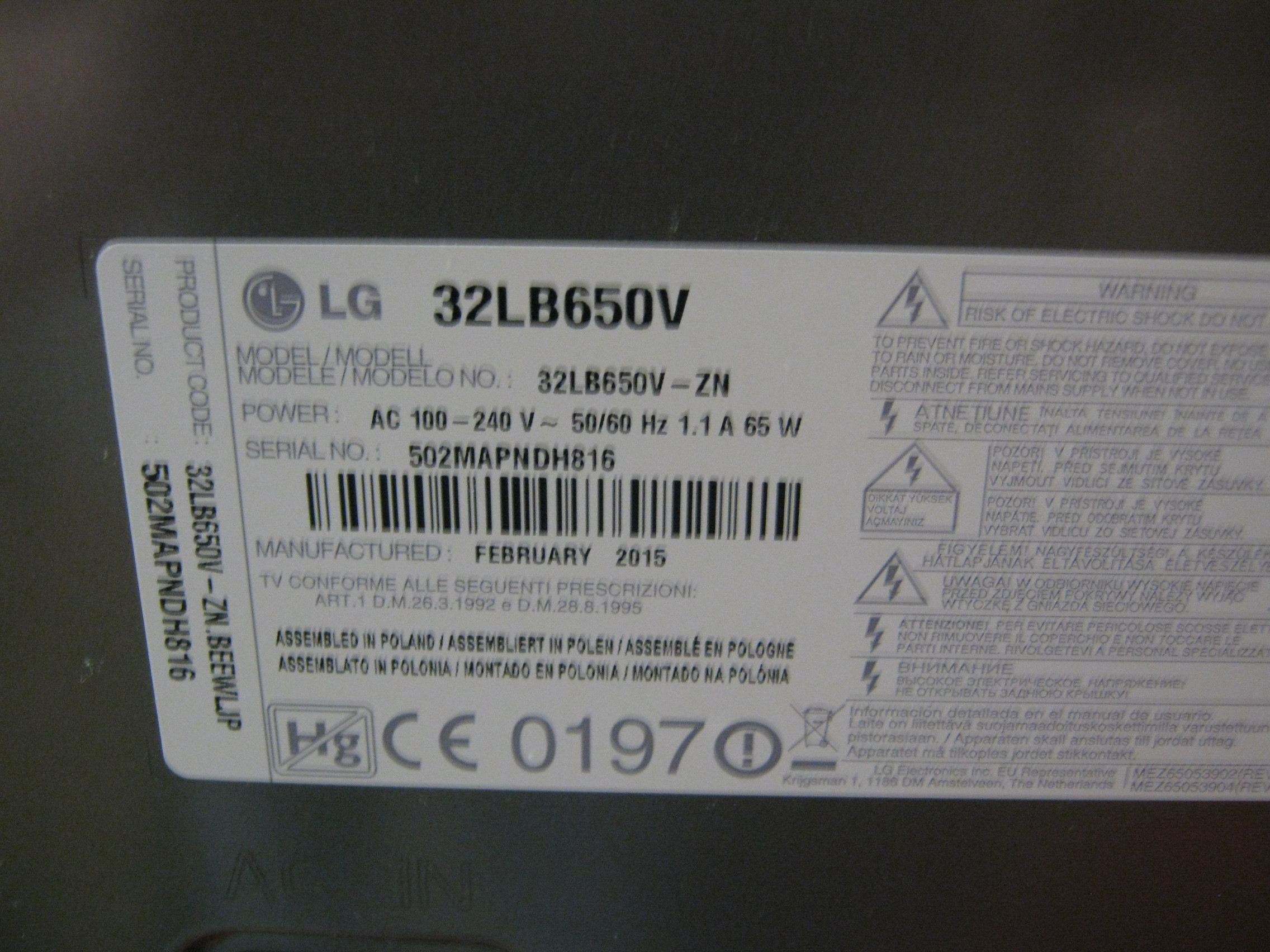

    TV LG 32LB650V nie zawsze uruchamia się podświetlenie, miał już kiedyś cztery lata temu wymieniane listwy LED.
    Sytuacja wygląda tak, że gdy nie działa podświetlenie, to na złączu wyjściowym, gdzie się podłącza listwy P801, jest napięcie 137V, tak jakby była przerwa, a jeśli jakimś trafem wystartuje i świeci, to jest 97V.
    Na testerze led zestaw zawsze startuje i po tej operacji po podłączeniu do płyty zasilacza TV zawsze podświetlenie startuje.
    Potrafi cały dzień pracować, można wyłączać i włączać i zawsze jest ok.
    Zasilacz LGP32-14PL1
    REV3.1 PCB:EAX653914001(3.0)
    Pytam czy zamontować nowe listwy czy coś w zasilaczu....

    3 strips x 6 leds = 18 leds. 18 leds x 6V = 108V.
    You have problems with the LED strips. If the TV worked with backlight at 100%, 4 years are enough for burnt strips.

    TuLink pytałeś się o listwy, wymień je na nowe, bo twoje przerywają, stąd takie napięcie ze sterownika, a tester potrafi na chwilę połączyć przerwę i tv potrafi działać jakiś czas.
    Koszt listew jest mały, a takich przypadków już trochę miałem z listwami tego rodzaju, że po pomiarze testerem tv działał.
    Napięcie, gdy działa jest za niskie, jakieś diody są zwarte i te mogą przerywać, zostaje tylko rozebranie matrycy i przekonanie się jak diody świecą, akurat ten model rozbiera się bardzo przyjemnie.

    Z praktyki. Miałem podobnie jak Ty. Tester sprawdzał i OK. Po włączeniu TV zawsze startował z podświetleniem. Jak wystartował bez podświetlenia wystarczyło "pobudzić" testerem i znów działało. Usterka ustąpiła po wymianie listew.

    Ok, też tak się domyślałem, ale chciałem potwierdzenia z Waszej strony.
    Pytałem, jak są listwy podłączone, bo myślałem, że przerywają połączenia pomiędzy nimi.
    Listwy pobudzone testerem i znowu działa.
    Zaraz jak ruszy sprawdzę jak ma ustawione podświetlenie w Menu
    oczywiście na 100%
    Akurat w tym modelu nie redukowałem prądu w zasilaczu przy sterowniku od ledów.

    TV naprawiony, listwy LED nowe i korekta prądu - było 140mA, a zrobiłem 80mA, niezauważalne na obrazie.
    Dziękuje za pomoc coś mnie ten tester zmylił i faktycznie pod mikroskopem jedna dioda upalona była.
