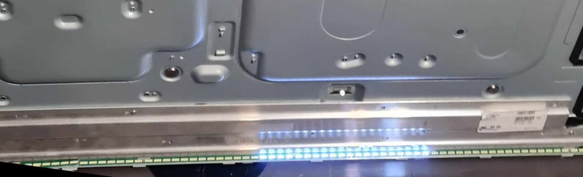

    LG 55UH6507 - Telewizor uruchamia się bez podświetlenia, po rozebraniu witać, że zapala się część ledów na jednej stronie, po wymianie stripów nadal brak efektu. Na taśmie łączącej led z zasilaczem uszkodzony był jeden z pinów, po naprawie nadal brak efektu.
    Proszę o jakieś sugestie w tej sprawie.
    zasilacz: eax66773401
    Częściowo podświetlone ledy w rozebranym telewizorze LG 55UH6507

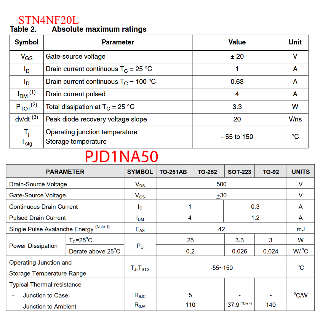

    Pin na taśmie był uszkodzony mechanicznie, prawdopodobnie przez złe zamontowanie przez kogoś, kto już tu wcześniej dłubał.
    Znalazłem uszkodzony mosfet STN4NF20L, czy mogę go zamienić na PJD1NA50?
    Tabela parametrów STN4NF20L i PJD1NA50 zestawiona do porównania MOSFET-ów

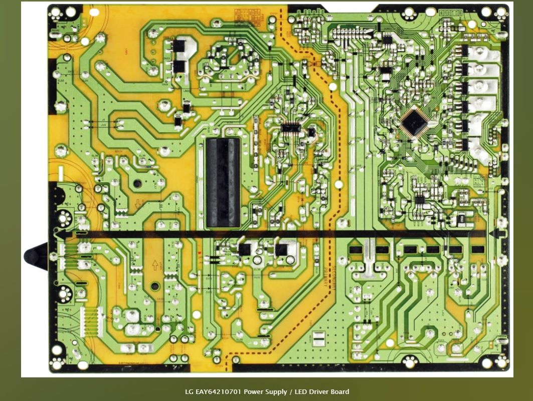

  • #4 21736299
    lisek
    Serwisant RTV
    Posty: 39794
    Pomógł: 6323
    Ocena: 6828
    Podaj opisy tych układów scal. z tej strony zasilacza LGP55L-16UL6
    - EAY64210702 /EAY64230401 na płytce o pcb: EAX66773401 (rev.1.8-... 2.0)
    - to strona podswietlenia LED driver
    Widok dolnej strony płytki zasilacza LED driver EAY64210701 z widocznymi ścieżkami i komponentami SMD
    Jak juz naprawisz > popatrz jak zmniejszyć Iled płynący przez podswietlenei, aby wzrosła zywotność ... Link
