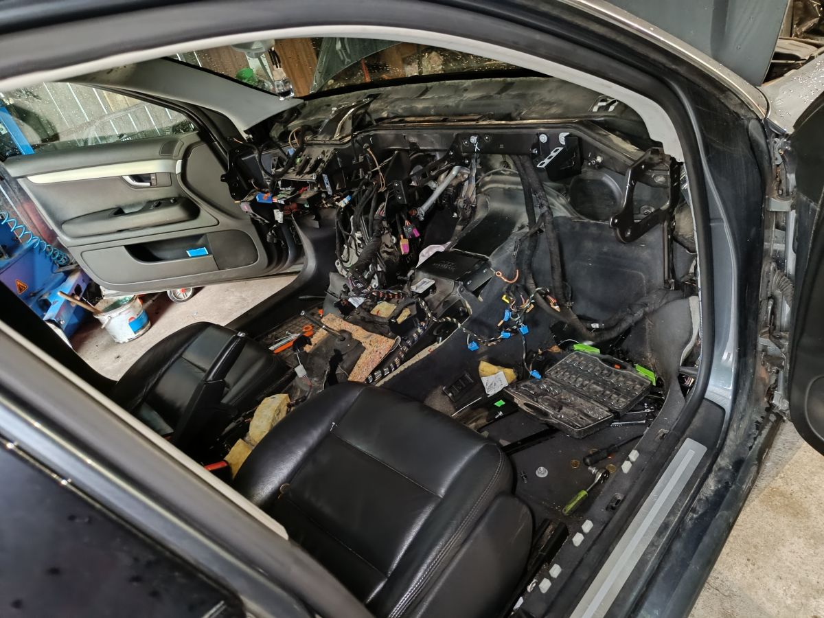

    Witam, czy do wymiany parownika klimatyzacji w Audi A4 B7 1.9 TDI 2007r trzeba rwać deskę rozdzielczą? Przerabiał ktoś ten temat?

    Masz na myśli nagrzewnicę w kabinie? Parownik jest pod przednią lampą?
  • #3 21113832
    Marszk98
    Posty: 14
    Pod przednią prawą lampą jest osuszacz, a w środku pod deską jest parownik
  • #5 21113975
    Marszk98
    Posty: 14
    Ten gościu rozbierał tam, ale nie wyciągnął parownika, nie ma żadnej odpowiedzi nigdzie na to, także trzeba będzie rwać deskę

    To przykro mi, tym bardziej że sam mam B7 i pewnie kiedyś też mnie to czeka. Dlaczego poprosiłbym jeśli to nie problem o kilka zdjęć podczas demontażu

    Zobacz jak jest zbudowany parownik do tego modelu. Jeżeli brak połączeń przy samym parowniku (peugeoty, kitroeny, ople) to musisz rwać deskę wraz z zespołem "cepło-zimno".
    Wiem że kiedyś za samo zdjęcie deski w pasacie b5 serwis życzył sobie 1,3 tys zł.
    Znając zamiłowanie Vag'a do ulepszania swoich konstrukcji to w a4 b7 spodziewaj się ceny około 2,5 tys za robotę.
    Najlepsi są ci którzy twierdzą że się da bez ściągania deski, ale jakoś nikt nie widział ich roboty .
    Masz tu kilka fotek jaka to "fajna" robota (chociaż mój syn twierdzi że lubi ją bo zwalnia z myślenia). https://www.facebook.com/MarewelMarcinGuz/pos...%C4%99-passata-marewel-ciek/1169472110220174/
    Lub to https://a4-klub.pl/topic/477742-wymiana-parownika-klimatyzacji/

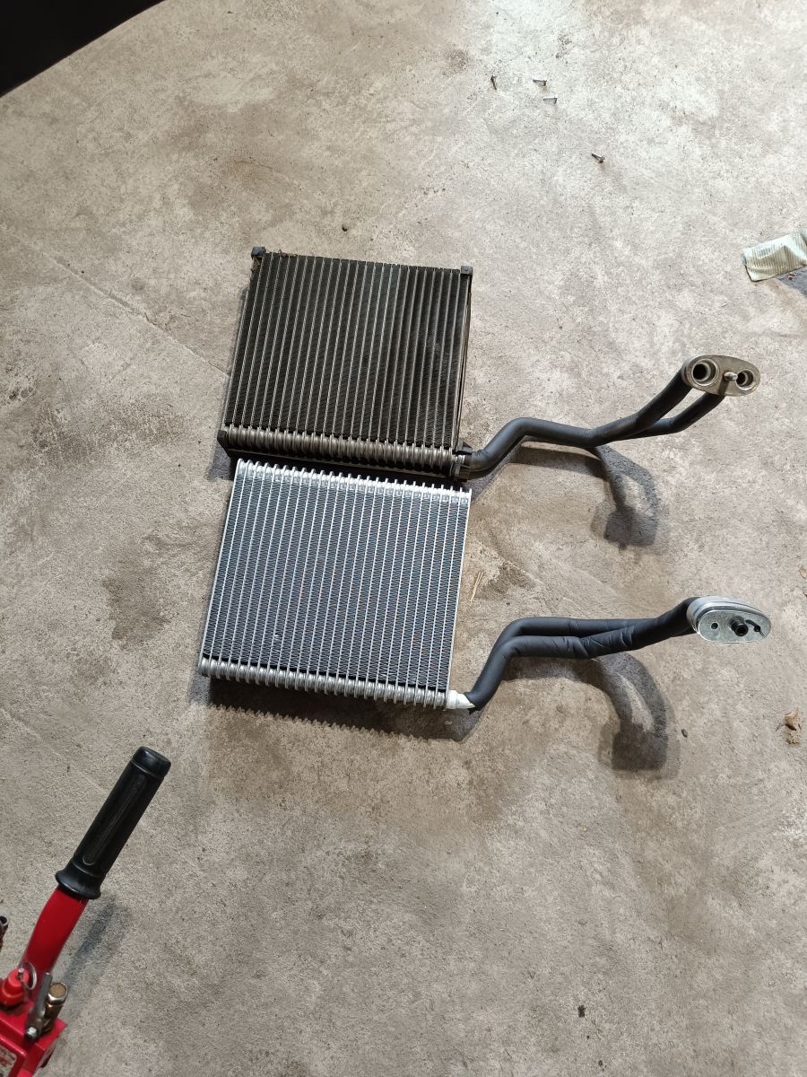

    Wracam do tematu, parownik wymieniony
    A więc trzeba ściągać całą deskę rozdzielczą odkręcić belkę pod deską odsunąć ją aby wyjąć całą obudowę z nawiewami z jedna śruba od belki znajduje się po lewej stronie od kierowcy z tyłu obudowy komputera pokładowego na klucz podajze 13 nasadkę, następnie trzeba rozpolowic całą tę obudowę i wyciągnąć parownik, koniecznie owinąć go cienką specjalną gąbka aby była armotyzacja , może być problem jeszcze z połączeniem przewodów do nagrzewnicy od dołu po lewej stronie od kierowcy, trudno je zdjąć bez uszkodzenia a jeszcze gorzej założyć tak aby opaski załapały obie krawędzie aby nic nie ciekło Wymiana parownika klimatyzacji w Audi A4 B7 1.9 TDI 2007 - czy trzeba demontować deskę? Wymiana parownika klimatyzacji w Audi A4 B7 1.9 TDI 2007 - czy trzeba demontować deskę?
