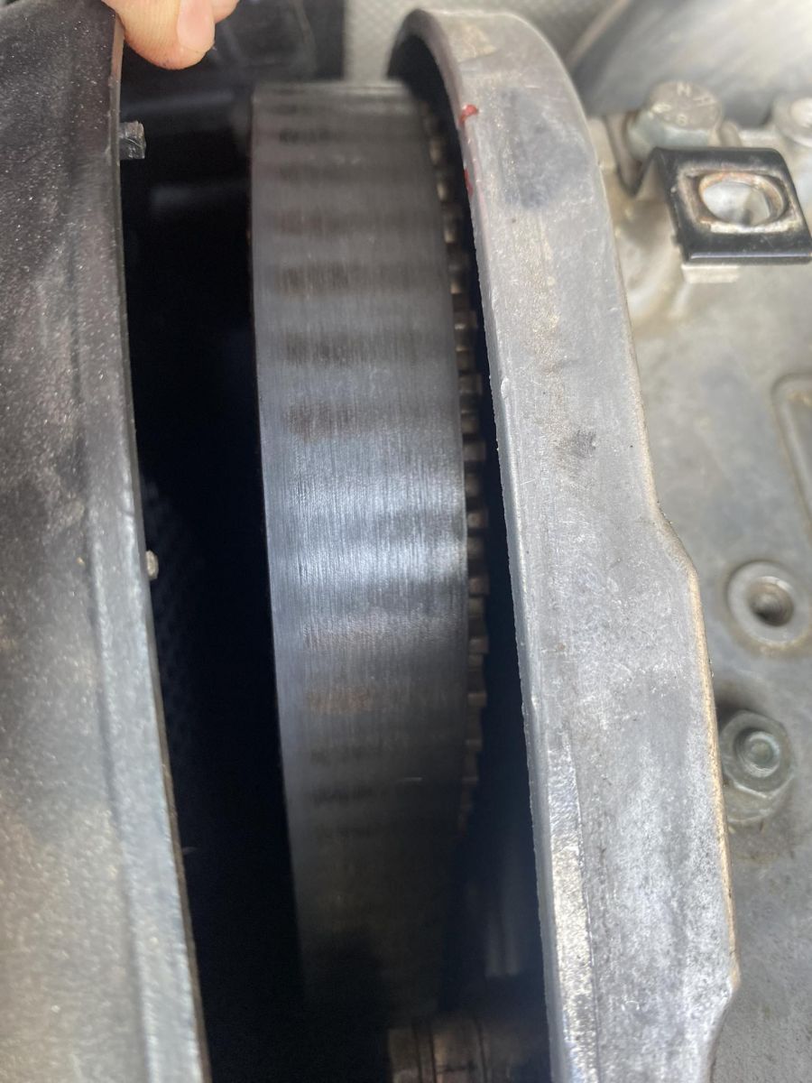

    Witam. Posiadam Audi A3 8L 1.8T, które kupiłem rok temu. Ostatnio zdecydowałem się zajrzeć pod pokrywę rozrządu ze względu na dziwny turkot z tej okolicy. Rozrząd był wymieniany cztery lata temu, od tego czasu przejechałem około 30 tys. km. Turkot jest prawdopodobnie spowodowany paskiem INA, który podobno tak ma. Moją uwagę jednak zwróciło położenie paska, który jest na skraju koła zębatego, a nawet lekko wystaje. Pytanie więc, czy to normalne jego położenie? I czy na widocznym zdjęciu odbite zęby na zewnętrznej części paska świadczą o jego nadmiernym zużyciu?
    Pasek rozrządu Audi A3 8L z widocznym położeniem na skraju koła zębatego.

    No nie powinno tak być, hałas może oznaczać problem z pompą wody lub napinaczem i to on przemieszcza pasek. Trzeba to czym prędzej zrobić.

    Pasek podczas pracy jest w stałym położeniu, a hałas jest tylko i wyłącznie na rozgrzanym silniku

    Pasek raczej już swoje zrobił sądząc po stanie. Przy okazji wymiany należy sprawdzić czy napinacz czy pompa wody nie są odgięte. Zalecał bym profilaktyczna wymianę i sprawdzenie/znalezienie przyczyny.

    Wymieniłem rozrząd
