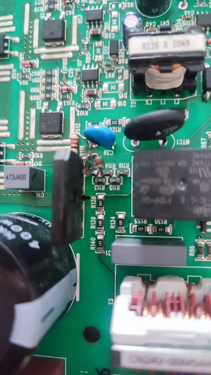

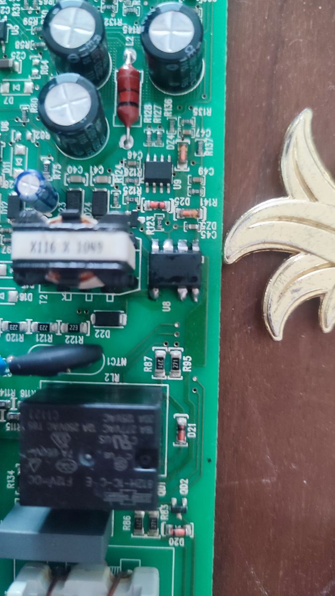

    Dzień dobry, mam problem z suszarką Electrolux EDH 97981 W, PNC 916096754(00). Po włączeniu włączał się ekran, po wyborze programu i uruchomieniu go załączał się tylko kompresor, po oględzinach płytki sterującej okazało się, że jeden rezystor jest spalony wraz z ścieżką, była to ta od rozładowywania kondensatora. Czytając na forum znaleźliśmy, że często w takim przypadku jest też problem z LNK 364 i faktycznie był lekko stopiony więc on też został wymieniony, aktualnie suszarka dalej nie ruszyła, wchodząc w tryb serwisowy wszystkie podzespoły reagują oprócz silnika, błędy które się wyświetlają to E5E, E32, E50, ma ktoś jakiś pomysł co dalej sprawdzić pomierzyć? Dodam jeszcze, że na kablach wychodzących od programatora do tej płytki jest napięcie 30mv a po uruchomieniu programu napięcie znika, a przekaźnik się ciągle załącza i wyłącza w odstępie około 1s.

    Ostatnio miałem w naprawie taki moduł, tak ktoś nakopał, że i transformator PWM był do wymiany.
    Trzeba pomierzyć wszystko w okolicach przetwornicy.
    Nieumiejętna naprawa może się skończyć właśnie uszkodzeniem transformatora PWM a wszystko zależy
    od okoliczności powstania awarii...

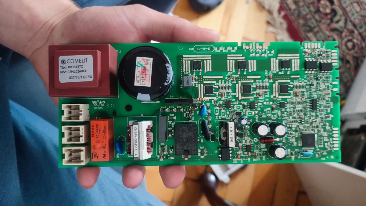

    Ma ktoś może na sprzedaż tę płytkę sterującą? Moja niestety przy jednej z prób reanimacji zamieniła się w popiół.

    Całkiem możliwe, że będę miał taki, ale muszę pojechać na warsztat i sprawdzić, czy będzie to dokładnie ten, bo dopiero dziś rozebrałem któregoś EDH na części.
