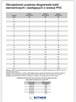

    Mam:
    - panele 10 x 395 Wp = 3950 Wp, napięcie mocy maksymalnej 40,9 V, prąd mocy maksymalnej 9,66 A.
    - magazyn energii 24VDC
    - falownik Y&H MPS-VIII ECO 4,2 kW, max prąd ładowania 120 A, max prąd AC ładowania 100 A, napięcie paneli 90-500 VDC, napięcie wejściowe 24 VDC.
    Skoro falownik ładuje magazyn energii 24 V maksymalną mocą 3950 W, to prąd ładowania w szczycie teoretycznie maksymalnie wyniesie: 3950 W / 25,6 V = 154 A. Dla takiego natężenia prądu stałego zalecany przekrój przewodu wynosi 95mm2! Nie wiem czy bym go w ogóle wcisnął do falownika. Poza tym standardowe wyłączniki nadprądowe typu S są zazwyczaj do 125 A. Trzeba by kombinować z jakimś nietypowym topikowym. Ale jeśli max prąd ładowania mojego falownika wynosi 120 A, więc nie wykorzysta pełnej mocy paneli, które w tym przypadku i tak są jeszcze niedowymiarowane. Maksymalna moc przy tym napięciu to: 120 A * 25,6 V = 3072 W czyli 78% mocy szczytowej moich paneli. A przy prądzie roboczym 120 A przekrój przewodu wynosi 70mm2.
    Mógłbym użyć falownika z możliwością podłączenia magazynu energii 48 V, żeby zmniejszyć natężenie prądu, tylko, że jego moc to już 6,2 kW. A skoro zalecane jest przewymiarownie paneli, to do takiego falownika musiałbym podłączyć panele większej mocy. Zatem gdy podłączę panele powiedzmy 6000 Wp, to przy napięciu ładowania 51,2 V też mam niemałe natężenie prądu: 6000 W / 51,2 V = 117 A. A tu zalecany przekrój przewodu to 70mm2, więc sytuacja jest podobna, jak wyżej.
    To wszystko teoria, która w praktyce raczej nie zadziała, ale teoretycznie trzeba się zabezpieczyć na maksymalną moc i natężenie.
    Czy coś liczę nie tak?

    Teoretycznie tak ale w praktyce 4mm też da radę. Wszystko zależy od ustawień falownika. To falownik ustala prąd ładowania a nie panele.
    Jak było wspomniane różnica falownika pomiędzy panelami będzie wysłana w kosmos. Zmiana przewodów do optymalnych jest zalecana ale bez przesady skoro nie zostanie i tak wykorzystana na 24V tak jak by była przy 48V magazynie .

    • 1. w doborze okablowania przede wszystkim warunkują cię: maksymalny prąd, określany przez producenta magazynu, którym można bezpiecznie ładować magazyn
      maksymalny prąd, które będziesz czerpał z magazynu
    więc jakie to mają być prądy?
    2. pamiętaj, że maksymalna moc rzeczywista generowana przez panele to nie jest ta podawana dla warunków STC, a jakaś zawierająca się pomiędzy mocami dla STC i NOCT. Bezpiecznie można przyjąć, że maksymalna moc, w środku lata, będzie co najwyżej 0.9 mocy podawanej wg STC. To tak a propos przewymiarowania falownika.
    3. Max moc ładowania magazynu określa max prąd ładowania dla falownika, czyli w tym przypadku 120A. I więcej z paneli, do ładowania magazynu, nie potrzeba. Natomiast ładowanie a standardowa generacja mocy przez falownik na wyjściu AC (także w czasie ładowania) to dwie odrębne kwestie. I to one wskazują na ilość mocy w panelach - zwykle i tak równej mocy falownika, czasami z przewymiarowaniem 10...30%.
    3. I dopiero na końcu dobiera się przekrój i typ kabli połączeniowych, zwykle na jak najmniejsze spadki napięć -wg tabel albo kalkulatorów w założonych prądów ładowania / rozładowania.

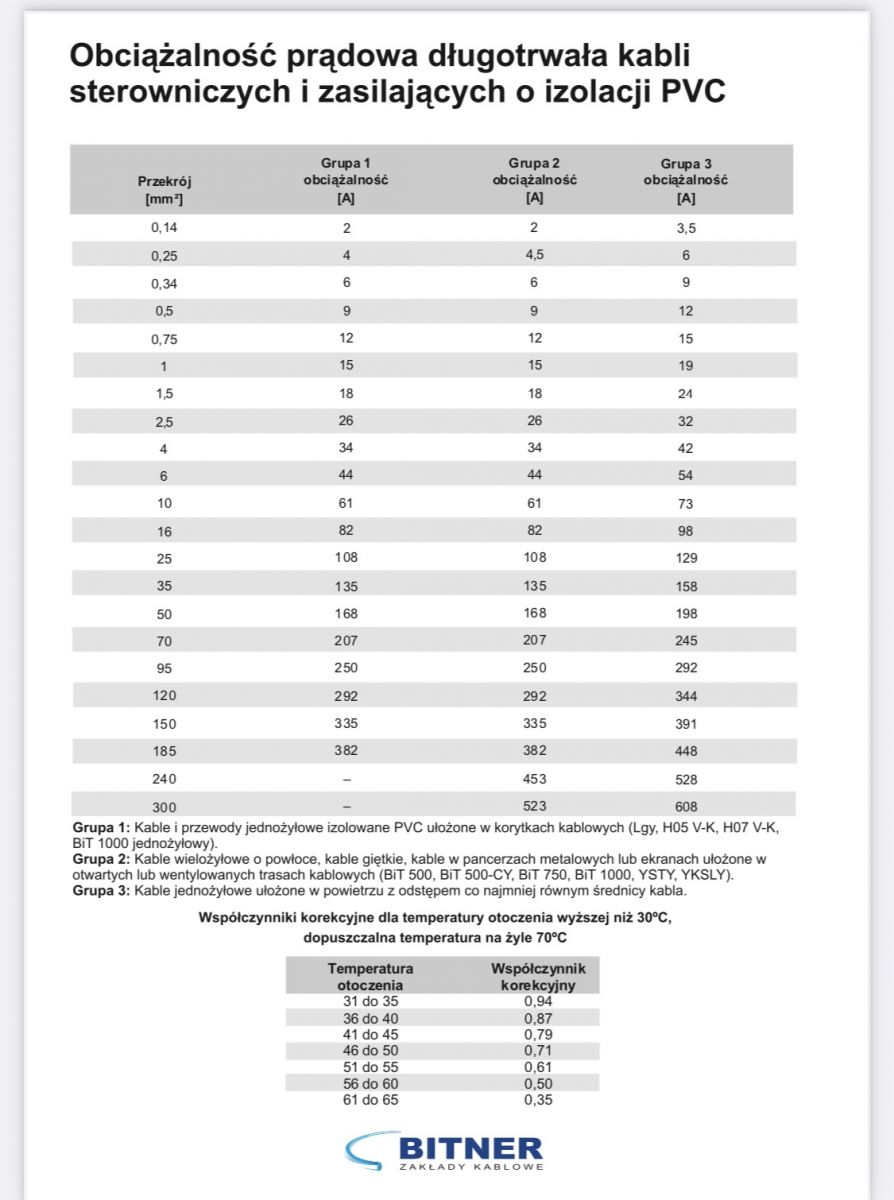

    Przekroje przewodów podaję na podstawie kalkulatora egalnetsoftwares.com, który znalazłem w poszukiwaniu informacji o przekrojach, bo w Internecie jest masa różnych tabelek, a każda co innego podaje.
