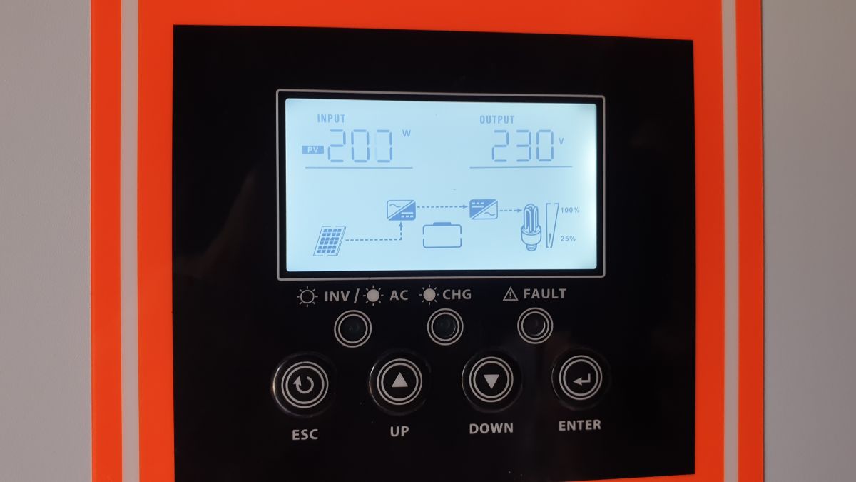

    Czy falownik nie pokaże swojej mocy paneli? Powinien pokazać ponad 1000W, a pokazał 200W?

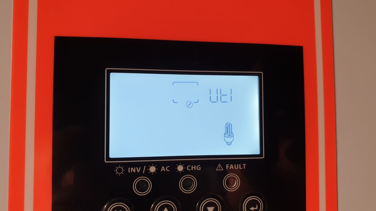

    Panel sterowania falownika hybrydowego Powland

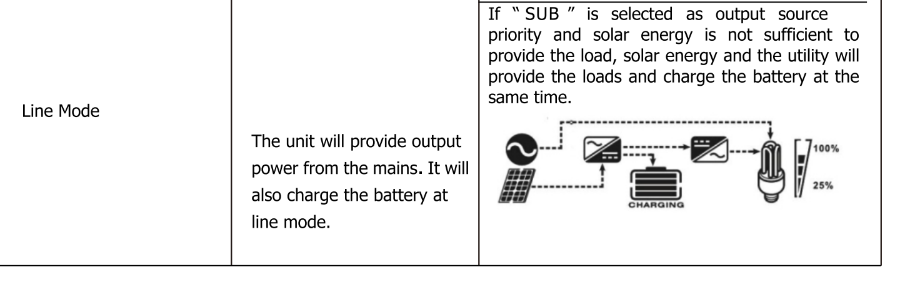

    Masz to w instrukcji do tego modelu, to się zwykle nazywa Line Mode , zwykle piersze ustawienie SUB.

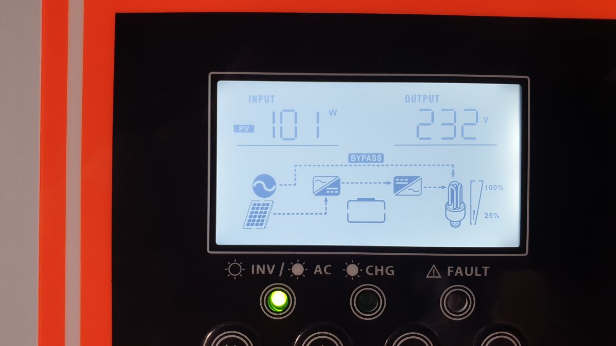

    Dzisiaj znowu podłączyłem panele.
    Zmieniłem dwa ustawienia SUB i Na UPS.
    Wszystko dzisiaj chula, tylko
    pobiera mi prąd cały czas z sieci (licznik się kręci), mimo że panele dają więcej niż potrzebuję.
    Obciążyłem falownik do 2 kW suszarką i z paneli pokazywało ponad 1 kW, wyłączyłem suszarkę, pokazywało 100 W.
    Czy coś jeszcze muszę zmienić, żeby nie pobierało z sieci, dopóki jej nie potrzeba? Ekran falownika pokazujący dane wejściowe i wyjściowe paneli słonecznych. Wyświetlacz inwertera solarny z bieżącymi odczytami wejścia 101W i wyjścia 232V.

    Bez akumulatora zawsze będzie pobierał trochę z sieci.

    Zmień ustawienie na SUB i będzie pobierał z PV, a jeśli zabraknie, to dobierze z sieci. W trybie UEI będzie brał cały czas z sieci, a dopiero po zaniku zasilania przełączy się na PV.

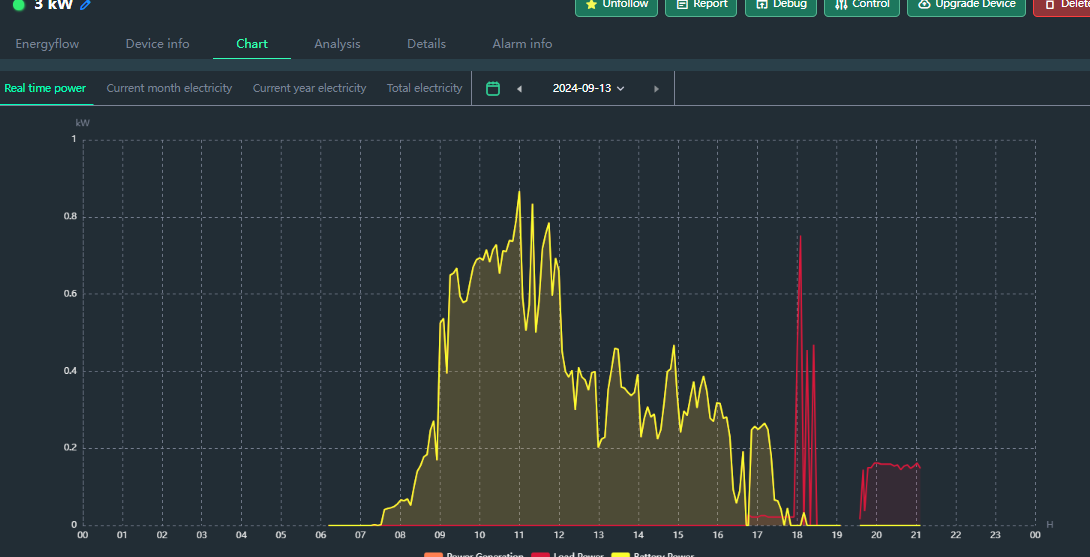

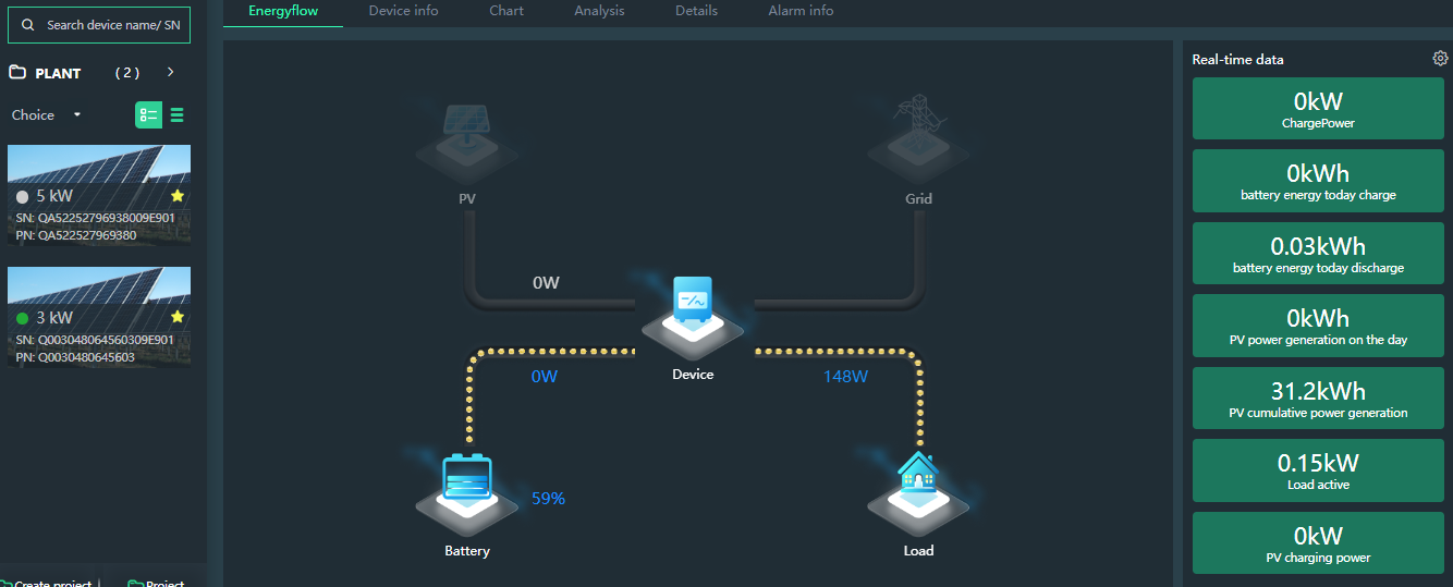

    Loger zbiera dane po zalogowaniu logera czyli musi być w czasie działania aktywne konto logera. Skoro go nie miałeś to nic nie logowało.
    p.s. Użyj strony www, łatwiejszy o wiele lepszy wgląd w pracę. Powinna działać z większością logerów.
    https://www.dessmonitor.com/

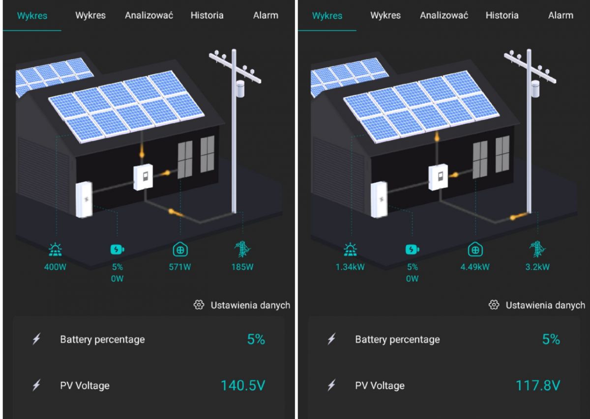

    Zrzut ekranu z panelu sterowania systemu fotowoltaicznego pokazujący przepływ energii.
    Wykres mocy w czasie rzeczywistym z falownika.
    Tabela danych dotyczących stanu akumulatora z informacjami o napięciu, prądzie, SOC i temperaturach.

    To zależy od logera, zwykle dane pobiera np co 5 minut.
    W czasie rzeczywistym musiał byś użyć aplikacji producenta albo oprogramowania.
    Poproś by inni co mają podobny albo identyczny falownik poradzili jakiego oprogramowania użyć.
    U mnie jest do odczytu używany Solar Assistant, Home Assistant lub openHUB.

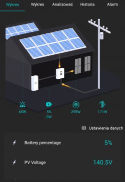

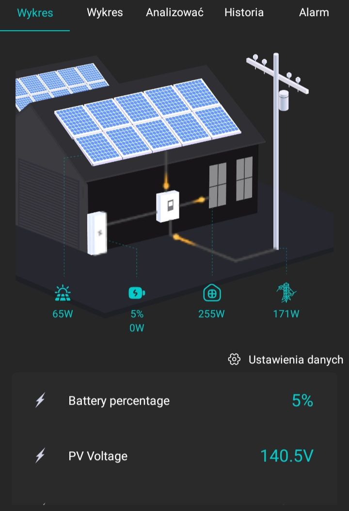

    Teraz jes ładne słońce wiec zrobilem obciążenie falownika i tak jsk na załączonym zdjęciu pobiera z sieci tylko dlaczego pobiera z sieci gdy ma pv ponad normę i aż tyle rozumiem symbolicznie 10w -50w ale nie a tyle Diagram systemu solarnego z panelami słonecznymi na dachu, pokazujący przepływ energii i dane o zużyciu.
    Jeszcze jedno pogoda caly czas taka sama więcej z sieci niz z paneli , dlaczego

    Skoro masz 65 W z paneli to logiczne że reszta z używanych watów bedzie z sieci.
    Na żadnym z obrazków nie masz ponad normę, sumowanie obciążenia sie idealnie zgadza.
    To sprawdzanie w aplikacji jest trochę bezsensowne to wyniki chwilowe w momencie wysłania danych na serwer, zwykle je widzisz z opóźnieniem do 5 minut czyli kiedyś takie były a nie teraz są. Nie masz odczytów w czasie rzeczywistym.
    Co za problem zalogować się na stronę i sprawdzić. Zwykle działa większość logerów przez stronę jak i część opcji zdalnego sterownia.
    Jak jest problem to wylogować logery z aplikacji i zarejestrować przez stronę.

    Skoro masz 65 W z paneli, to logiczne, że reszta z używanych watów będzie z sieci.
    Na żadnym z obrazków nie masz ponad normę, sumowanie obciążenia się idealnie zgadza.[/quote]
    Trochę mnie nie zrozumiałeś, w tym czasie moc paneli ponad 1 kW, a PV dało tylko 65 W, mogło dać wszystko i sieć byłaby niepotrzebna.

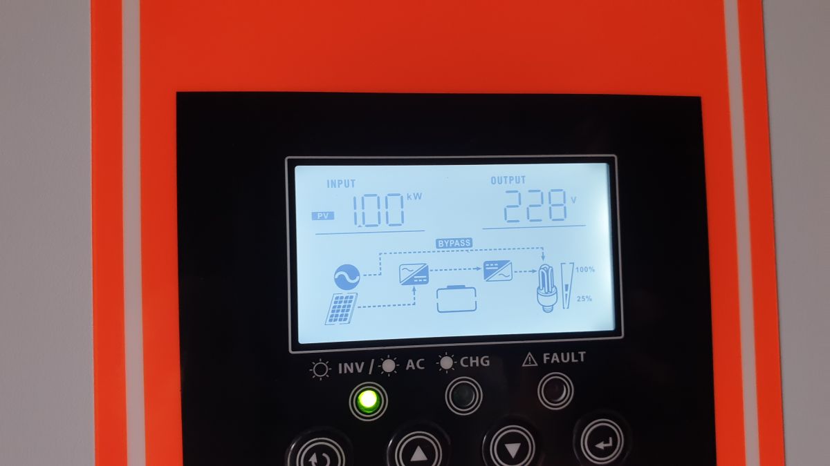

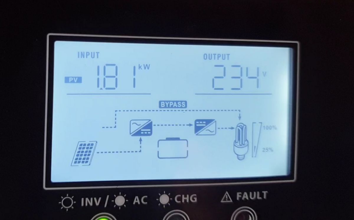

    Zrobiłem kolejny test z ustawieniem priorytet SUF.
    Jest to coś, co oddaje pewnie nadwyżkę do państwa.
    Przy ustawieniu SUF falownik pokazuje max produkcję z paneli, u mnie było to powyżej 1.80 kW.
    Mam 4x 420 W = 1680 W, to więcej niż panele mogą dać Ekran falownika pokazujący moc wejściową 1,81 kW i napięcie wyjściowe 234 V. ?

    Zbyt dosłownie traktujesz dane z panelu i porównujesz z danymi z logera które nie są tymi samymi wartościami.
    Nie masz barterii, nie masz programu do odczytu w czasie rzeczywistym to i nie masz w miarę aktualnych i prawidłowych danych.
    Nie ma urządzeń w 100% bez strat przetwarzających moc, po drodze od paneli część zawsze jest tracona albo wykorzystana do zasilania falownika.
    Priorytet SUF masz przecież opisany w instrukcji tylko zrozumieć o co chodzi. Nie widziałem, nie czytałem to nie wiem.

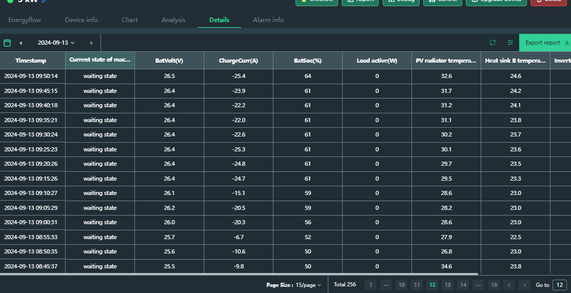

    Znowu gapisz się na wyniki logera który nijak ma się do rzeczywistości. Zrozum, aplikacja nie działa w czasie rzeczywistym.
    Spadki napięcia baterii są normalne w czasie dużego obciążenia.
    Prawidłowe dane dają tylko zestawienie falownika z baterią połączonych razem w system monitorowania w czasie rzeczywistym a tego nie posiadasz.
    Chcesz lepiej to załatw sobie aplikacje która zajmie się zarządzaniem, np. GbbOptimizer, Solar Assistant itp do zarządzania.
    Faktyczną pojemność sprawdzisz sobie ładując akumulator do pelna i podłączając pod tester baterii przeprowadzają rozładowanie.
