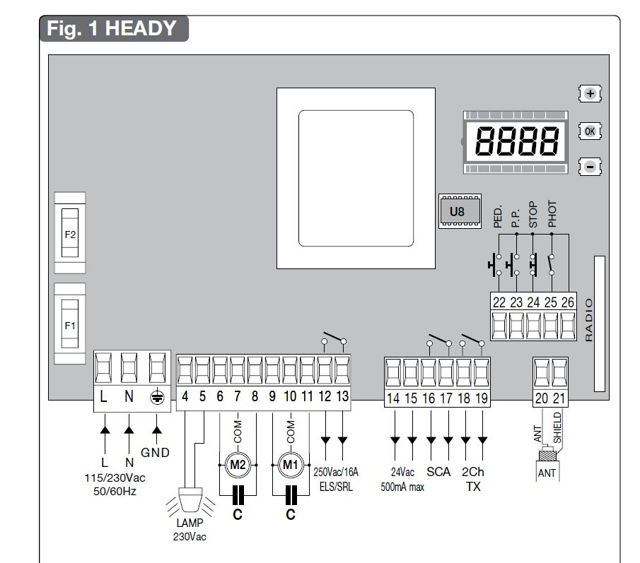

    Gdzie w Beninca Heady podłączyć przycisk dzwonkowy do otwierania/zamykania bramy.
    Schemat podłączeń Beninca Heady z oznaczeniami złączy.

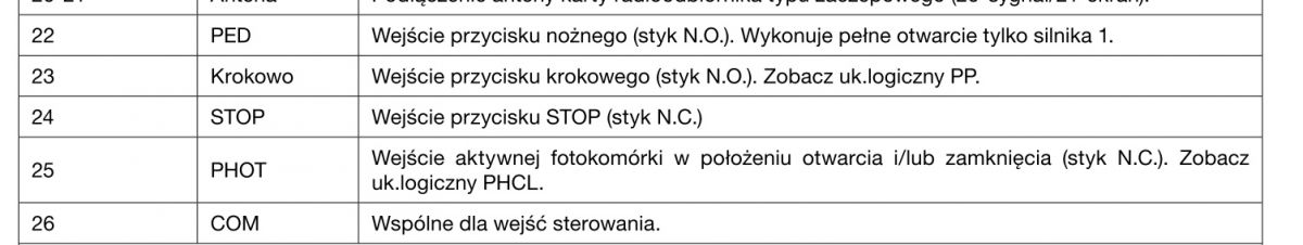

    Fragment tabeli z opisem funkcji przycisków i wejść sterowania.
  • #3 21116983
    dramga
    Posty: 4
    Czy dobrze rozumuję 23 i 26 ?
    #4 21116990
    sisko
    Poziom 34  
    Posty: 1447
    Pomógł: 301
    Ocena: 530
    Zgadza się. Przeczytaj dokładnie instrukcję a wszystko będzie wiadomo co i jak.
