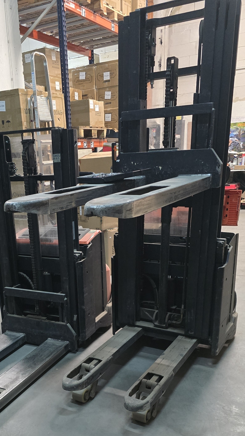

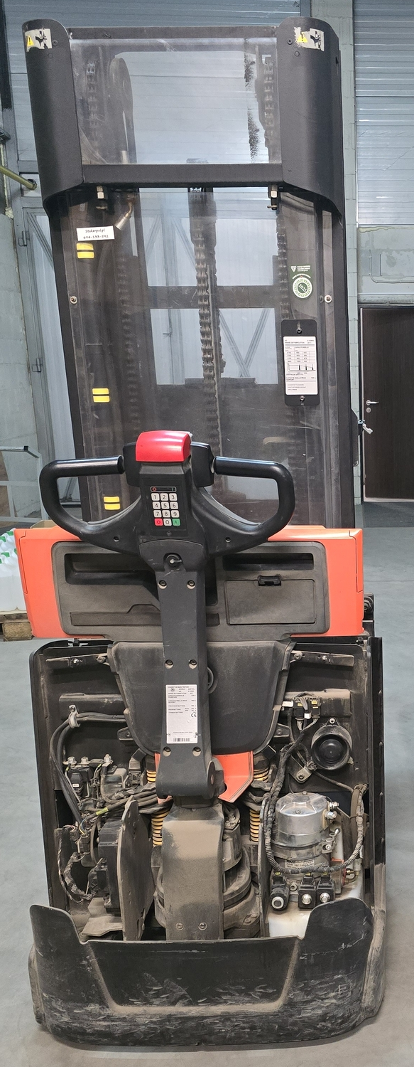

    Wózek paletowy elektryczny BT STAXIO (TOYOTA) S120L nie opuszcza równych wideł oraz nie opuszcza dolnych wideł. Podczas próby opuszczania słychać stykanie przekaźników ale nie chcą się widły opuszczać. Produkcja 2011. Czy to mogą być jakieś czujniki masztu bądź główny sterownik?

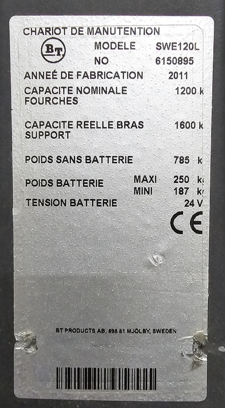

    Awaryjne opuszczanie jest za pomocą śruby przy pompie hydraulicznej. Wstaw najlepiej tabliczkę znamionową tego wózka, będzie łatwiej.

    Załączam fotki
    Tabliczka znamionowa wózka widłowego BT SWE120L z danymi technicznymi i oznaczeniami.

  • #7 21624288
    sirius98
    Posty: 230
    Ocena: 4
    Wymieniono sterownik. Podobno padają w nim końcowki mocy sterujące. Serwisant miał już taki sterownik z wymienionym końcówkami. Działa od 2 miesięcy.
