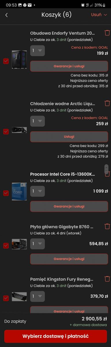

  • #7 21120216
    dt1
    Admin grupy komputery
    Posty: 47971
    Pomógł: 7262
    Ocena: 8187
    Zwróć uwagę, że nazwy są obcięte na wszystkich pozycjach, więc widać, że zmieniłeś procesor, obudowa została nadal mała i paskudna, a reszta to nie bardzo wiadomo co, bo ma ucięte nazwy.
