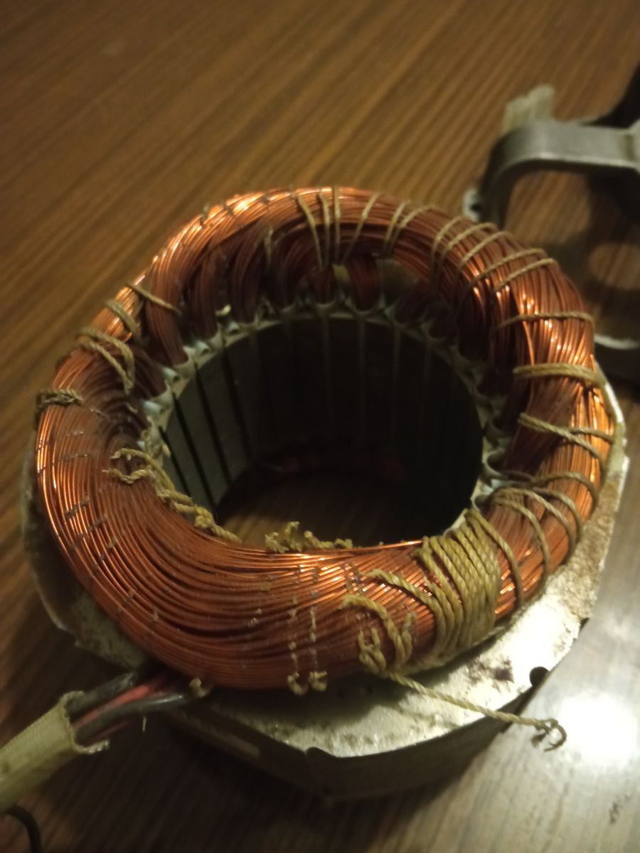

    Witam, z powodu takiego, że silnik indukcyjny kosiarki mocno się blokował i start przebiegał z problemami zabrałem się do działania. Po wymontowaniu silnika już w rękach czuć było przy próbie obracania trzpienia, że jest opór, zatem po rozbiórce silnika wyszło, że łożyska są zatarte, jedno jest zwichrowane, zatem będzie wymiana. Przy tej akcji zauważyłem, że na jednej stronie zwojów sznurek "oplotowy" jest pozrywany - jaki to właściwie jest sznurek, jak go nawinąć od nowa tak, by to miało ręce i nogi? Na co zwrócić uwagę przy nawijaniu nowego sznurka? Zwoje miedziane nie są przepalone.
    Stojan silnika indukcyjnego z widocznymi zwojami miedzianymi i uszkodzonym sznurkiem oplotowym.

    Wydaje się, że tak jest. Bardziej z obawy o silnik pytam, czy jest szansa na domową naprawę tej usterki. Dziękuję za odpowiedź.
    Możesz spokojnie przesznurować uzwojenie starannie i nie na siłę przeciągając sznurek między uzwojeniami.

    Wiązki przewiązanym bawełnianym sznurkiem,mam nadzieję, że będzie ok.
