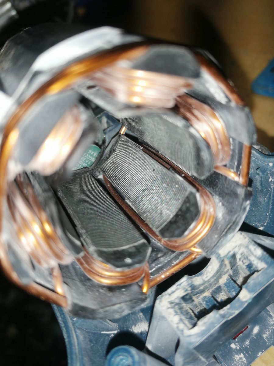

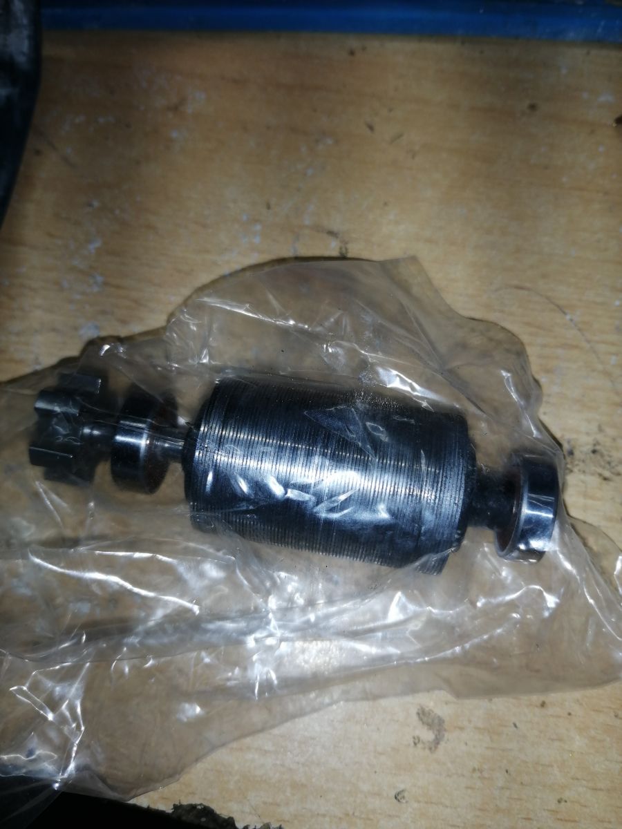

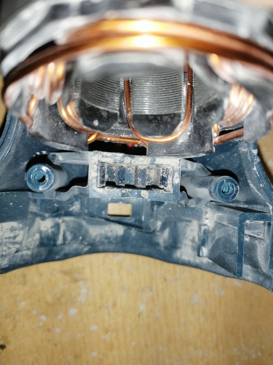

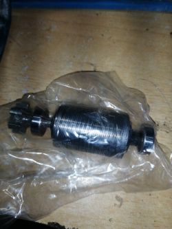

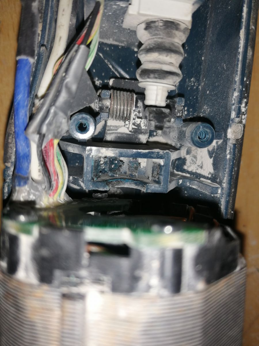

    Witam. Jeśli zły dział, to proszę o przeniesienie. Mam szlifierkę bosh GWS 180 LI _Na aku.
    Problem w tym iż siadło łożysko na wirniku, aż upaliło sam wirnik. Zamówiłem nowy wirnik, Wymieniłem i to samo. Wirnik drze stojan jak Cejrowski pustynie piętami.Przejrzałem raz jeszcze wszystko i zauważyłem, że zużyte są miejsca w których chodziły łożyska. nie wiem co robić teraz, czy zamawiać stojan, czy kombinować z łożami łożysk w body, nie chcę w koszta popadać.
    Sam stojan wygląda ok, nie wiem, czy brakuje mu jakiegoś elementu który dystansuje jego od wirnika, czy to wina samych łoży łożysk. Może jest tu ktoś kto mi podpowi? zdjęcia oczywiście dołączam Zbliżenie na wnętrze szlifierki kątowej Bosch z widocznymi elementami stojana i przewodami. Wnętrze szlifierki Bosch GWS 180 LI z widocznym uszkodzeniem wirnika i stojana Zbliżenie uszkodzonego wnętrza szlifierki kątowej Bosch z widocznym stojanem. Wnętrze szlifierki Bosch, widoczny stojan z miedzianymi zwojami. Wirnik do szlifierki Bosch GWS 180 LI w opakowaniu z tworzywa sztucznego.

    Ja bym zalał te łoża klejem epoksydowym na tyle, aby dało się później wyjąć łożyska (powierzchnię łozysk posmarować np. wazeliną), poskładałbym wszystko do kupy, zapewnił dystans pomiędzy stojanem i wirnikiem paskami plastiku/tektury i zaczekałbym aż klej zwiąże. Jeśli w gniazdach łożysk są gumowe inserty (nie widać tego na zdjęciach), to zrobiłbym podobnie silikonem odpornym na temperaturę.
    Porada moja bazuje na tym, co zrozumiałem, że jest luz pomiędzy łożyskami, a gniazdami, w których łożyska są osadzone.

    Cała filozofia sprowadza się do zapewnienia dystansu. To mnie tylko interesuje. Magnesy są bardzo silne, a przestrzeń jest bardzo niewielka (około 0,2-0,3 mm).
    PS: W gniazdach niczego nie ma. Są tylko łożyska w samym body.
