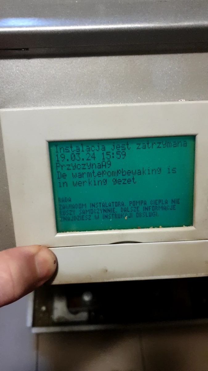

Alarm A9 pompa ciepła Viessmann Vitocal 300 BW regulator CD60 - uszkodzony miękki start VSA LC03
dareksobikds 16 Cze 2024 00:47 2292 0
  • #1 21120445
    dareksobikds
    Posty: 1
    Dzień dobry.

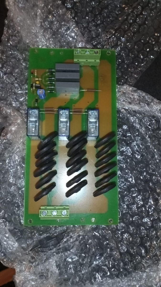

    Pompa ciepła Viessmann Vitocal 300 BW alarm "Instalacja jest zatrzymana... Przyczyna A9* jak na zdjęciu.
    Wyświetlacz pompy ciepła Viessmann Vitocal 300 z komunikatem błędu A9.

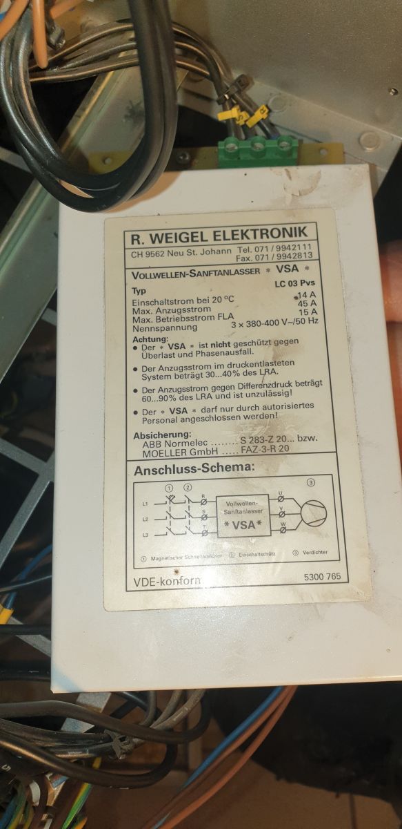

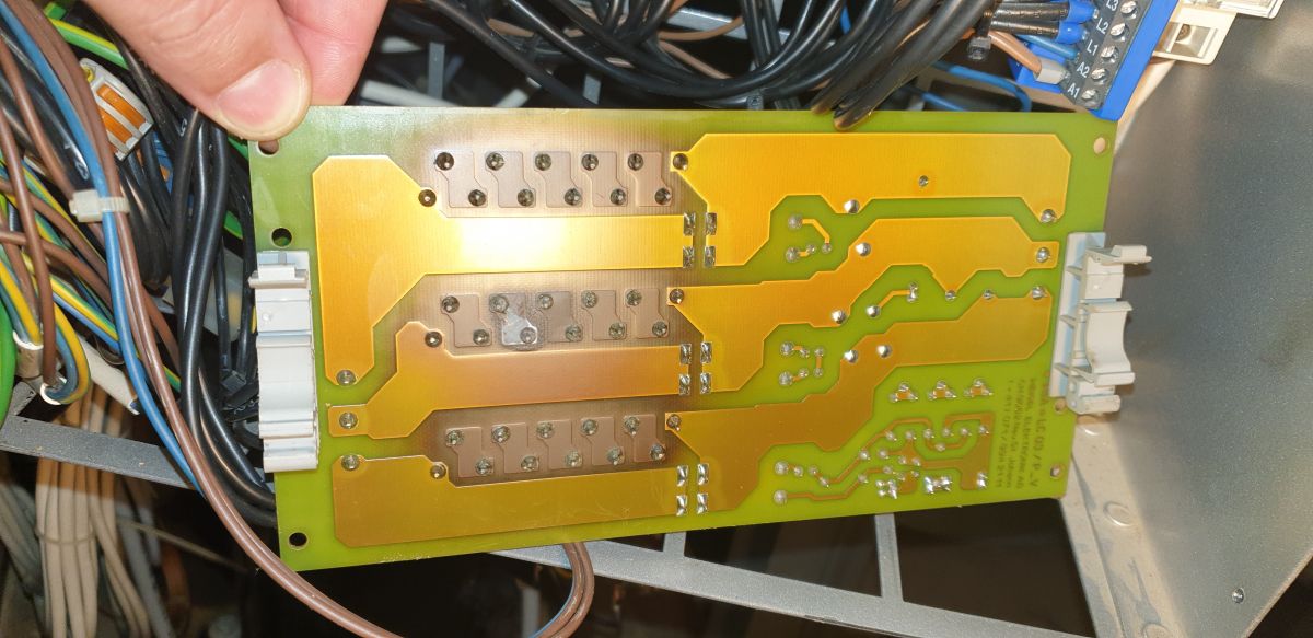

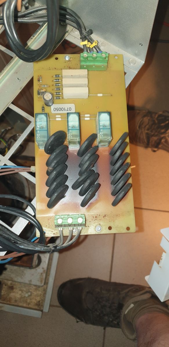

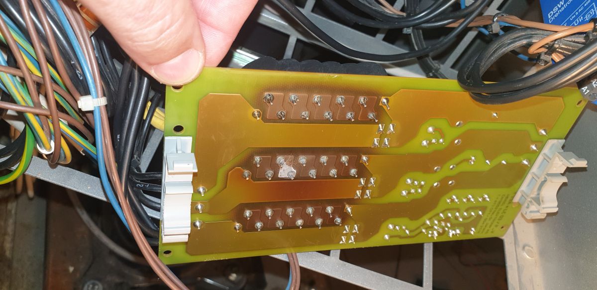

    Uszkodzony miękki start VSA LC03
    Zdjęcie miękkiego startu VSA LC03 firmy R. Weigel Elektronik z oznaczeniami technicznymi. Zdjęcie płytki elektronicznej w obudowie technicznej, oznaczonej jako VSA LC03. Moduł miękkiego startu VSA LC03 do pompy ciepła Viessmann. Płyta elektroniczna ukazana z bliska w obudowie urządzenia. Płytka drukowana z kablami i podzespołami w ręce osoby.
    Oryginalny ze Szwajcarii https://weigel-ag.swiss/ na dzień dzisiejszy koszt 370€ z przesyłką, 5 lat gwarancji i od 3-5 dni czas oczekiwania na przesyłkę.
    Można też zamówić podobny z Polski https://www.bestler.pl/rozrusznik-progresywny-vsa-lc03/
    Płytka elektroniczna na folii bąbelkowej.
    Powiem szczerze, że trochę miałem obawy, ale zamówiłem przez allegro i pompa ciepła chodzi jak należy.
