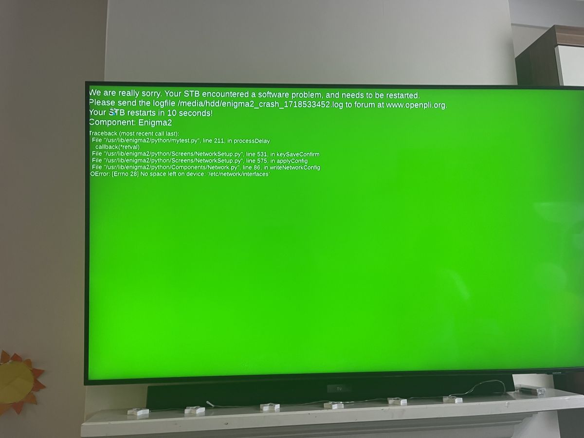

✨ Użytkownik zgłasza problem z dekoderem Vu+ Solo2, który po zainstalowaniu OpenPLi 7.3 przestał działać z LAN i resetuje się. Inni uczestnicy dyskusji sugerują, że problem może wynikać z braku miejsca na pamięci flash urządzenia, co prowadzi do problemów z działaniem systemu. Rekomendacje obejmują usunięcie niepotrzebnych wtyczek oraz czyszczenie pamięci podręcznej. Użytkownik ostatecznie rozwiązał problem, czyszcząc cache w folderze użytkownika, co pozwoliło na włączenie karty sieciowej.
