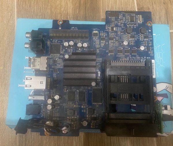

    Vu+ Solo SE v.2 nie bootuje. Włącza się uruchamia TV po HDMI ale czarny obraz. Po sieci lokalnej LAN tuner widoczny. Pliki systemowe widoczne. Nie flashuje również po USB. Nie można wgrać nowego obrazu. wiem, że temat trudny i złożony. Wiem, że mistrzem świata w tej materii jest Johnny B. z forum https://jb8a8f8.com/support/index.php ale to też trudne w kwestii jego poradników, poza tym pisze że nigdy nie miał solo Se V.2. Flashowałem w ten sposób jak podają poradniki czyli na wyłączonym tunerze włożyć USB z obrazem i włączyć zasilanie. Dioda led tunera powinna mignąć 2,3 razy a potem pulsować przy wgrywaniu obrazu Flash a po zakończeniu szybko migać i restart tunera. Po włożeniu USB tylko mignie 2,3 razy i nic więcej. Co może być? Czy to procesor bo jest nie zabezpieczony po układzie HDMI, jest ale słabo i może być do wymiany. Czy to może bootloader padł? Nie wiem czy bootloader wgrywa sie po usb czy po rs232? Johnny B. niby tam pisze na forum co i jak ale nie w przypadku solo SEv.2. Wiem, że jak walnięty jest procesor to temat nieopłacalny. Nie jestem pewien bo Lan działa to jest napięcie na usb a hdmi uruchamia TV ale czarny obraz bez dźwięku. Ekran - brak sygnału. wykluczony również brak sygnału SAT-TV, na innym działa.

    To nie nbox by coś mu tak wgrywać, jak nie masz podstawowej wiedzy by pomierzyć układy zasilania i sterujące to lepiej sobie odpuść albo zleć to komuś kto naprawia sprzęty.

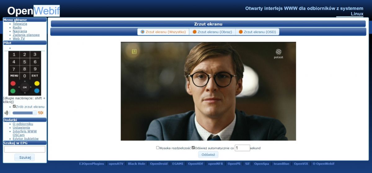

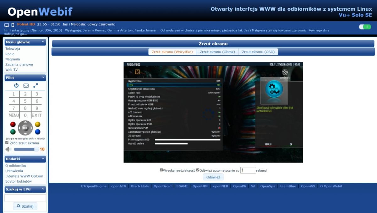

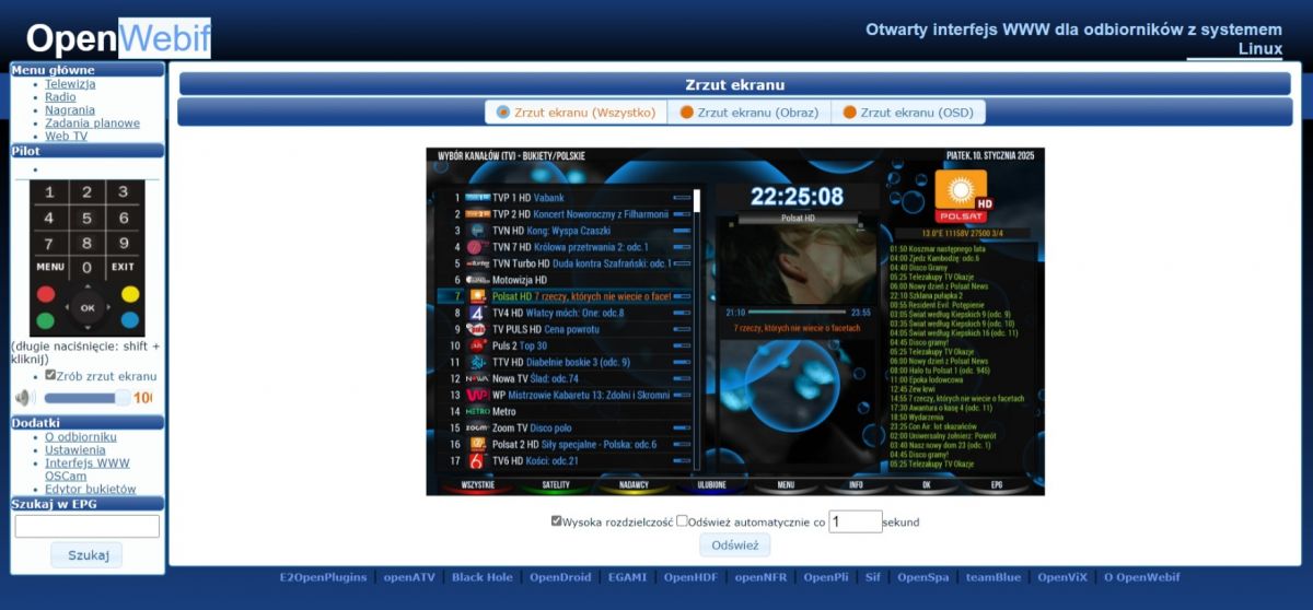

    Czy używając pilota OpenWebif, otrzymujesz obraz (epg albo foto)?
    • Vu+ Solo SE v.2 - Czarny ekran, brak bootowania, problem z flashowaniem USB Screenshot 2025-01-10 201504.png (811.83 KB) Musisz być zalogowany, aby pobrać ten załącznik.
  • #6 21387217
    Piotrekop
    Posty: 326
    Ocena: 17
    >>21387056
    zrzuty obrazu tak ale płynnego streamu nie o ile jest możliwy..
    Zrzut ekranu interfejsu OpenWebif z obrazem telewizyjnym na kanale Polsat. Zrzut ekranu interfejsu OpenWebif z listą kanałów telewizyjnych.

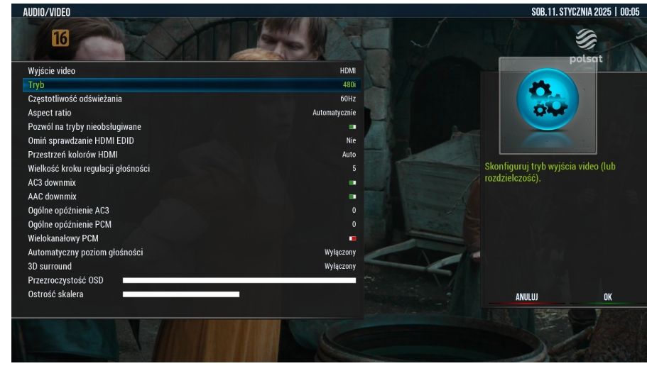

  • #10 21387286
    Piotrekop
    Posty: 326
    Ocena: 17
    >>21387257
    zaktualizował się świruje na webif. wróciłem do pierwotnej wersji image OpenPli 7.1 bo nie działał pilot OpenWebif. Ekran TV nadal czarny. Zmieniłem rozdzielczość na mniejsza i tez nic. Czarno. Kabel tez nie bo na drugim kablu i TV jest to samo. Na cinch nie sprawdzałem.
    Interfejs OpenWebif z ustawieniami audio/wideo.Menu ustawień audio/wideo na ekranie telewizora z widocznymi opcjami konfiguracji.

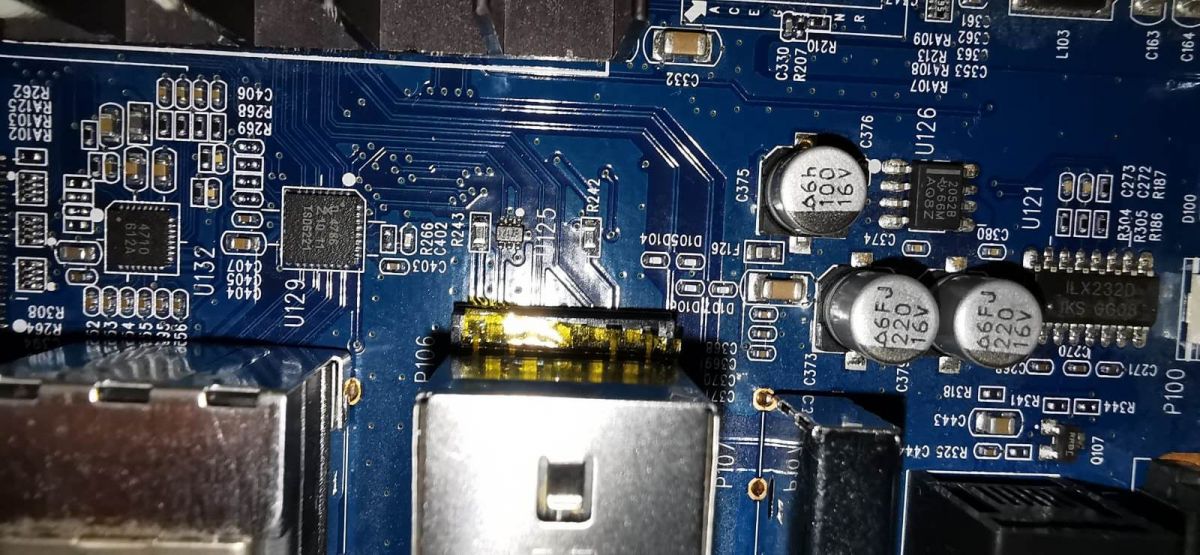

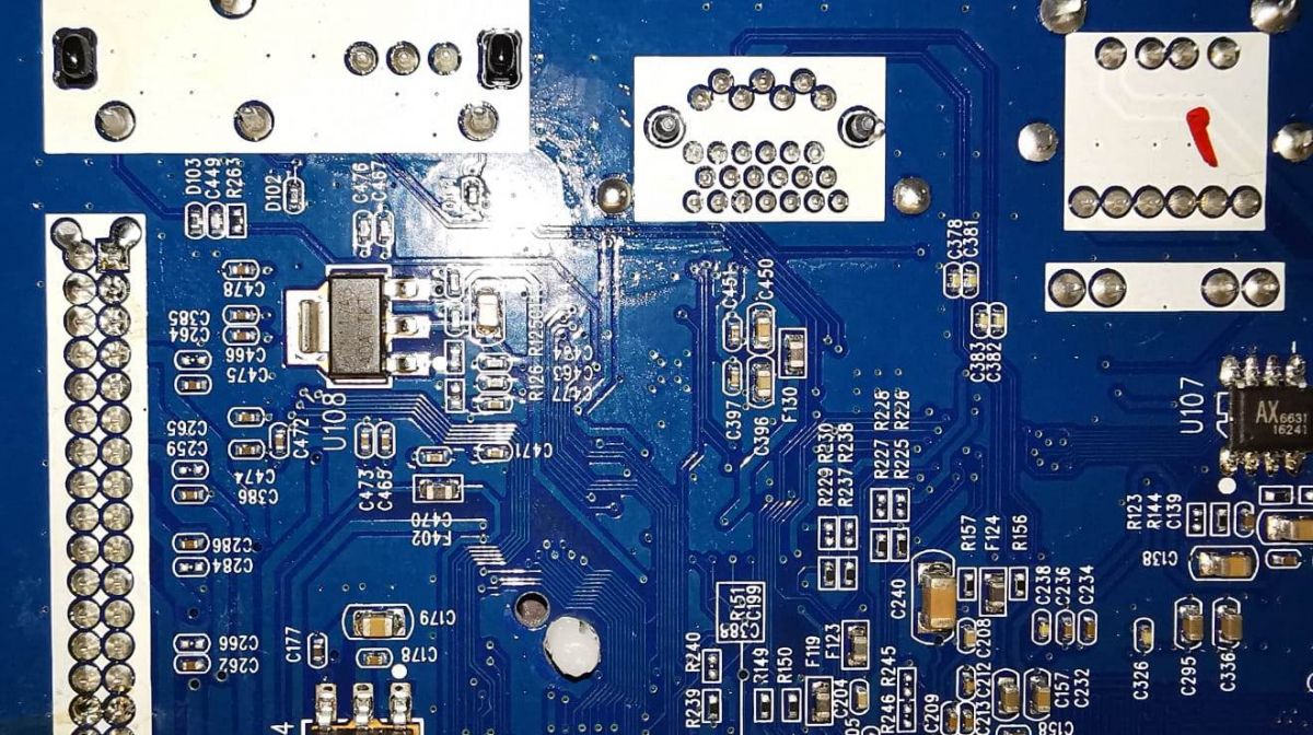

    Jeśli to możliwe, to zrób pomiar napięcia na pinie 18 złącza HDMI. Brak napięcia 5 V na tym pinie może być przyczyną tego uszkodzenia.

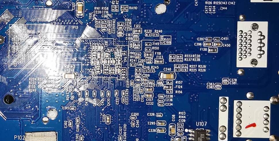

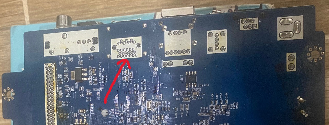

  • #13 21388377
    inot
    Posty: 3558
    Pomógł: 441
    Ocena: 801

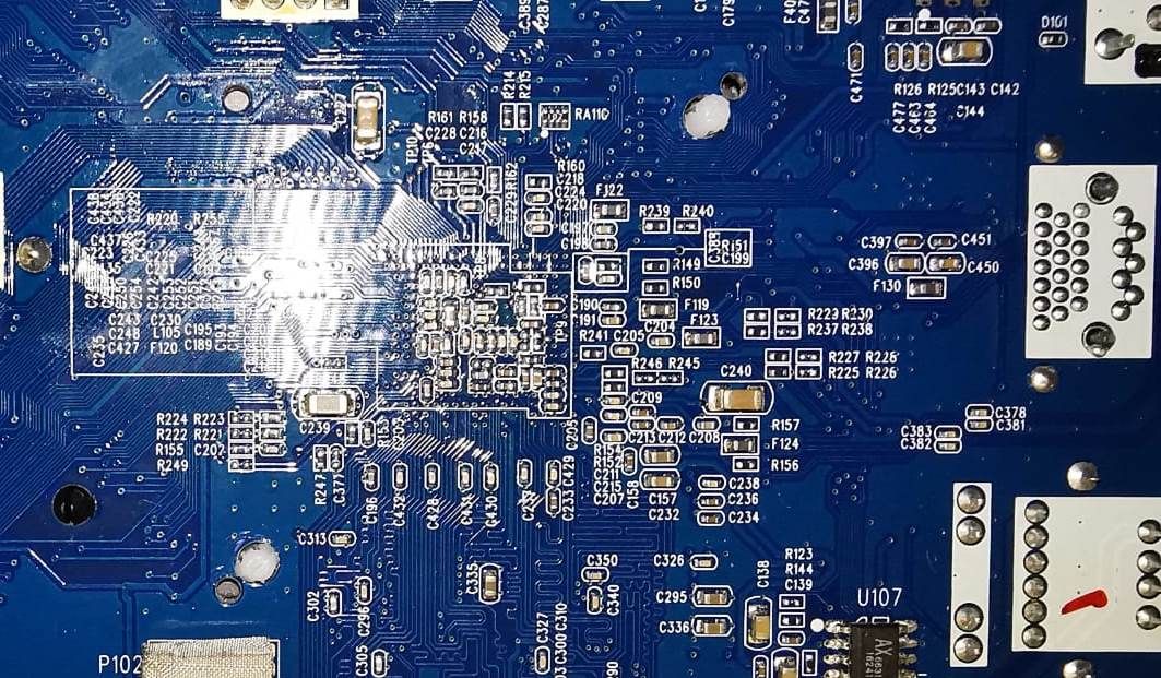

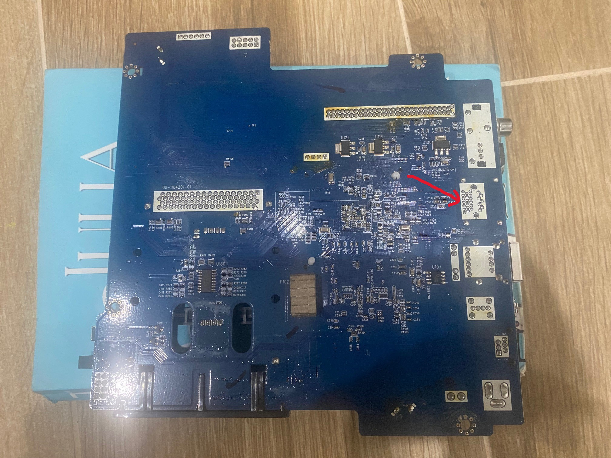

    Niestety na tych zdjęciach nic nie można rozpoznać. Najlepiej zrób zdjęcie płytki własnego urządzenia i to na tyle dokładne, aby można było rozpoznać przebieg ścieżek w okolicy złącza HDMI.
  • #14 21388434
    Piotrekop
    Posty: 326
    Ocena: 17
    >>21388377
    piny hdmi to nie te zaznaczone na zdjęciu? Nie wiem który to pin 18. Czy to będzie to samo oznaczenie hdmi co w VU+ Duo na zdjęciu?
    Obwód drukowany urządzenia z widocznymi pinami HDMI i czerwonym oznaczeniem.Zbliżenie na płytkę drukowaną z zaznaczeniem czerwonymi strzałkami.Diagram informacyjny o HDMI w VU+ Duo z opisanymi pinami.Diagram przedstawiający oznaczenia pinów HDMI oraz odpowiadające im kolory na płytce drukowanej.
    #15 21388463
    inot
    Posty: 3558
    Pomógł: 441
    Ocena: 801
    Zaznaczyłem na czerwono.
    Link
    • Vu+ Solo SE v.2 - Czarny ekran, brak bootowania, problem z flashowaniem USB 6966574400_1736620708.png (1.08 MB) Musisz być zalogowany, aby pobrać ten załącznik.

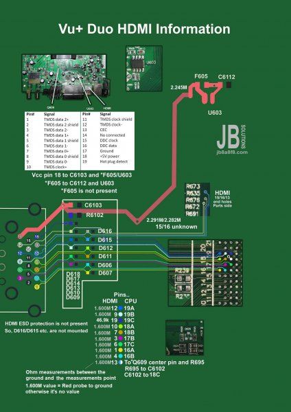

    >>21388463
    dodałem post wyżej. Zerknij. chyba to samo co w VU+ Duo.
    >>21388463
    napięcie jest 5,15 V DC na wskazanym pinie 18 HDMI przy założeniu że to ten. To samo napięcie jest na pinie 15 lub 16 obok, ponieważ jest różnica między zdjęciem HDMI twoim i zdjęciem z Vu+ Duo. Nie może być różnic bo hdmi jest wszędzie to samo.

    Tego nie zrobię bo nie mam zaawansowanego sprzętu. A to zabezpieczenie ESD diody, o którym pisze Johnny B. nie ma tu jakiegoś zaczepienia?

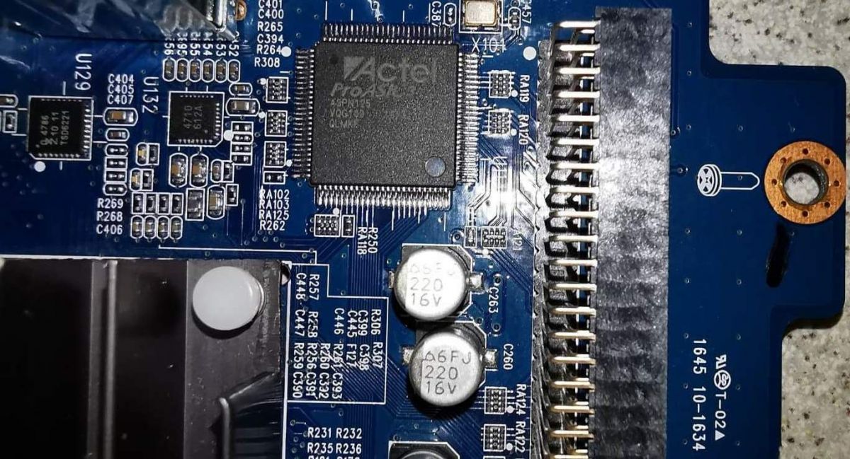

    Bez schematu (niestety takiego nie ma szans dostać) trudno powiedzieć, gdzie takowe się znajdują. Należałoby prześledzić drogę ścieżek sygnałowych.
    Na zdjęciu Link widać jakiś scalak. Być może ma coś wspólnego z tymi sygnałami.

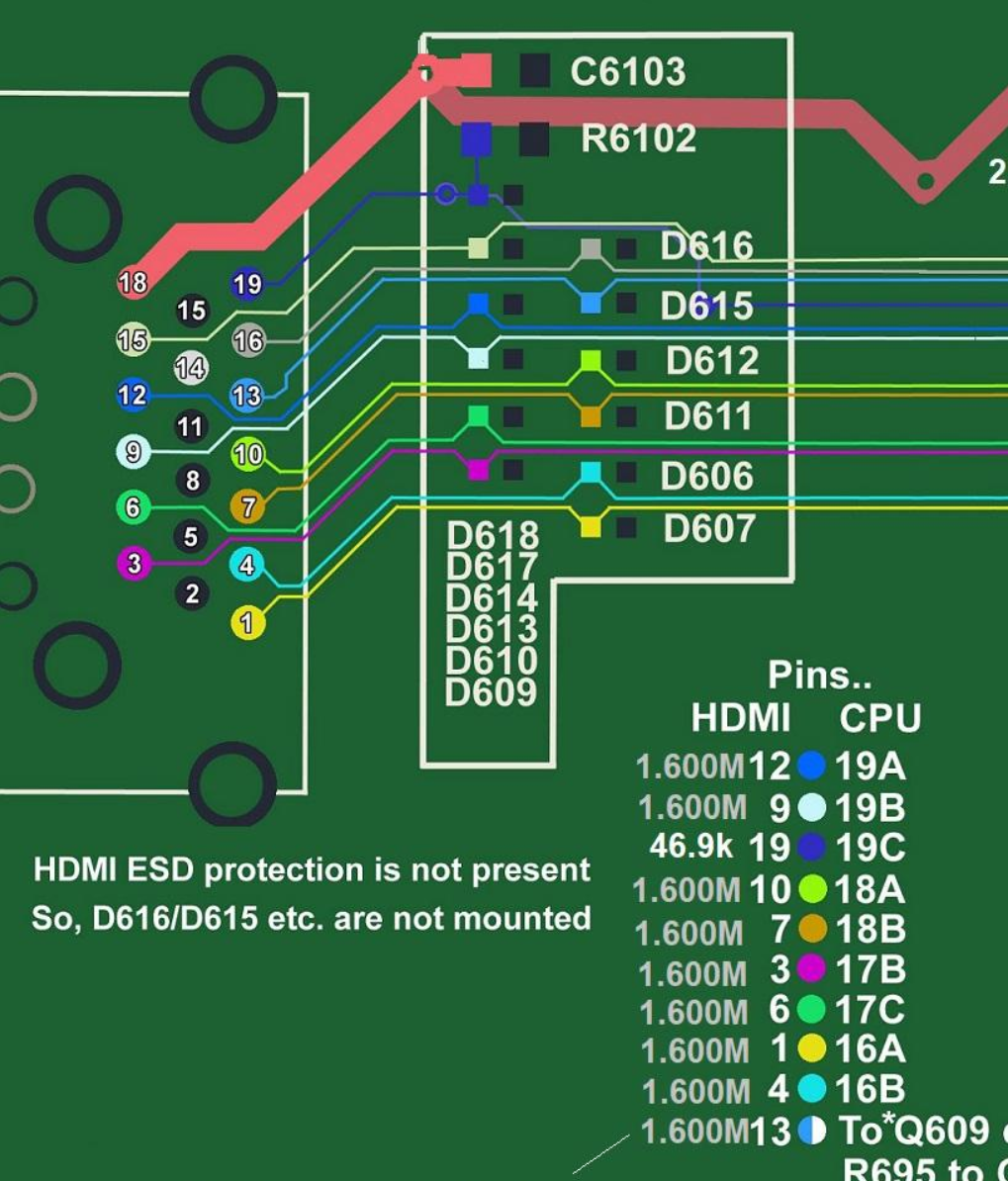

  • #20 21388740
    Piotrekop
    Posty: 326
    Ocena: 17
    >>21388666
    Johnny B. pisze, że zabezpieczenie przeciwprzepięciowe nie zawsze jest obecne, i że nie widać na zdjęciach, więc prawdopodobnie nie. W każdym razie zwykle jest ona umieszczona za stroną komponentów portu hdmi.
    Co więcej, wszystkie piny danych hdmi powinny mieć wartość oma w przybliżeniu w tym samym zakresie.
    Jeśli kod PIN danych różni się zbytnio od drugiego, może to wskazywać na wadliwe połączenie z procesorem.
    To może posprawdzam jeszcze te pozostałe piny.

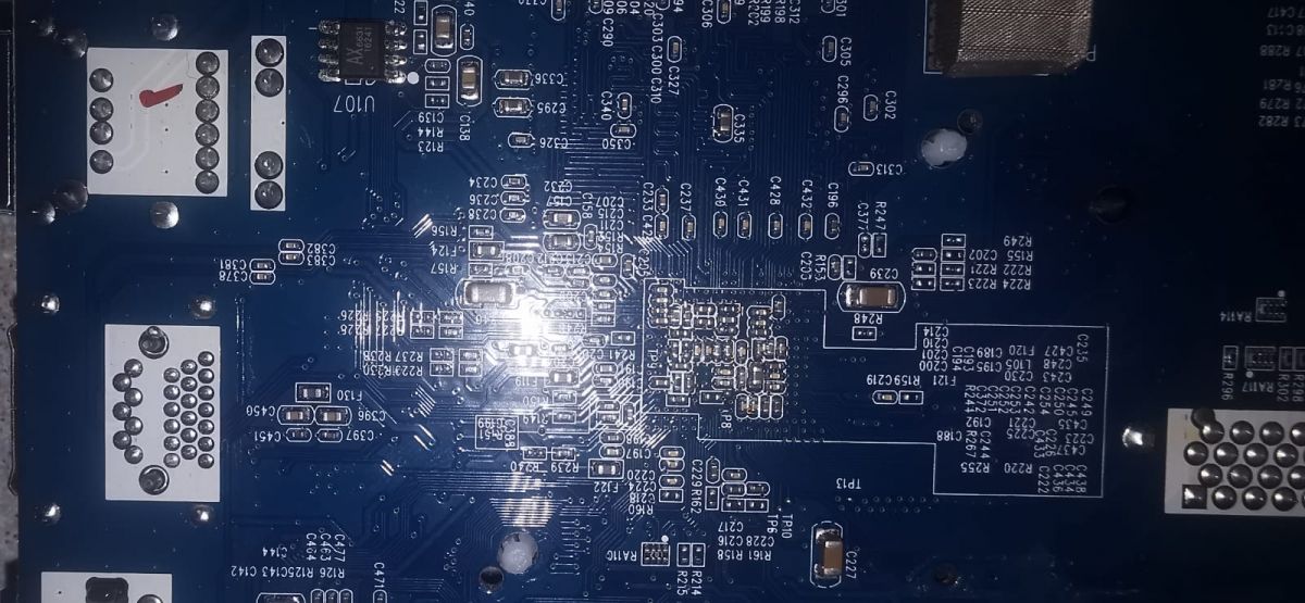

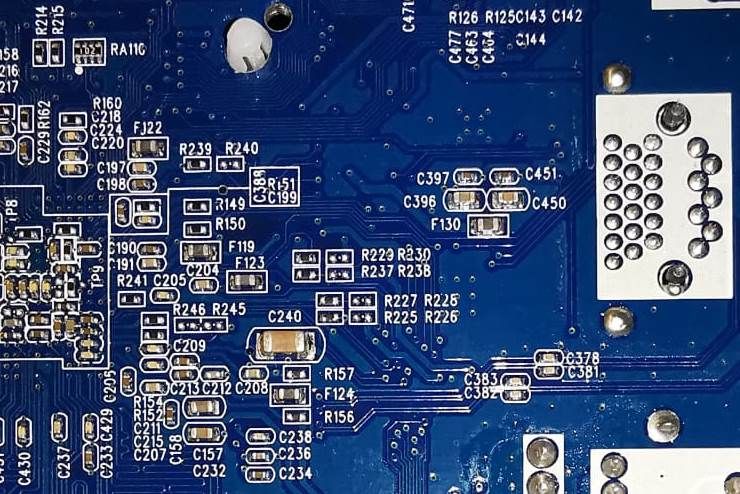

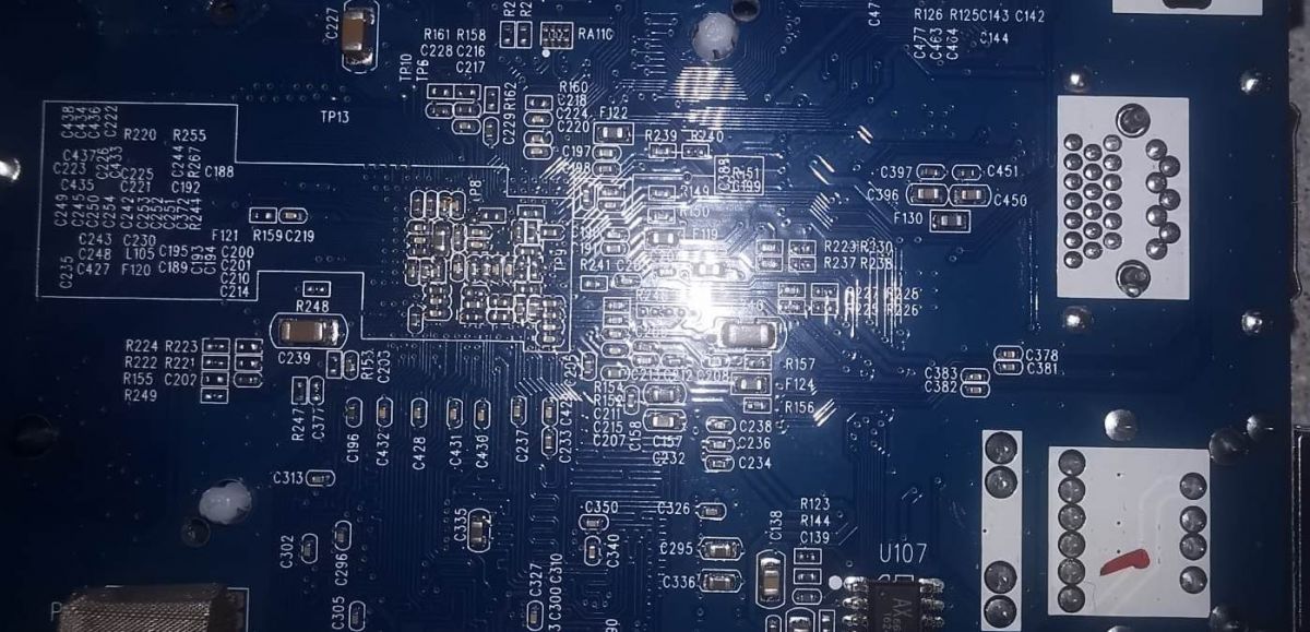

  • #21 21388747
    inot
    Posty: 3558
    Pomógł: 441
    Ocena: 801

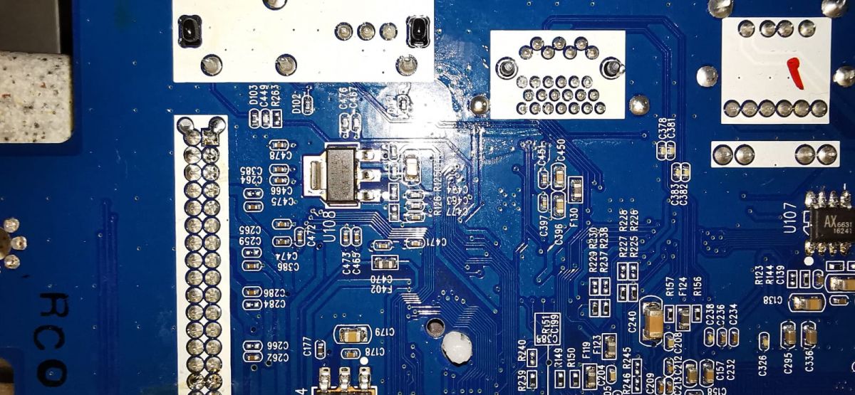

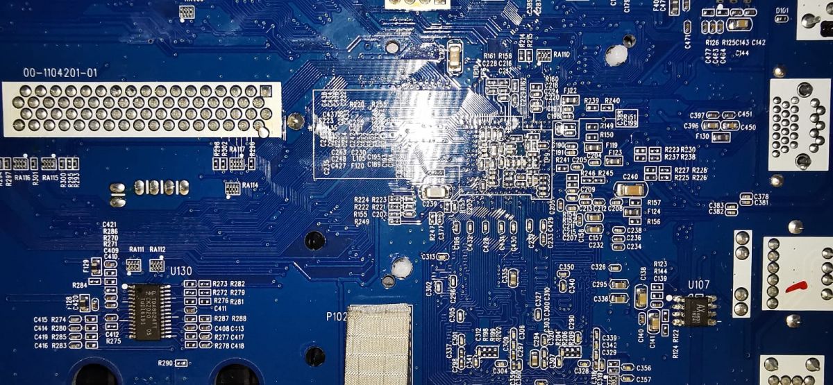

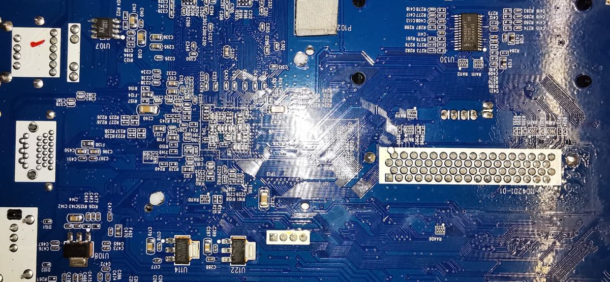

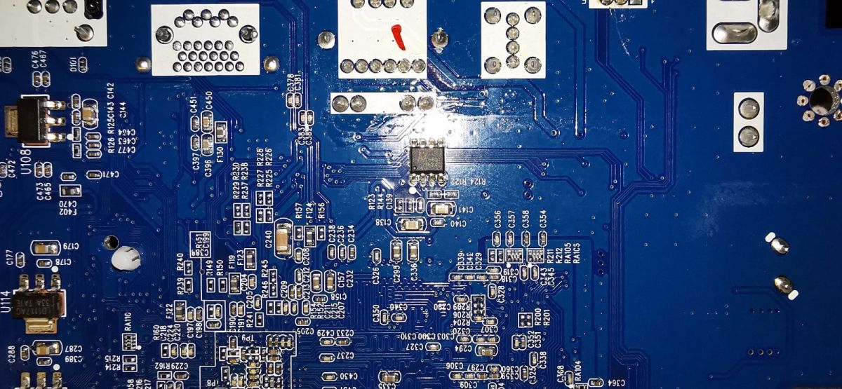

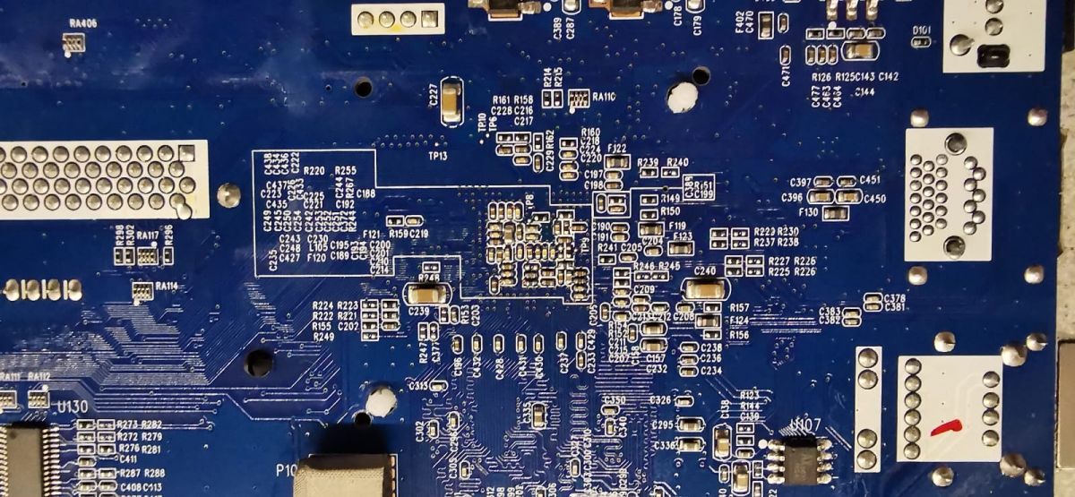

    Zrób jeszcze wyraźne zdjęcie drugiej strony płytki w taki sposób, by można było odczytać oznakowania.
    • Screenshot 2025-01-11 230102.png (49.26 KB) Musisz być zalogowany, aby pobrać ten załącznik.
  • #22 21388891
    Piotrekop
    Posty: 326
    Ocena: 17
    >>21388747
    do wyboru, do koloru. Ciężko zrobić bez refleksów i bez lampy. Inaczej nic nie widać. Jutro pomierzę rezystancję tych pinów.
    Niebieska płytka drukowana z wieloma komponentami elektronicznymi. Zbliżenie na niebieską płytę drukowaną z różnorodnymi elementami elektronicznymi i oznaczeniami. Zdjęcie niebieskiej płytki drukowanej z wieloma ścieżkami, elementami elektronicznymi i rozjaśnieniem od lampy błyskowej. Płyta drukowana z komponentami elektronicznymi i odbiciem światła. Zbliżenie na płytkę drukowaną z widocznym układem scalonym Actel ProASIC3. Zbliżenie na płytę główną z widocznymi elementami elektronicznymi. Zdjęcie fragmentu płyty głównej z widocznymi kondensatorami i złączami. Zdjęcie niebieskiej płytki drukowanej z widocznymi refleksami światła.
    Zbliżenie na niebieską płytę drukowaną z wieloma komponentami i oznaczeniami. Zbliżenie na niebieską płytkę drukowaną z wieloma oznaczeniami i komponentami elektronicznymi. Płyta drukowana z widocznymi komponentami i refleksami świetlnymi. Zdjęcie płytki drukowanej z widocznymi ścieżkami i elementami elektronicznymi, oświetlone błyskiem lampy. Zbliżenie na niebieską płytkę PCB z widocznymi ścieżkami i komponentami elektronicznymi. Widok zbliżony na niebieską płytę drukowaną z komponentami elektronicznymi.

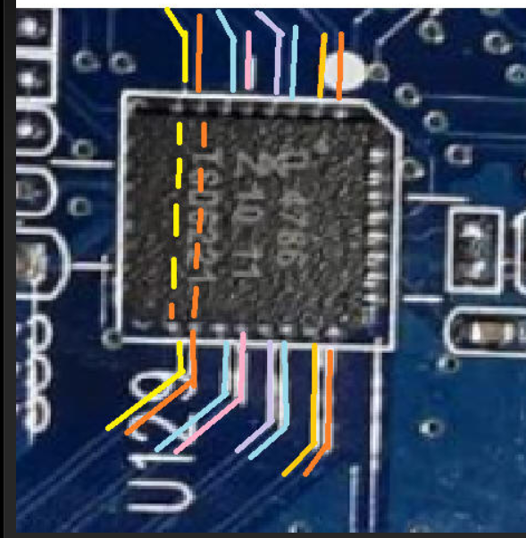

    Układ scalony pokazany na załączniku poniżej to układ zabezpieczający sygnały złącza HDMI (ESD). Praktycznie rzecz biorąc, opierając się na
    "datasheet", posiadasz już część schematu połączeń HDMI.

    dostałem od Johnny B. taką informację:
    "Myślę, że sprawdź, czy układ esd przekazuje linie danych do procesora. Więc o ile to widzę, ścieżka wydruku hdmi żółta do strony procesora żółta itp. Te ścieżki drukowania normalnie nie powinny być przerywane ani zwarte do masy".
    Czy właśnie to miałeś na myśli żeby posprawdzać?
    Zdjęcie płytki drukowanej z układem scalonym i kolorowymi zaznaczeniami na ścieżkach.
  • #29 21390105
    inot
    Posty: 3558
    Pomógł: 441
    Ocena: 801
    C
    Tego to nie jestem pewien, ponieważ nie wiadomo, jak ten układ scalony dokładnie funkcjonuje. Sprawdziłeś wszystkie osiem połączeń?
    Wprawdzie w arkuszu katalogowym tego układu opisana jest zasada działania zabezpieczenia tych linii, ale nie wiadomo, czy faktycznie jest to w taki sposób zrealizowane.
    • Vu+ Solo SE v.2 - Czarny ekran, brak bootowania, problem z flashowaniem USB Screenshot 2025-01-12 222246.png (143.5 KB) Musisz być zalogowany, aby pobrać ten załącznik.
