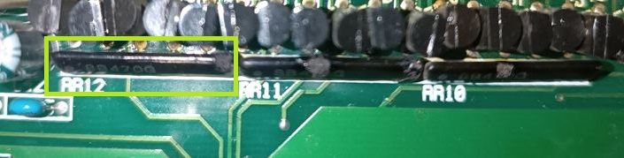

    1) rezystor 8B470G
    Fragment płytki drukowanej z rezystorem oznaczonym 8B470G.

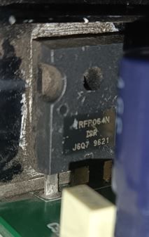

    2) tranzystor IRFP064N
    Zbliżenie na tranzystor IRFP064N w obudowie elektronicznej.

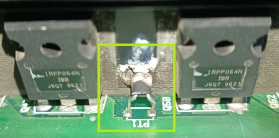

    3) PT1 - zabezpieczenie termiczne..??
    Zbliżenie na płytkę drukowaną z tranzystorami IRFP064N oraz oznaczeniem PT1.

    tranzystor IRFP064N
    IRFP064N do kupienia w wielu sklepach elektronicznych także online np. TME. Dame techniczne w załączniku.

    1.Drabinka rezystorów SIL 4 izolowane rezystory 8-pinowe pakiety z wieloma odmianami 47 OHM
    https://www.ebay.co.uk/itm/232911744459
    2.Tranzystor; unipolarny; IRFP064N; N-MOSFET; 110A; 55V; 200W; 8mOhm; TO247AC; przewlekany (THT); HEXFET; Infineon (IR); RoHS
    https://www.piekarz.pl/16406-tranzystor-infineon-ir-irfp064n/
    3.PT1-?

    ad1) drabinka rezystorów - można wykonać zastępczo samemu

    ad3) może zabezpieczenie albo termistor układu kompensacji prądu jałowego dla tranzystorów mocy.
    Już tam pytałem, nie wysyła do Polski.
    Może coś z zamiennika?
    pan_deejay napisał:
    Cześc.
    Czesc,
    podpowiesz jak tak aby spełnił parametry oryginału?
